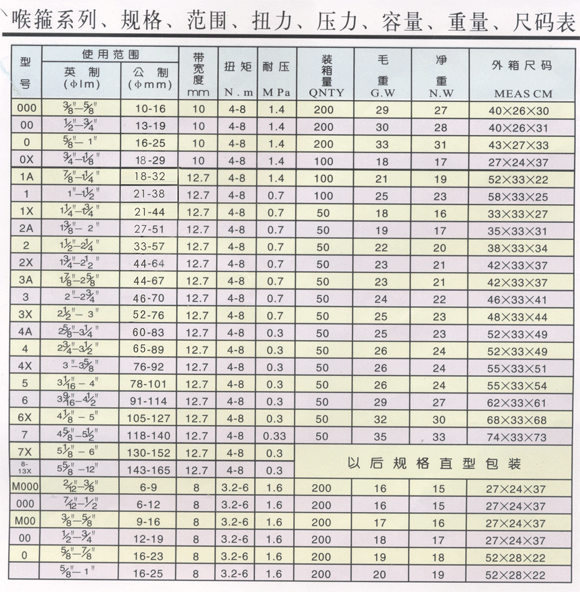

公司有台设备的橡胶回油管是接到油箱的外露接头上的,并用专用卡箍固定。现此卡箍的螺母已滑牙卡不紧回油管,该回油管已渗油。公司那些采购员却买不来此种卡箍,无法解决此问题!不知哪位仁兄有此资料,能否共享?

五金店有喉窟卖的,但质量都不耐用,如果应急,可以用铁线扎他几道;要分几段来扎;另外建议用扣管接头,把橡胶回油管的头扣上,是比较耐用的;另外你也可以采用水管连接,有种是水管的两头连接,应该都可以用的.

回油应该为低压,建议楼主可以采用铁丝应急。
% e$ |* g7 L; b! V1 u! e4 ]不过这种卡箍一般已不常用,建议楼主考虑修改改造。

可以改造了,楼主,,,早就不用此种卡箍了。。。。可用TLPG形

谢谢各位的帮忙,我现已用8#铁丝扎紧了,但总觉得是旁门左道。请问自流井TLPG形是什么样的?不懂啊 有没有资料?如有请上传,谢谢啦!

卡箍有很多规格,国内生产厂家较多,提供一个参数表,你自已去选取用吧!

楼主有JB,我发一下,按标准选择就可以了。
JB T 8870-1999 喉箍.pdf

谢谢各位的帮忙,公司的采购员已买到符合要求的卡箍了。看了730514shq 发的资料,没想到小小的卡箍也有这么多的学问。再次感谢大家啦!
