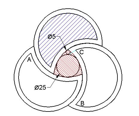

[练习题] 【进阶级练习题26】
发表于 2007-6-24 20:17:40 | 显示全部楼层 |阅读模式 来自: 中国上海
【进阶级练习题26】; [+ [6 r, w( [' D
原创:Joseflin先生(台湾)      整理:SHAONX(上海): U/ [3 p4 O( S7 m
8 O* i: W; m/ J- C9 Q0 h7 l9 i9 w
求:
% Y9 t: }5 Q8 d. b$ a1 U; Q1. AB两点水平的距离为何?' C& \* U( P4 ?0 e
           a. 49.6145     b.49.6154     .c. 49.6514
( Z) Y! V6 K& @* }* p5 F0 d/ N2. BC弧长为何?2 _% _# U( {6 h
           a. 66.0235     b. 66.0325     c. 66.0523
5 P8 ~# w2 U- e" G' r3. 蓝色剖面区的面积为何?) i/ k5 y5 p9 o
           a. 1980.4063    b. 1980.4360     c. 1680.4630. A2 g: q9 x0 i) h% G  T
4. 红色剖面区的周长为何?
/ `/ _- }9 }( I; t& |) R           a.97.1365     b. 97.1536     c.97.1653

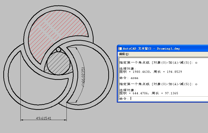

answer:    baba

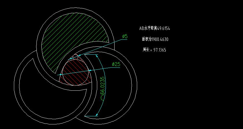

发表于 2007-6-25 19:41:08 | 显示全部楼层 来自: LAN

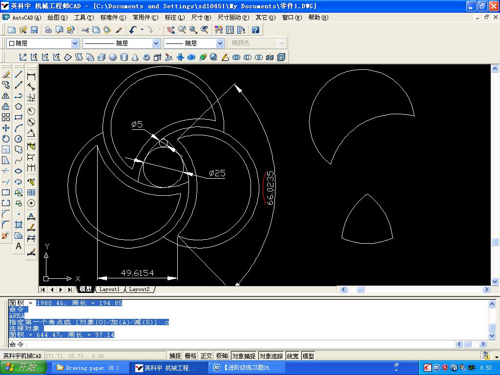

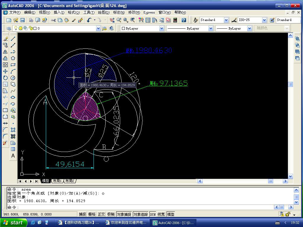

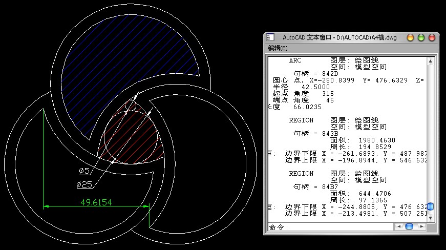

俺也做了下,高手指导一下怎么标注面积和周长啊,俺是用命令算出来的.这个不太会
大框
大框
总图
总图

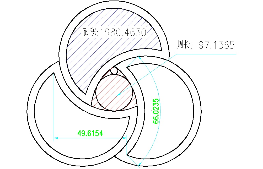

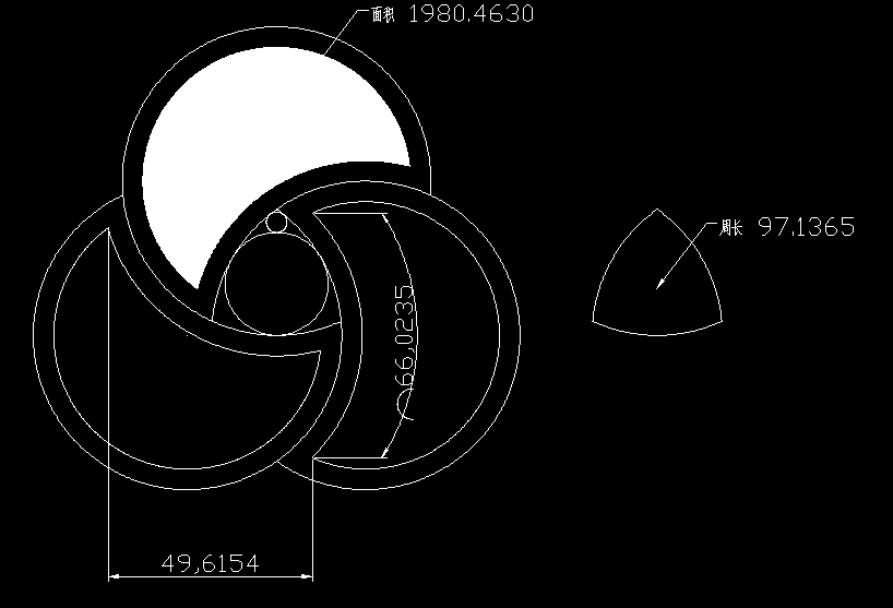

画出来了
" w: U$ m) J/ `. N" Q0 f  m& E4 `" [1 E' z9 A
但是怎么标注弧长和面积,周长啊??

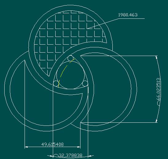

发表于 2007-6-26 20:26:20 | 显示全部楼层 来自: 中国河南焦作

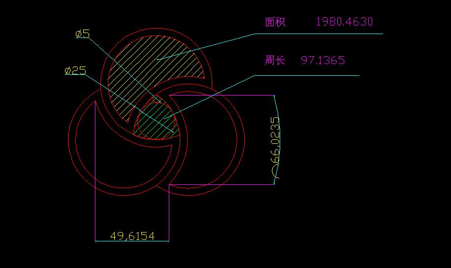

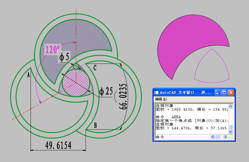

回复:
& B. o7 l( C# D) s& ?2 D8 e[localimg=398,300]2[/localimg]

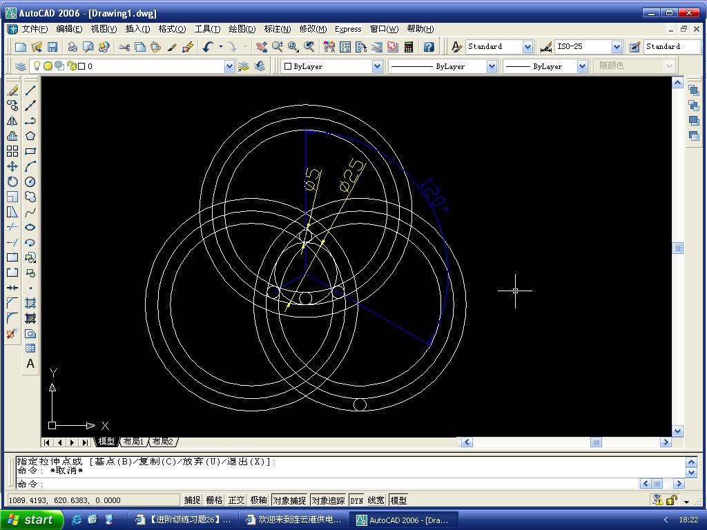

发表于 2007-6-26 20:39:26 | 显示全部楼层 来自: 中国河南焦作
做图步骤:
作业(26题).part1.rar
1.91 MB, 下载次数: 39
作业(26题).part2.rar
1.91 MB, 下载次数: 37
作业(26题).part3.rar
922.1 KB, 下载次数: 34

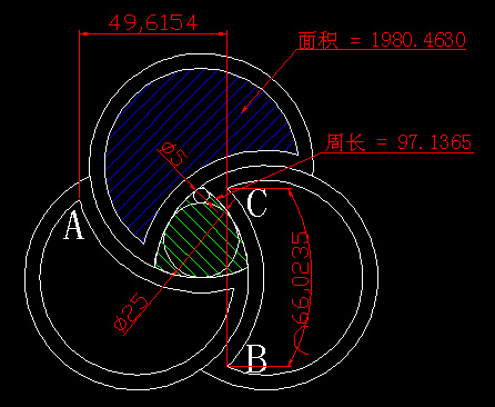

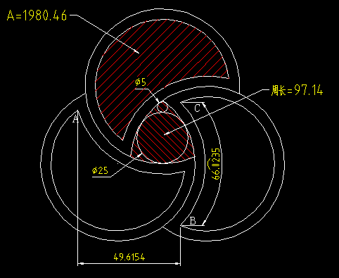

我也画一个' z' n( @9 L% w0 y9 ?* V4 n: Z
baca

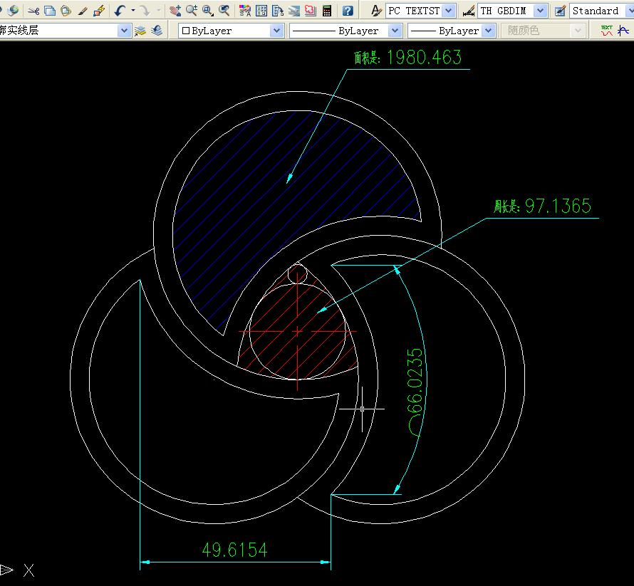

答案为B、A、C、A
