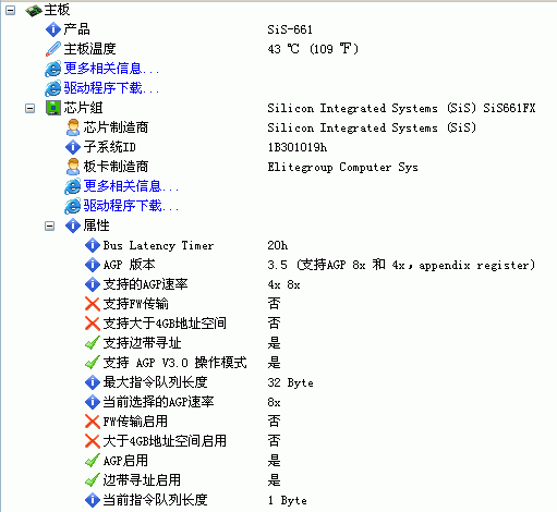

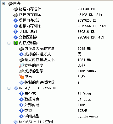

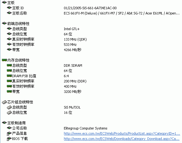

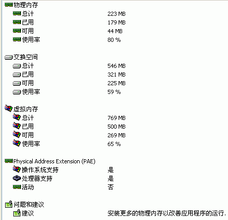

联想电脑,奔4 2.66G 内存256M,用EVEREST和优化大师测得主板内存如下,想配个1G的内存,该如何选择?
) c8 j5 ]$ S- u在新蛋上看到一款,不知是否兼容?谢谢!

精英 661FX-M V1.0 内存规格! t$ d  p7 S+ f- z& n
内存类型DDR
内存描述2个184-pin DIMM 插槽 支持两个 2.5V DDR SDRAMs (DDR400/333/266)% _  {$ n" t/ o) x3 A# G1 F2 z
最大支持: 2GB
8 Y% [' W# s' f- y1 r- bhttp://www.3dportal.cn/discuz/attachments/month_0706/20070624_916749687fa7c63caa9bOvmi7sjRPtbl.gif+ a3 b9 o( Z: C2 v+ ]2 z
: l/ \* B: w  i, N你的主板不支持DDR2内存
7 H; t! \3 m" R, h: v8 T0 F: D8 U, f3 O+ n. H
