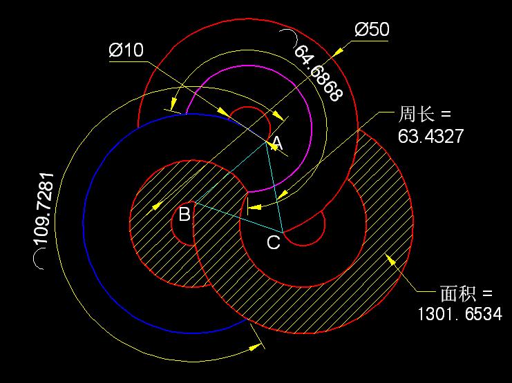

5 x- w; K% }+ G, ~& a9 w【进阶级练习题25】标准答案:
+ ?3 Z: D& M( a, b9 V/ D4 a1. 蓝色曲线之弧长 = 109.7281,就是(b)9 p3 e( K; `- D
2. 紫色曲线之弧长 = 64.6868,就是(b)& j+ P2 @9 k/ m7 R% v
3. 黄色剖面线区域的面积 = 1301.6534,就是(c)
, k, P& h: d/ z! i! }: ]4. A B C 三角形之周长 = 63.4327,就是(b)$ w6 y# K' |" N1 w( q# ], z. L, U/ C
附图:
- @/ E1 n) X1 i. F- \ 进阶25解.JPG ) O( i) W4 A5 [( r2 r

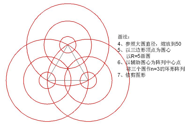

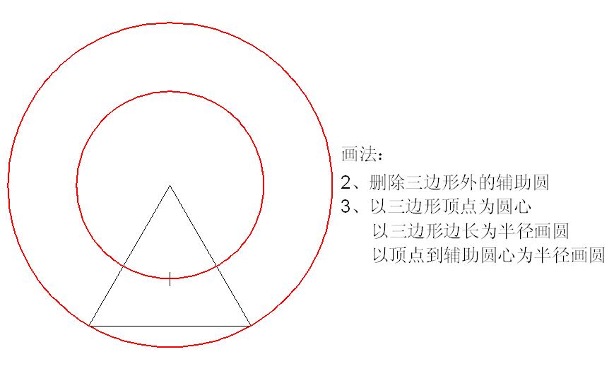

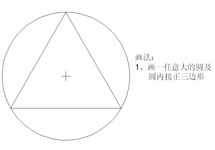

2 E4 {9 G8 H' D! c【进阶级练习题25】解题思路:6 A. X6 i& O1 Y' ]8 ^, K8 J. w* b
本题的关键点:7 w; ?2 G: u  T0 n. v! }+ P) p+ i
主要是练习圆、阵列及修剪的画法。
+ k" V+ G2 l5 a) A- `+ x 进阶25解-1.JPG / F: L7 b1 m% K  i( i9 {. r" t; W
5 U2 `: O  w# V9 r7 c 进阶25解-2.JPG
  \6 r. [; T! z8 H$ D1 t
- m3 N$ o2 E, C' x6 L
