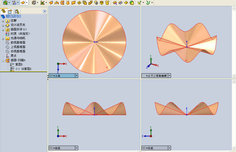

看了不少朋友作的“波浪扫描”的贴子,感到大多数朋友没有完全掌握3D曲线的简易画法,特作了一个教程,希望能大家有所帮助。不妥之处,欢迎批评指正。
 楼主| 发表于 2007-6-23 15:38:03 | 显示全部楼层 来自: 中国浙江嘉兴
关于“波浪扫描”中3D曲线的画法
这是源文件
3D曲线曲面.rar
69.17 KB, 下载次数: 321

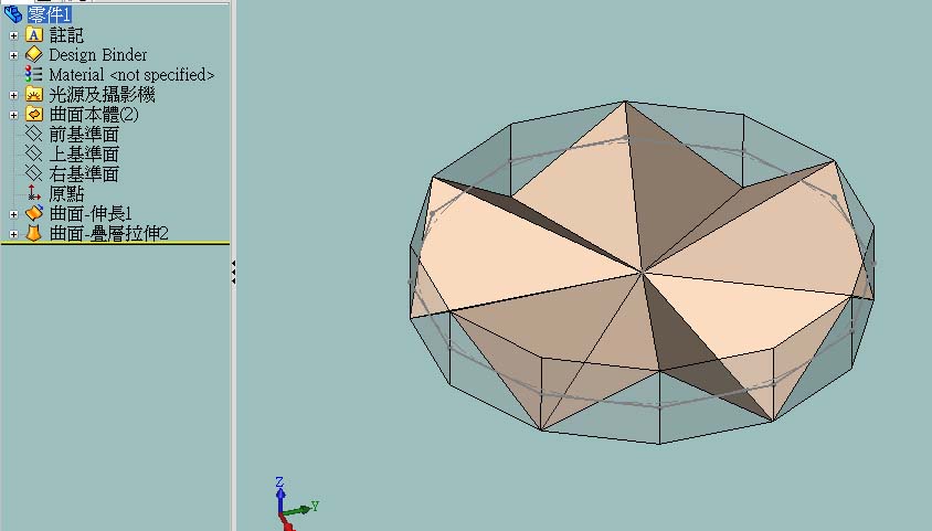

发表于 2007-6-27 10:04:10 | 显示全部楼层 来自: 中国上海
楼主和5楼的方法,都是在3D草图中形成一个空间样条曲线作为曲面成形的依据,只是一个是直接在3D草图中制作,一个是通过连接多棱柱各顶点获得,其道理是一样的。
" x& M7 `, \. ?8 m( D以上两位的做法都是可以的,其实“星际之魂”的原题中确实没有多少限制。但是就我本身来说还是愿意用其它的方法,原因如下:- @/ M; D7 {  ]- B; R
1、原题中的上视图似乎应是一个整圆,以上的样条曲线做法看上去投影线好像也是圆,其实不是一个整圆。/ N! N; H1 I" ~. u- W8 ~
2、许多人读理解为曲面的外周边沿圆周方向按正弦规律分布,从“星际之魂”朋友在其它论坛的相关帖子来看似乎也是此意,但是3D样条曲线与正弦规律完全无关。& l( X/ h( {, v7 j" n2 n
3、正如7楼所说,如果波浪数较多时,光连接样条曲线恐怕也是一种负担。: }+ P9 }. R, ~
4、这种做法,无法实现设变。现在在实用中经常会出现形状、尺寸有一定的规律可循的零件,一般情况下我们可将它们做成系列零件。可设变是制作系列零件的最常用的方法,所以我倾向于在制作模型时优先考虑可设变的方法,好像已成了一种习惯。

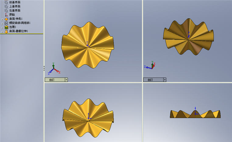

发表于 2007-6-27 14:06:37 | 显示全部楼层 来自: 中国台湾
提供一個可設變的方式 :handshake

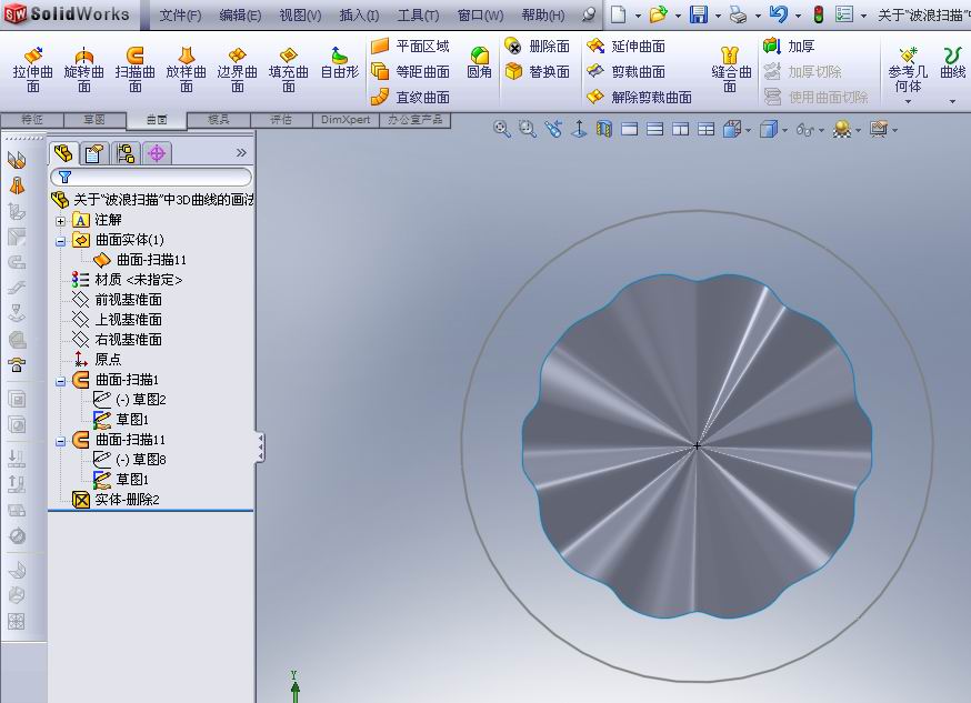

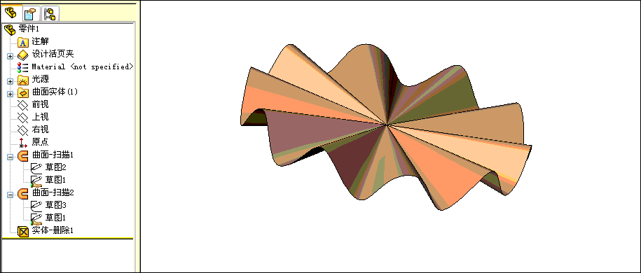

发表于 2007-7-20 11:02:38 | 显示全部楼层 来自: 中国上海
原帖由 hidingman 于 2007-6-27 14:06 发表 http://www.3dportal.cn/discuz/images/common/back.gif. r6 N0 {4 y2 j7 e4 z  Q8 i+ g
, H! n$ k# \( I2 _( Z7 s$ B, L
9 O8 Y, d6 O. t! T. j
朋友的做法不错,用螺旋线投影出正弦曲线,再包覆到圆柱面上,最后放样出波浪面来。方法清晰、易懂、可设变。
: U, K- u* k. K% |  n" y% r& e, x. ?我在其它论坛曾经给出过一个特征的做法,此做法只是练习用而已,不少人反映不太易懂。现在此再给出一种扫描做法,特征虽不止一个,但比较容易理解,方法也比较简单,相信大家只要稍动脑筋就能完成。. u4 a* t+ m* {( ?9 \, K6 p, ^
- v2 _* E8 Z7 S. r) W3 f- P! U7 }. {0 r) U9 @: ]) r( G
[ 本帖最后由 w_hs1 于 2007-7-20 11:22 编辑 ]

发表于 2008-5-16 20:54:16 | 显示全部楼层 来自: 中国上海
原帖由 asdf888 于 2008-5-16 00:05 发表 http://www.3dportal.cn/discuz/images/common/back.gif, a: B, \7 ^1 i5 l! J( o
照12楼的做法外面不是一个圆
" A6 {/ g0 n/ ]0 f) a0 Y
" B, R+ |. d% q$ U: r  Q4 h没有理解做法当然有问题,不仅外面不是圆,而且波浪形也不符合正弦规率。4 v6 L/ y" u$ |  ]8 e2 X
我将你的模型改了一下,你看外面是否是圆形了。

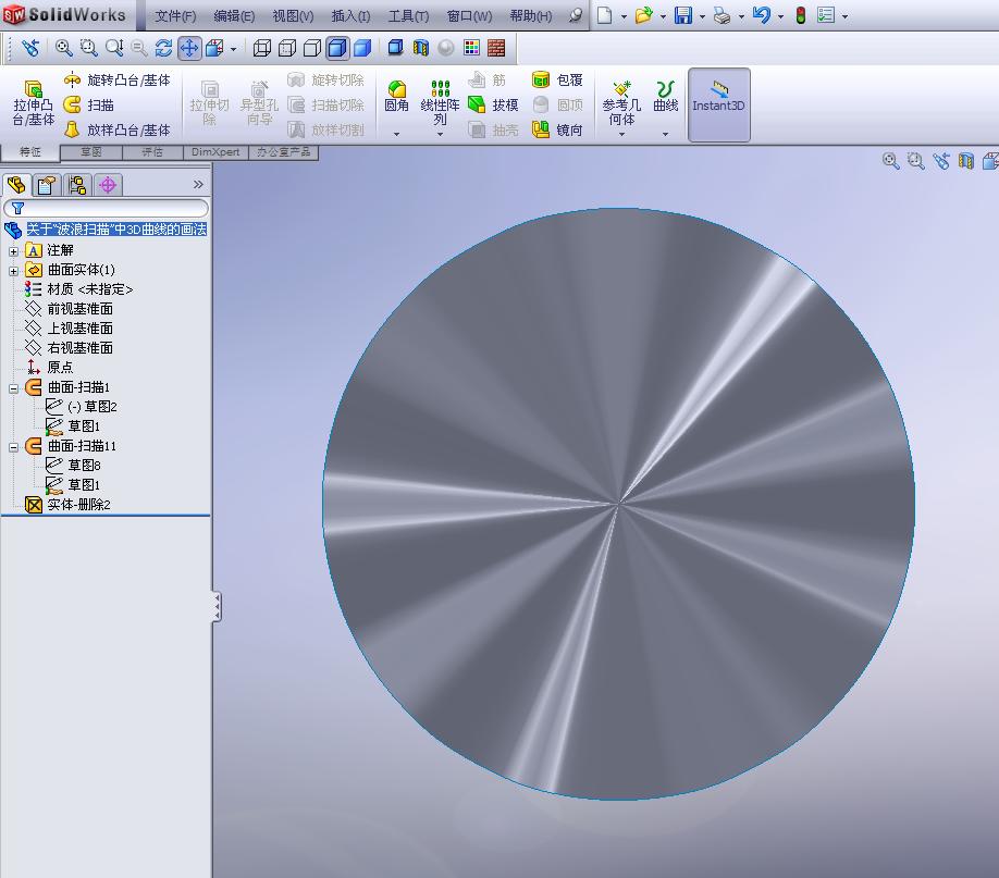

发表于 2008-5-17 10:09:36 | 显示全部楼层 来自: 中国河南开封
晕了,还是不对啊,编辑你第二个扫描特征,提示重建模型错误。不老先生,请赐教4 L/ k- [( B6 K2 h
具体:引导线#1是无效的,它不与截面平面相交

发表于 2008-5-19 13:28:57 | 显示全部楼层 来自: 中国河南开封
经实践证明,这个曲面可以通过改变扫描路径的方法成功做出,即:建立一个平行于上视的基准面用作第二个扫描特征的扫描路径平面,并可以任意同心圆(与第一个扫描路径同心)作为扫描路径。并可通过剪裁曲面改变其大小,软件确实有问题,也就是俗称的:BUG :loveliness: :lol:$ @4 x, a6 g( a
