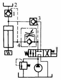

发表于 2007-6-22 20:40:06 | 显示全部楼层 来自: 中国四川成都
充液阀也称补油阀,它的作用之一:垂直安装的液压缸,与活塞相联接的工作部件的质量较大时,可采用自重补油快速回路。当换向阀处于右位时,若活塞下降所需流量大于液压泵的供油量,液压缸上腔呈现负压,液控单向阀1 打开,辅助油箱2 里的油液补入液压缸上腔,活塞快速下行。当接触工件后,液压缸上腔压力升高,液控单向阀1 关闭,开始工作行程。用单向节流阀4 来调节活塞快速下行时的速度。& R9 X6 H/ R# ?- I3 Q% n

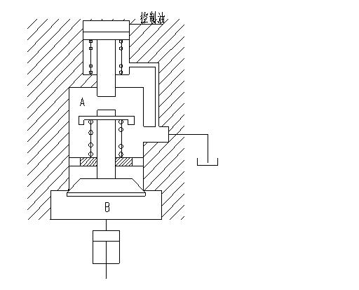

发表于 2007-6-24 19:03:11 | 显示全部楼层 来自: 中国北京
给大家传一个结构图!  和楼上的结合起来看,一定会看明白的
