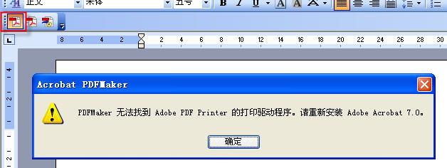

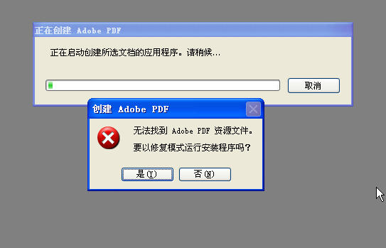

原来都好用的,现在发现从Adobe Acrobat 7.0 professional中“从文件建立PDF”出问题了。图片可以,word文档不行,报错如图1。# l1 e( L/ F2 v8 W( \
  K% U1 X# e2 Y在word中点Adobe Acrobat 7.0 professional的图标也不行。报错如图2。
% Y. N9 E7 m0 L5 I  u7 |. u. |
5 R0 K6 H" ?0 J% j" O' {$ M+ ]/ I另外,打印机中,怎么没有pdf的打印机呢?!
; K; [1 E2 ?( v: \6 b' O2 R3 _; ~; A$ L' r
如何解决啊???

 楼主| 发表于 2007-6-22 16:58:42 | 显示全部楼层 来自: 中国浙江宁波
刚刚卸载,重新安装,又发现问题。9 O$ h6 l5 z# o
6 l* P" W$ e1 ]/ g
打印机可能不可用!
. n3 P, }2 U( l* w" a又如何解决呢?

发表于 2007-6-24 17:13:31 | 显示全部楼层 来自: 中国浙江宁波
看看这个第6楼,能不能帮你解决问题/ `- K0 ]& U5 d7 l2 u5 }; \' T
http://www.3dportal.cn/discuz/vi ... fromuid=9#pid915790
& \" V6 y& M; W" m( h
8 }3 M+ ~/ S2 A( B1 W2 }原文:
5 v& n! K6 S& V5 \某些ghost版本的XP在安装pdffactroy和Adobe Acrobat时,会提示因为缺少某个模块而无法安装虚拟打印机,其原因不是因为print spooler服务没启动,也不是因为环境变量patch被其它软件更改。
. t9 A. i. a) L6 g; A; H( {
# b7 L) w, v4 V4 U  N! A! I1 y% ]真正的原因是:XP原有的“系统还原”功能被精简掉了!!!
- J9 c- L: ?, U- u1 j8 y2 W. y! V2 N) I: k& h) _5 _$ n
或许很多人都想不到,虚拟打印机跟系统还原能有什么联系,但事实就是这样。( K' f3 n7 I" _6 Q9 _/ |. ^
1 C% Q( ]5 S9 s# R* N% Q6 y! f(检验系统还原功能是否被精简掉的方法:在“服务”里启动或停止“system restore service”,如果提示缺少文件无法启动,就说明系统还原功能被精简掉了。)
' m* s6 t: Y& i' S5 ~
; _0 E8 ^, F7 B% V重装系统还原功能的方法是:找到\WINDOWS\inf\sr.inf,右键选择“安装”,按照系统提示进行安装,最后重启系统。
' l- y+ f' X0 h1 G& n. W) ~  a2 R* E  A
当系统还原功能成功安装之后,再安装pdffactroy和Adobe Acrobat虚拟打印机就能成功了。
9 I0 L6 h1 J9 b3 e! i- X7 U7 c/ x' y
该方法在“Ghost Windows XP Professional SP2 20061111 NTFS”版本上测试成功
