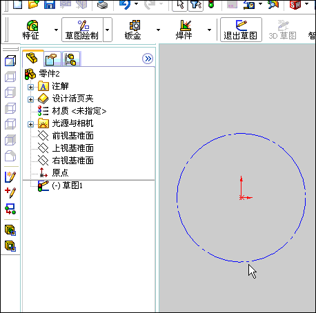

想做个百分表,表面上的读数如何作圆周递增阵列?即从1到10.

发表于 2007-6-22 12:33:21 | 显示全部楼层 来自: 中国浙江杭州
不用做出来再阵列的,在做草图里的文字时用圆做参考线,这样文字可以自动环形排列的.

 楼主| 发表于 2007-6-22 15:32:37 | 显示全部楼层 来自: 中国江西九江
不错,就是hahap 的方法,谢谢.
' I3 w6 X- |( w- H: _6 N3 g# i6 v: x两位数阵列要困难,1 2 3 ... 10阵列出的就不是想要的.

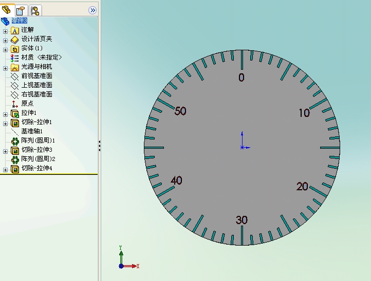

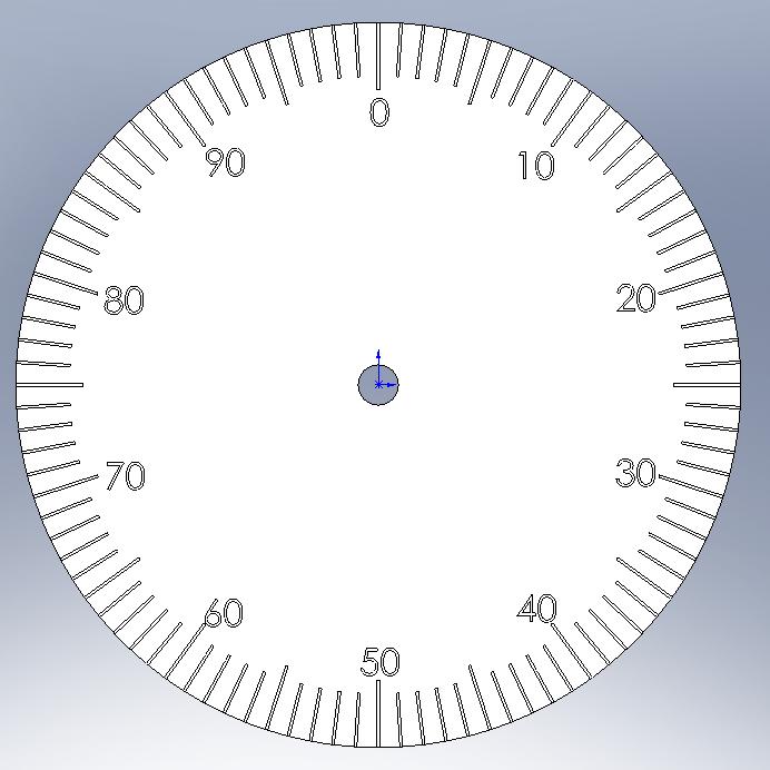

发表于 2007-6-23 10:51:49 | 显示全部楼层 来自: 中国浙江温州
5#的做法好像不太实际,百分表的数字都是正交的,偶是用拉伸/切除的,不知有没有更好的办法?
