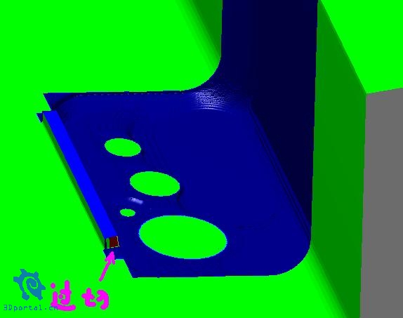

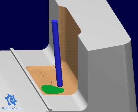

发表于 2007-7-25 14:26:43 | 显示全部楼层 来自: LAN
01.JPG 02.JPG 线割后大刀开粗小刀精光碰穿面
