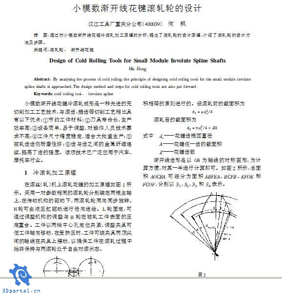

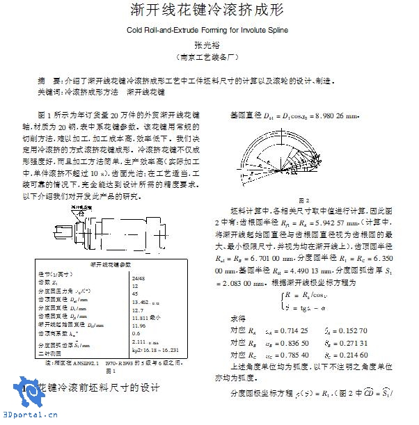

我公司有一台螺纹滚丝机,听说可以滚压花键,因此想自已做一付滚压轮。但不知滚压轮如何设计。比如用什么材料、热处理要求、齿廓需达到什么样的精度以及滚压轮的大径小径尺寸如何确定?
 楼主| 发表于 2007-7-25 16:25:21 | 显示全部楼层 来自: 中国江苏常州
我搜集到的两份关于花键滚轧及滚轧轮的资料。
渐开线花键冷滚挤成形.pdf
120.82 KB, 下载次数: 41
小模数渐开线花键滚轧轮的设计.pdf
97.27 KB, 下载次数: 40

<渐开线花键冷滚挤成形>一文中的公式不正确.

 楼主| 发表于 2008-6-19 11:43:11 | 显示全部楼层 来自: 中国江苏常州
原帖由 zhangcad 于 2008-6-19 00:34 发表 http://www.3dportal.cn/discuz/images/common/back.gif
, ?+ z: C/ K0 L& r$ ~4 ]一文中的公式不正确.
6 b# V& h- ]3 J/ d! n% K9 D
请提供正确的,我需要,谢谢。
