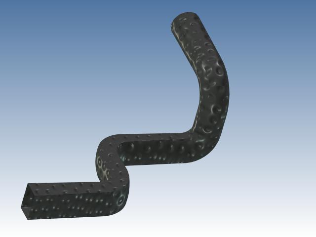

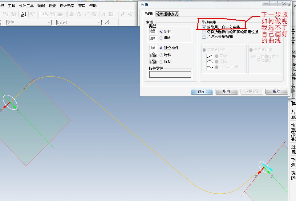

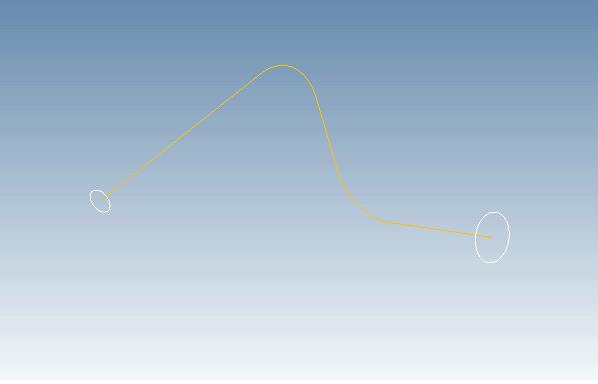

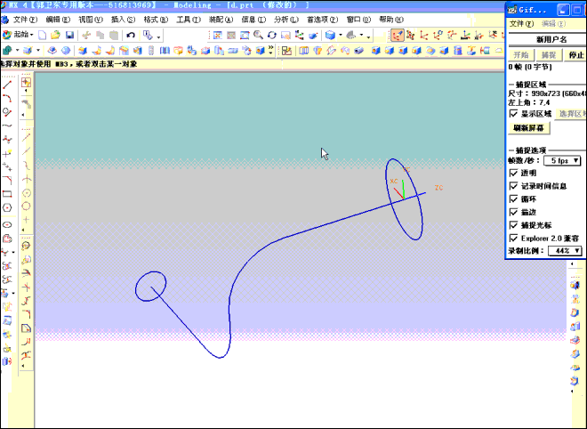

扫描还不是很会,不知道怎么做!一头大一头小,请注意3D线不在同一个平面上!谁能附个GIF的动画,先谢过!1 u3 n/ a3 Q$ k/ z6 P8 ~  t" r

发表于 2007-6-18 19:19:18 | 显示全部楼层 来自: 中国浙江杭州
1.  按住shift键分别点击两个圆,- k5 {* U) Y* E$ X7 P% Q
0 E6 C( e0 v6 X, O& p
2.  按鼠标右键,弹出菜单,选“扫描”或“放样”, ) z& Y# W/ S, m+ K7 V- D
6 S2 ?2 E2 C* o. L1 s) J8 U
3  根据提示操作即可。

 楼主| 发表于 2007-6-18 19:44:57 | 显示全部楼层 来自: 中国江苏淮安
我就是按照SHIFT选好后点放样,好象不能用三维线生成实体啊,就是两头的圆大小不一样效果啊!请注意3D线不在同一个平面上,谁能做个GIF上来啊!先谢啦!1 W& u9 q& c: f  z) v
/ [' V( o" F7 T/ n6 Y
[ 本帖最后由 guojayu320 于 2007-6-18 20:10 编辑 ]
 楼主| 发表于 2007-6-18 19:54:26 | 显示全部楼层 来自: 中国江苏淮安
就是这个效果啦!我用UG做的,谁教教我CAXA怎么做啦!如图所示

发表于 2007-6-18 20:02:31 | 显示全部楼层 来自: 中国江苏
实体设计可以做变截面扫描吗

发表于 2007-6-18 20:12:31 | 显示全部楼层 来自: 中国浙江杭州
楼主请把曲线图传上来

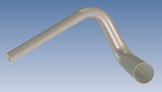

发表于 2007-6-18 20:22:26 | 显示全部楼层 来自: 中国四川成都
用导动就可以啊………………

 楼主| 发表于 2007-6-18 22:10:49 | 显示全部楼层 来自: 中国江苏淮安
已经有高人说了!放样做不出来!用导动吧!我也刚会,      在次真诚谢谢rhj0534 朋友的帮助!

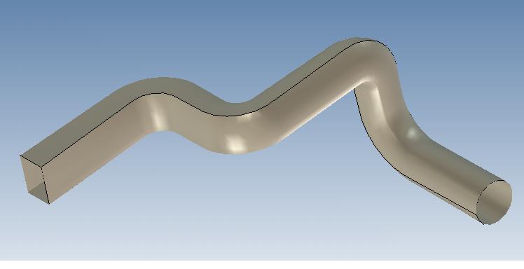

 楼主| 发表于 2007-6-19 09:19:36 | 显示全部楼层 来自: 中国江苏无锡
要是一头是矩形一头是圆形怎么做呢!用导动命令,但选矩形的时候只能选一个边,看附件!斑竹请进!. ^* G: N3 m& ^, B  Y# |, K

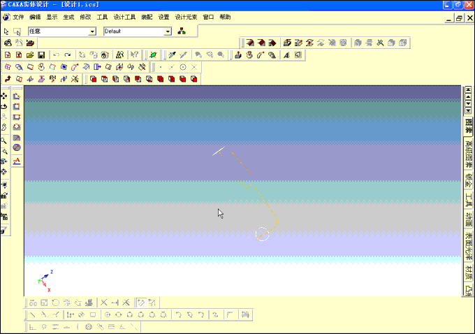

发表于 2007-6-19 11:36:36 | 显示全部楼层 来自: 中国江苏南京

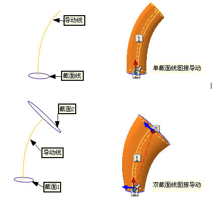

固接导动
3 a4 ~" [( X. X' O* S# p固接导动是指在导动过程中,截面线和导动线保持固接关系,即让截面线平面与导动线的切矢方向保持相对角度不变,而且截面线在自身相对坐标架中的位置关系保持不变,截面线沿导动线变化的趋势导动生成曲面。$ E. K8 ?6 k3 `+ X3 F
固接导动有单截面线和双截面线两种,也就是说截面线可以是一条或两条,如图。
( j. L6 g5 J2 `! v6 R(1)选择“固接导动”方式。
/ v0 L' l5 G0 G: f! Q(2)选择单截面线或者双截面线。- [- q: _1 }& J( |7 _7 U* [2 z
(3)拾取导动线,并选择导动方向。9 a( g' V3 r/ p& }4 I, c9 x
(4)拾取截面线。如果是双截面线导动,应拾取两条截面线。8 b' H. g: X2 j5 M
(5)生成导动面。
, M/ @! d& ~/ e3 vCAXA 北京数码大方软件有限公司) I& O. J9 ~, h$ Z5 H
2.jpg 1 b4 @7 J: D, \, }
(以上是帮助中的内容)/ i* {8 N) d8 j- n4 S
zcp68941125 + 3 技术讨论
 楼主| 发表于 2007-6-19 12:18:33 | 显示全部楼层 来自: 中国江苏无锡
倒了0.5的角.重新做了导动.成功,不倒角就不行吗?郁闷中!学习中.谢谢wert3d !!!!
