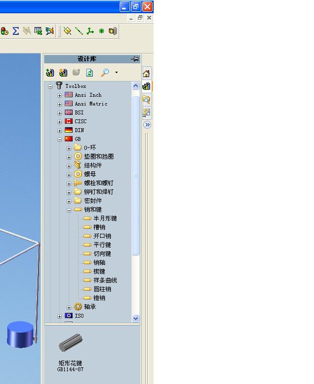

发表于 2007-6-18 11:17:09 | 显示全部楼层 来自: 中国广东深圳
标准件中,就有花键,调出来不就行了

 楼主| 发表于 2007-6-19 16:25:20 | 显示全部楼层 来自: 中国河北廊坊
我需要渐开线花键,好像没有渐开线花键

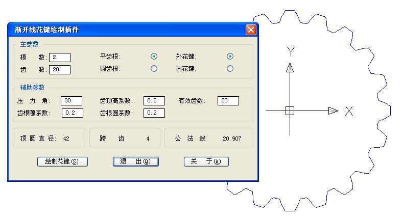

发表于 2007-10-9 18:59:44 | 显示全部楼层 来自: 中国江苏常州
AutoCAD中有一插件可做渐开线花键的截面,画好后转到SW中拉伸即可.这软件在"线切割编程插件"中,到AutoCAD论坛中搜索一下即可.2 D/ y7 ]1 t0 J: ^# ]5 A4 y4 f# M  W/ q
