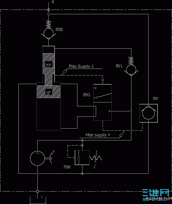

发表于 2010-2-26 14:52:18 | 显示全部楼层 来自: 中国北京
; A. {$ P0 q' a' x- a
6 e1 H; v# N1 p9 G' ~) _1 f$ b) I7 W请看论坛里:6 `; J+ q  W9 P, N. q
http://3dportal.cn/discuz/viewth ... hlight=%D4%F6%D1%B95 S7 X! d/ O2 f0 K, d7 s6 I
这里有增压阀。
5 I; ?6 t8 e* r' L) K% w下面是从miniBOOSTER增压器公司网站下载的原理图。6 P1 i& y( k$ ]
2 C: X7 R+ O4 w6 p
发表于 2010-2-26 15:47:59 | 显示全部楼层 来自: 中国浙江温州
用小型增压缸
发表于 2010-2-28 19:23:54 | 显示全部楼层 来自: 中国天津
我用过6和10通径的叠加式液压增压器,出口压力是入口的1.5到4倍,就是流量不大
发表于 2010-2-28 19:25:12 | 显示全部楼层 来自: 中国天津
