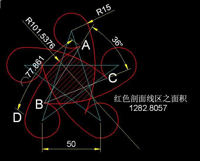

$ V7 M( w1 H6 H+ g1 U& Q! E- e【进阶级练习题24】标准答案:
0 o# d& P3 _% l! E8 K  x0 X1. AD弧之半径 = 101.5376,就是(b)
* U7 w$ Y2 M2 v4 h# ^# R4 J0 W. V$ }' o% U2. ∠ABC之角度值 = 36.000,就是(a)
; g0 x; t" l; t8 e: j4 ^3. AD弧之弧长 = 77.8610,就是(b)
$ C8 ]. C8 @  H5 N4. 红色剖面线区之面积 = 1282.8057,就是(b)( G* Q6 W3 l7 P7 y9 H
附图:
' m/ O/ d2 u, O& a1 R' t+ t3 K9 N 进阶24解.jpg 0 `# F/ J" Z& w9 @0 d& V4 J
8 Y% }0 R* T7 C7 O: u& d

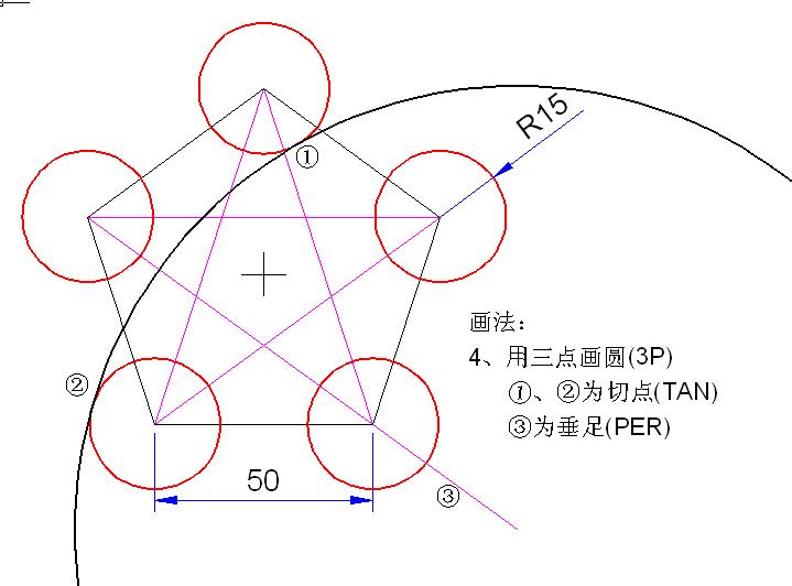

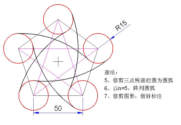

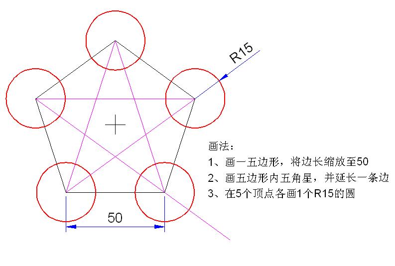

【进阶级练习题24】解题思路:- E! X: `) Y/ u+ b0 s
本题的关键点:/ T2 D1 o) r% @2 Z4 B
主要是练习圆、阵列及修剪的画法。# X) r8 j7 {! t
! h5 M0 c3 @+ L
7 A3 t# N; K5 w 进阶24解-2.jpg 9 N- [+ F/ ~" X7 O% P9 @1 k
7 B* ^: h- `0 w. o% X: h" ^ 进阶24解-3.jpg
. u* X( {4 y$ z9 X/ T3 J3 J* K- i1 r

发表于 2007-6-18 14:48:27 | 显示全部楼层 来自: 中国广东佛山
第三点垂足是怎么来的呀?
发表于 2007-6-18 18:14:56 | 显示全部楼层 来自: 中国天津
好像比较难哦,自己要好好学习一下了~~
发表于 2007-6-18 21:23:30 | 显示全部楼层 来自: 中国浙江台州
如果按楼主这么说的做,那我觉得圆弧半径就有几种值了.(相切\相切\半径(或者说垂足)).是不是有点问题......

原来3点画圆还可以这样用,学知识了!
