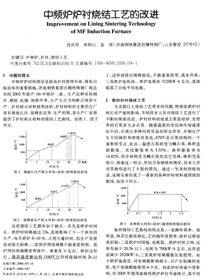

中频炉炉衬烧结工艺的改进
5 i& |0 }1 ?: d# P4 V' {
9 ?4 Q7 n* d5 ]5 @' N- a[ 本帖最后由 hurenchang 于 2007-6-16 14:29 编辑 ]
中频炉炉衬烧结工艺的改进.pdf
105.46 KB, 下载次数: 49

第二作者牟相山 (muxsh2581) 是我本人,这个工艺我们现在正在用,以前打一次炉要烘30多小时,现在很短了,如对大家有用,那我很高兴." a7 D" l+ H% z

有用吗?烘的炉衬好不好用

不知工艺是否成熟?假如是成熟的工艺真是一个大的改进。
发表于 2007-10-26 22:03:06 | 显示全部楼层 来自: 中国山东泰安
这个烘炉工艺是可行的,但是必须保证提温时间和保温时间,烘炉时间如遇不足对炉衬寿命有一定的影响。
发表于 2007-10-27 14:22:55 | 显示全部楼层 来自: 中国江西鹰潭
是不是任何材料打的炉衬都可以呢??我用的是联矿的材料可以吗?/
发表于 2007-10-27 19:44:15 | 显示全部楼层 来自: 中国山东泰安
回复 7# 的帖子
联矿的材料太贵了,我们不用联矿的,以前用,文中提到了
