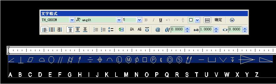

23.JPG 3 R; X& b& p% w" t: a# y
6 ?' X" F$ L  n5 v/ J至从去年出了新的标准后有一些标注符号就输不出来了
6 |7 ]" q, o* `7 V7 x每次都要画个块粘来粘去的好麻烦
+ u9 E5 m- r# V( x( x, B: v! h7 M上面的一些符号就中有一些是输不出来的,一些常用的2 P. |' v2 F2 D; \8 b2 k
如沉孔 深度什么的都是很常用的6 \8 y- ?: X8 h3 X4 B4 k
下面我就告诉大家怎么来输入这些符号$ y5 J- }2 d+ g1 I+ E3 e
大家应该知道. [* t$ d- U+ \6 v; D
%%c--直径φ; R* {0 O: Y  F5 I) h* b3 [
%%d--度°# \# z: }: G# k& @2 h1 p7 K. v" P
%%p--±
& |  y6 ?: J# f2 }% [5 e这些符号的输入方法类似,如下
# Y  m# h" P5 f; v9 z\fgdt;v ——沉孔$ w# x0 c. ^. s& n
\fgdt;x ——孔深$ u* v! S/ k6 U4 V4 N$ P3 E, m: G
# N$ E6 j0 q) F以此类推用 \fgdt; 加上一个字母 a~z 都会有相应的符号出来,如上图
& e7 J3 @; n4 {6 d0 ^回去试试吧 呵呵 祝大家好运 3 s  p$ d) N, W" `+ l
) v/ m- j2 e* v
这是我第一个帖 希望可以加精呀 谢了
/ e: L1 ^" u1 ]0 W1 V有不会的回帖问我吧 我会回的

我试了一下,为什么 \fgdt;后加字母出来的还是这行文字 ,并不是楼主说的那些符号啊

发表于 2007-6-14 22:46:51 | 显示全部楼层 来自: 中国河南南阳
我用的是autocad2005,按照上面的输入也不行。记得有时候打特殊符号不变化和字体有关系,但是换了几种常用的字体都没有变化。楼主能解释一下吗?是不是和版本有关系?
发表于 2007-6-14 22:58:35 | 显示全部楼层 来自: 中国广东韶关

发表于 2007-6-15 10:37:00 | 显示全部楼层 来自: 中国辽宁丹东
实际上就是字体的问题,输入是选择amgdt字体即可。其中上行为amgdt字体,下行为arial。

发表于 2007-6-15 15:37:24 | 显示全部楼层 来自: 中国广西南宁
按楼上的方法 有新的发现( t2 k: s" _$ Z. L/ [
直接输入 a b c~z 中 任一字母,选择改为 GDT字体 就可以直接变符号了/ t% Q, E) \' K( H. E- j( C" B; O
不用\fgdt;   ) v/ r, S" T( v2 A
由此进而推测:可能\fgdt;这个语句本来就是改字体的作用  此语句可能在cad2004没有得到编译,所以无法起作用 。没有装cad2008,无法验证。有装的可以实验一下 ,把\fgdt; 改为 \f*****;文字,  *****为别的字体,就可以验证了。

发表于 2007-11-27 15:39:32 | 显示全部楼层 来自: 中国四川成都
在多行文字编辑器里面有一个符号下拉表,里面有一个其它,点一下,出来一个字符映射表,当你选中不同的字体,就可以选择不同的符号.GDT是其中之一.

发表于 2007-12-16 22:42:46 | 显示全部楼层 来自: 中国河北邯郸
刚在2006是试了一下,正如11楼秘说的,改下字体就能写出来了。
