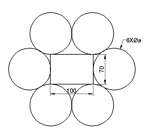

1. a 之直徑值為何?
4 T; @7 x+ k) r4 q    (A) 97.5027   (B) 97.5270   (C) 97.5702

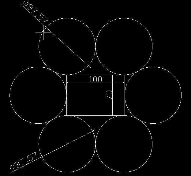

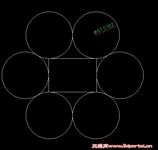

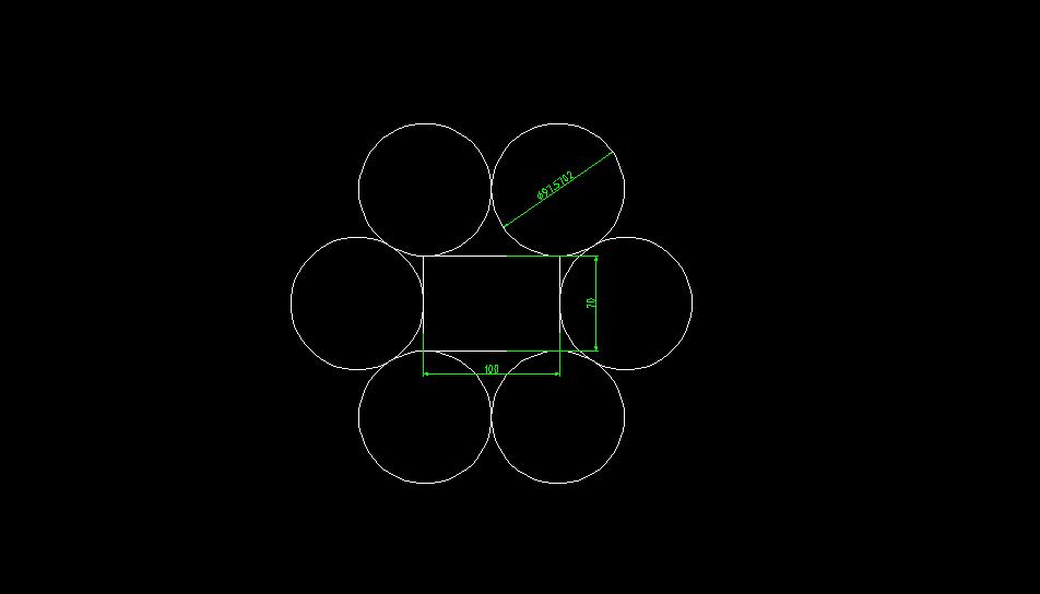

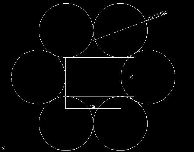

发表于 2007-6-14 09:59:20 | 显示全部楼层 来自: 中国北京
利用一元二次方程3r^2-70r-3725=0解出r值约等于48.785,则直径为97.57,如图:
" _/ l! x: v9 T 未命名.JPG

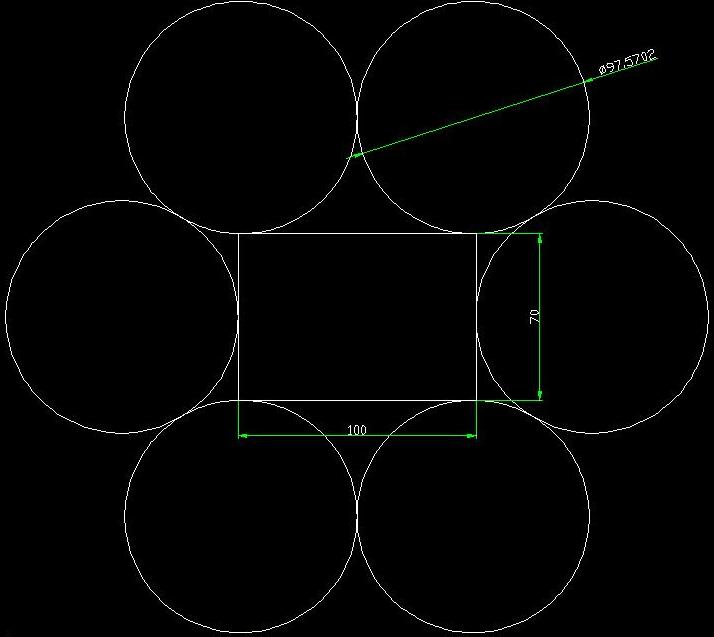

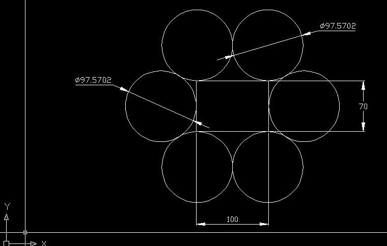

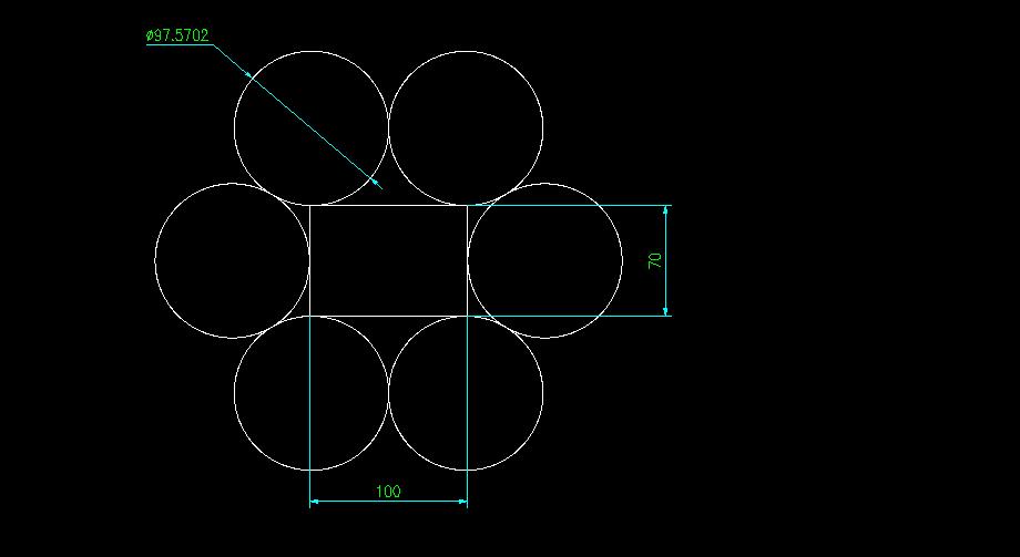

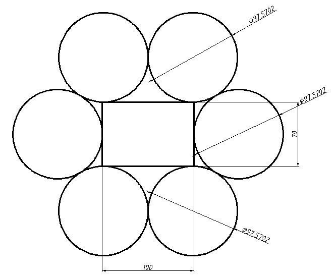

发表于 2007-6-14 12:42:59 | 显示全部楼层 来自: 中国广东韶关
与前面的一题解体思路完全一样
4 ~$ X$ n/ D" |( w' L1 N* q 1.JPG
★新手★ + 5 参与

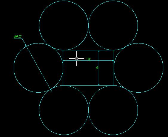

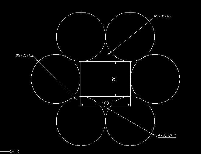

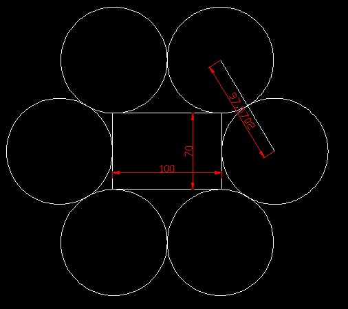

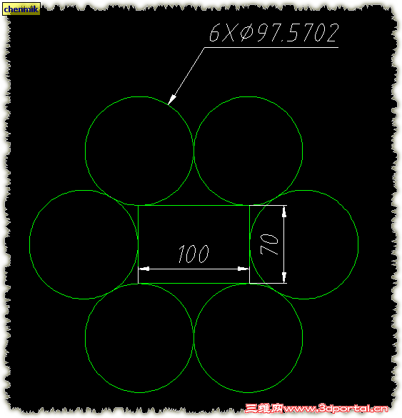

发表于 2007-6-14 12:44:10 | 显示全部楼层 来自: 中国河南焦作
回复:

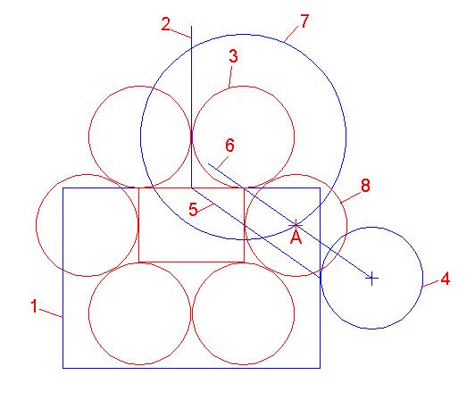

 楼主| 发表于 2007-6-21 08:39:01 | 显示全部楼层 来自: 中国台湾
1. 作100x70之矩形#1
' `3 y( w1 {$ E( `: m2. 自#1邊長中點作垂直線#2, S- G8 n* Y( X) Q
3. 以CIRCLE(t t r) →1'st=tan#2  2'nd=tan#1長邊  r=20 →作#3圓  `2 k2 x: \0 ~9 G% i; y- t" `8 H9 a
4. 作#1短邊中點之切圓#4
/ `: z4 H; Z, |, i; H8 E5. 連接#1長短邊中點之斜線#5
0 v1 d0 ]# s% v$ C. m  g, x  ?' g6. 以OFFSET(t) →obj=#5  t=#4圓之中心點 →作偏移線#6
  @4 O# B% K! _; \: \$ _6 A' |7. 以OFFSET →obj=#3圓  d=20 →作偏移圓#7並與#6交於A
" f" _+ s  l( S  E7 p& K3 r. G# n2 M8. 以CIRCLE →cen=A  r=20 →作#8圓
8 c* h5 X+ d& l$ p; v1 v9. 以SCALE →obj=紅色部份  Ref=矩形長邊  new=100 →將圖形縮放至正確尺寸

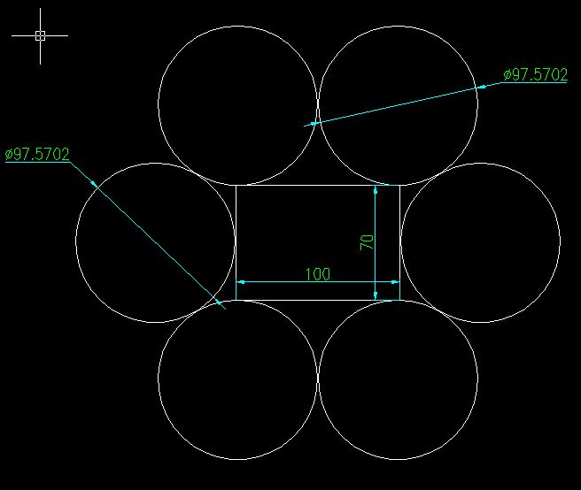

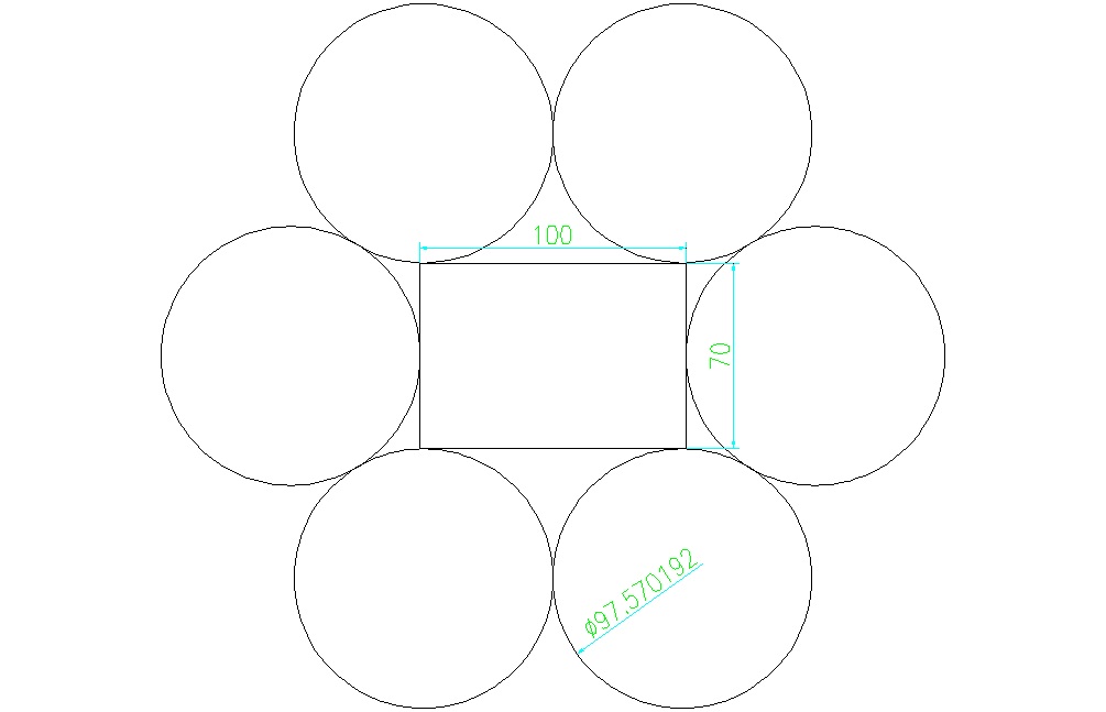

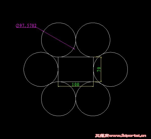

发表于 2008-9-26 09:10:48 | 显示全部楼层 来自: 中国

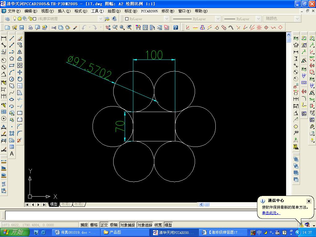

答案:C

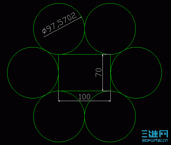

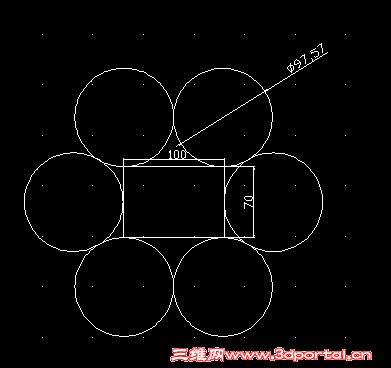

发表于 2013-5-14 15:39:30 | 显示全部楼层 来自: 中国广西南宁
交作业先:& U0 g  e- W7 U2 o

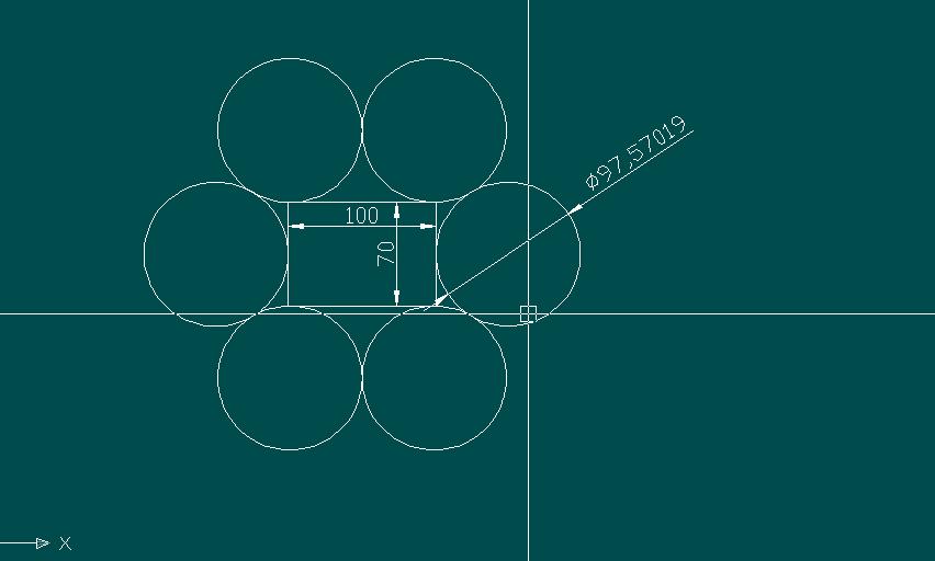

发表于 2013-8-14 07:52:25 | 显示全部楼层 来自: 中国浙江温州
8-14 进修级练习题17

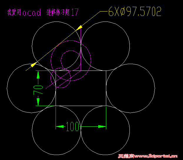

发表于 2014-9-16 15:57:10 | 显示全部楼层 来自: 中国福建泉州
作作练习6 d6 B- n/ M) ^$ V& a
6 ~& S; R  I  c4 }
5 q& w3 V0 T. @. c  Z$ g; C! O' O) v, E, A0 [; s9 Y
