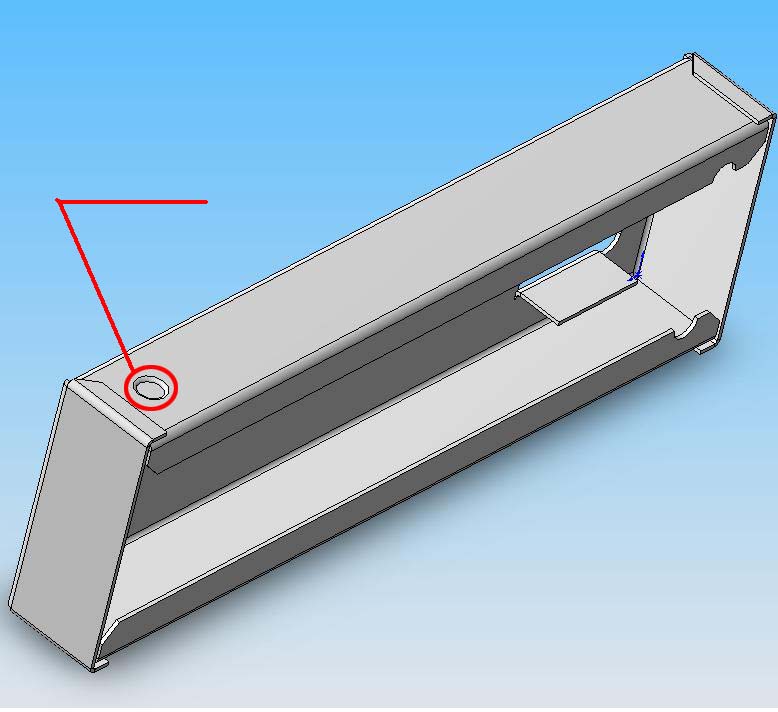

发表于 2007-6-13 09:32:34 | 显示全部楼层 |阅读模式 来自: 中国浙江杭州
如图红圈所示的地方是个凹进去的圆,起加强做用,但是在钣金里面我怎么也做不上去,只能用实体工具,请哪位高人,帮帮忙,出个原文件给我,
/ K: _( z1 Q/ k谢谢,还有一些关与加强筋需要用成型工具的,但是成型工具选项再哪呢,我都找不到啊,我用的是SW2005

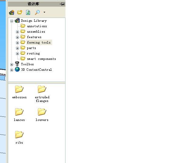

发表于 2007-6-13 09:46:09 | 显示全部楼层 来自: 中国江苏南京
成形工具可以自己制作,制作方法论坛里有!' w6 N$ W; {9 b0 ^2 q: d7 J" ]
成形工具的位置如图:

 楼主| 发表于 2007-6-25 12:38:21 | 显示全部楼层 来自: 中国浙江杭州
尴尬了;我找到的成型工具都好大,等比例缩小后没用的哪
