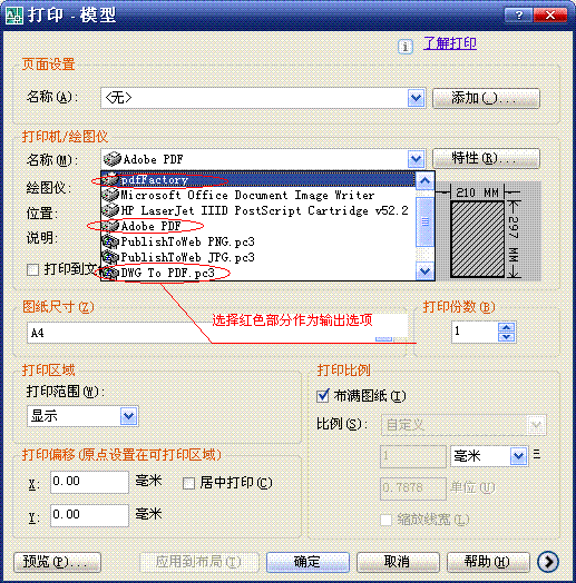

另外,怎样将*.DWG文件转换成*.PDF文件?
发表于 2007-6-12 16:32:09 | 显示全部楼层 来自: 中国浙江宁波
论坛中搜索一下相关主题比较多有多种方法;7 W( ]5 Z3 p8 i' |' ^- ~+ c
1、利用CAD自带的pdf打印机,直接打印,效果不大好;+ x, v  n) a5 Q/ h4 ?8 Y1 G# }
2、借助pdf转换工具:pdfFactory;
: T9 Z7 q3 @* _4 J4 `3 @9 P3、安装Adobe Reader professional版本在打印设置中都会出现pdf打印机;

发表于 2007-6-12 16:42:54 | 显示全部楼层 来自: 中国北京
我们就是用第三种方法来做的,不过装了个大软件,觉得划不来似的,呵呵

发表于 2007-7-14 00:24:43 | 显示全部楼层 来自: 中国江苏南京
推荐pdffactory,小巧精悍。我一直在用。
发表于 2007-7-14 10:59:46 | 显示全部楼层 来自: 中国江苏扬州
我也是一直用pdffactory,不错的说
