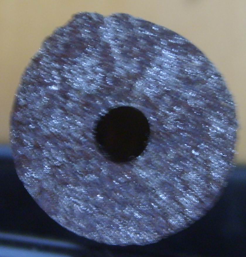

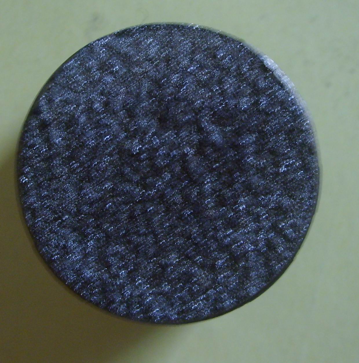

浇口套 45#的  在试模的时候断裂了.是从头部中间断的,材料有热处理.试模的机器是台湾的.请问是什么原因导致的.现在老板要我写报告啊  郁闷ING    在此  先谢过各位了.~~

是不是你浇口套装的时候有东西顶住了2 I' _, Y1 A% l4 s7 I! K
承受不了注塑压力而断的啊

应该不是  因为有3个都是这样断滴  有一个只裂了一条缝   是3套不同的模

你的浇口套与模仁,以及模架的配合肯定有问题,最好是间隙配合,因为  j) e* O: ?/ X% z$ ]
在浇注时受热会变形,要吗,你在采购浇口套的时候取前端锥形的.

浇口套 45#的  在试模的时候断裂了.是从头部中间断的,材料有热处理.试模的机器是台湾的老机器.大概200T.请问是什么原因导致的.现在老板要我写报告啊  郁闷ING    在此  先谢过各位了.~~

浇口套在试模的时候断裂.不多见,但断裂必有力的作用仔细分析断裂前后的形态和时间应该找到原因。浇口套主要受力有:注塑机喷咀撞击力和压力及保压期间型腔内塑料在浇口套环面形成的反压力,这些力作用方向是轴向。当模具定位圈未采用嵌入背板定位也未用螺钉连接则浇口套将受模具重力作用受径向剪切力,请注意这一点。另外浇口套用45号也差了点,热处理应力集中也可造成断裂应力也是力而且容易忽视,建议买标准件,同时可将直径加大点。至于装配过渡配合即可。别郁闷。

我以前用的都没出现过这种情况   我估计是注塑机的问题台湾机   非标的   喷嘴是斜的

如果 喷嘴是斜的,浇口套球面是否被撞坏?且侧向力将传给机床,不应造成浇口套断裂。不过机床的动定板平行度可以检查一下,运动不平行将产生非轴向的分力。而造成浇口套断裂。

有可能是热处理    截面组织结晶比较粗

可能是热处理硬过头变脆了!

浇口套是不是受喷嘴斜向力了,给头部做个配合面,把力传给模板?
