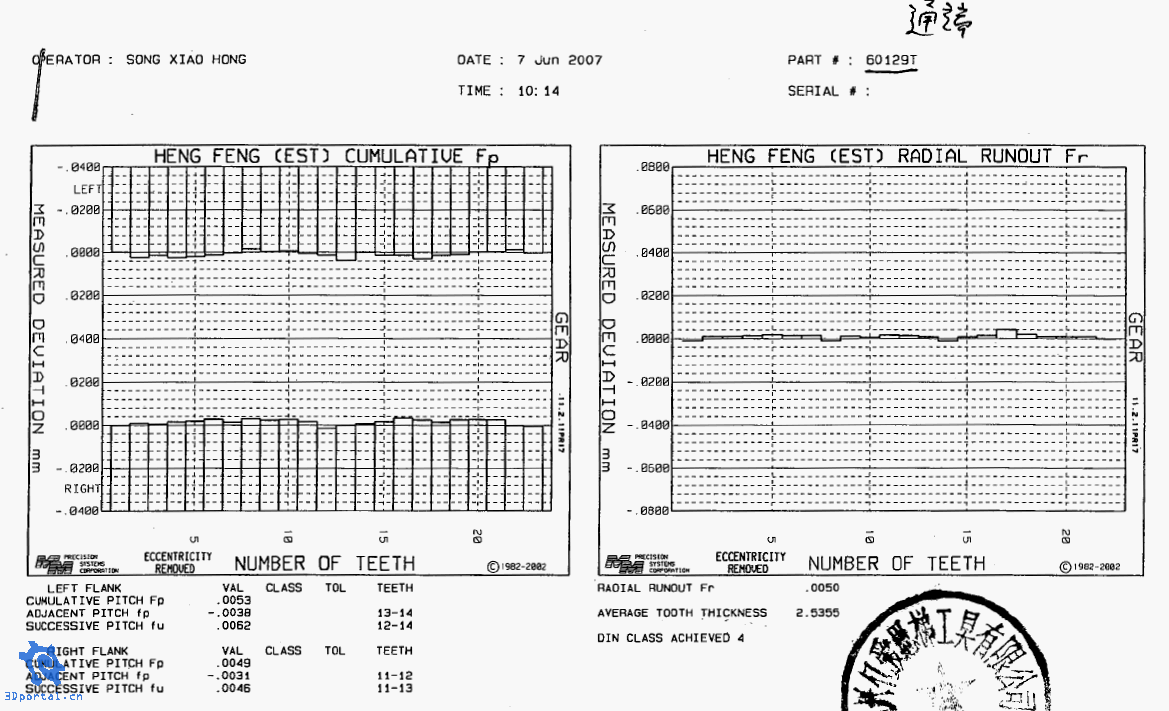

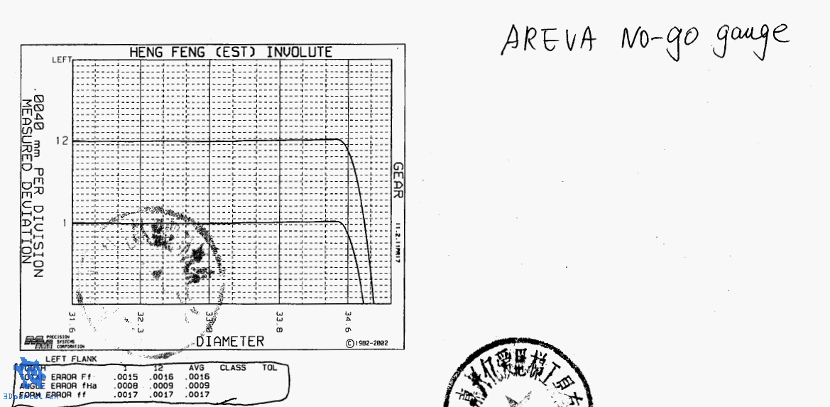

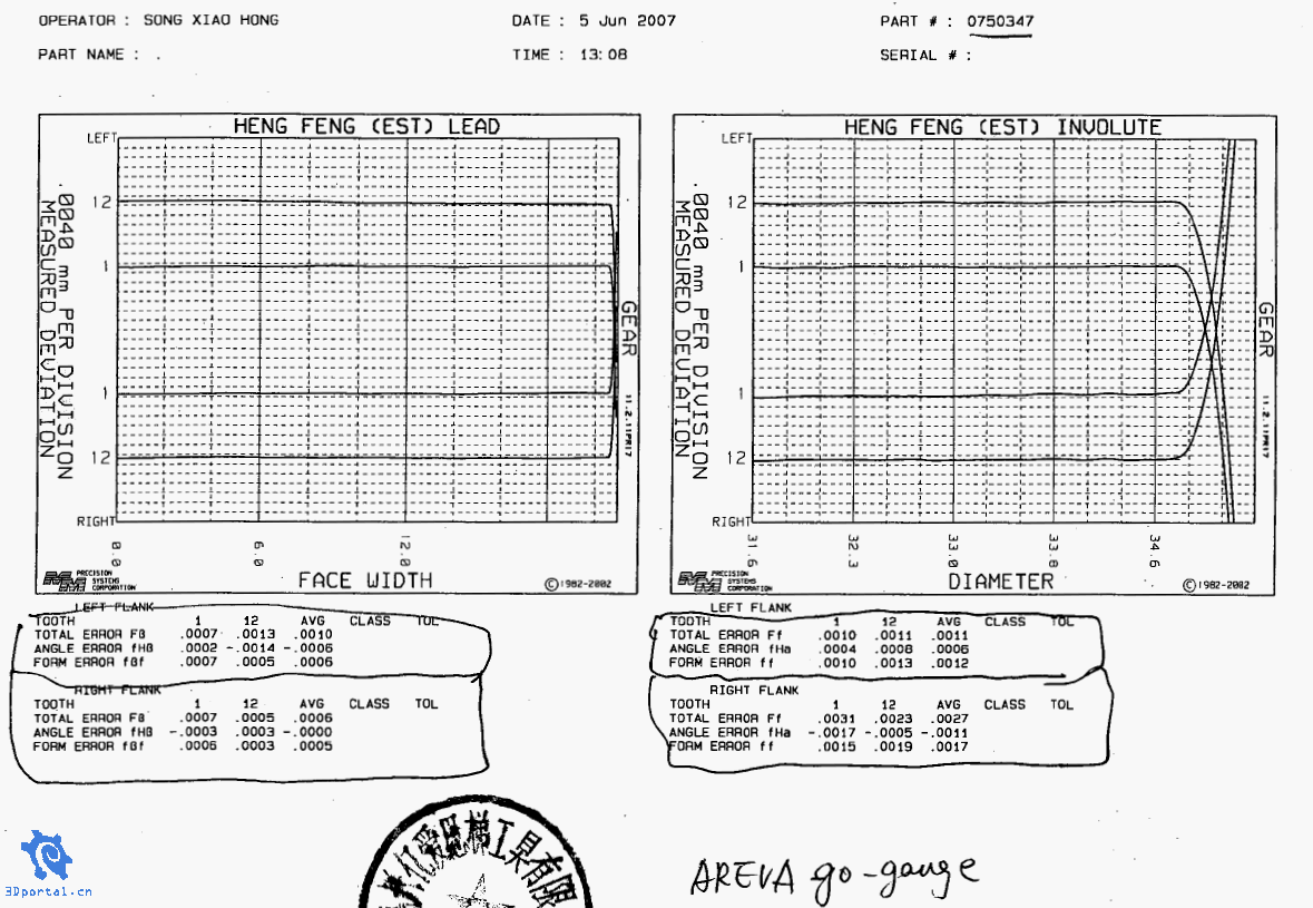

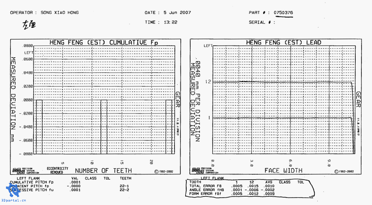

从测量报告上来看,用美国M&M测量仪进行检测的,齿距,齿形和齿向的曲线都比较好,因不知你设计的通止规的精度等级是多少,所以难以判断其是否合格。
3 v* I8 b/ x. U6 g9 ^( @) E估计楼主是做批量的DIN花键,对于内花键的9H精度,我们对于小批量的只检测跨棒距。
zyxwq + 5 积极参与

看上面的那些齿形齿向你应该用M~M检测一下!齿形挺好,累积也不大!

用美国M&M测量仪的,根据上述应该是综合塞规。应考虑配合零件花键参数。
