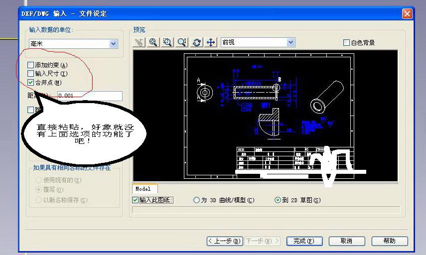

发表于 2007-6-11 23:06:06 | 显示全部楼层 来自: 中国四川成都
我也用AutoCAD2002,同时也用SW2006,转Auto的DWG文件到SW里建模只需在AUTO中将DWG打开,选中要在SW里用到的图素进行复制(不要的图层可冻结),在SW里新建零件,选构图面——插入草图——在“编辑”中选“粘贴”,这样零件图中就有了草图。不用SW打开DWG文件也可以。
发表于 2007-6-11 23:52:34 | 显示全部楼层 来自: 中国江苏无锡
直接粘贴,好象功能要少一点,见图:5 n9 Z" L) o- n

发表于 2007-6-21 20:34:37 | 显示全部楼层 来自: 中国山东东营
我一直使用复制、粘贴。2 o( \0 ~/ v! A
需要什么就复制那一部分,粘贴到合适的基准面。
