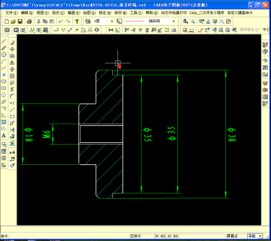

尺寸线变为何反向! @- i5 H# y9 F; z& g4 J) B: W
从别处拷贝过来的图纸,在标尺寸线时尺寸反向,重新画新图标注为正向。不知为什么?

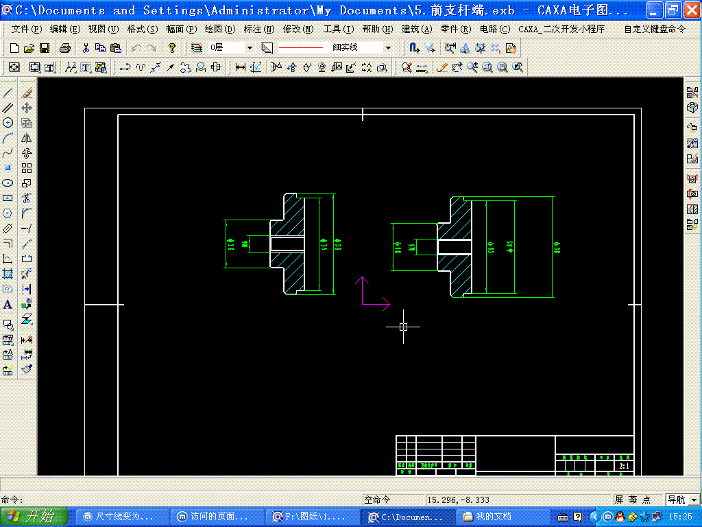

发表于 2007-6-11 15:46:16 | 显示全部楼层 来自: 中国浙江温州
此问题我也遇到过,一般是别的格式转化过来的图纸容易发生这种问题。我认为是CAXA自身的bug。有时把标注的线删除重画能够解决问题。或标注时不选两线,而用两点标注的方式也可以解决。

原因是你的轮廓线并非水平或竖直,而是偏转过了一个很细微的角度,(可能是粘贴时误差或者系统出错)
/ a1 W# k/ s9 u. x这个角度测量不出来
4 W3 L9 w" |/ ~) t$ y- A6 N' v参见下图- E+ Q1 q$ d/ A+ |: o

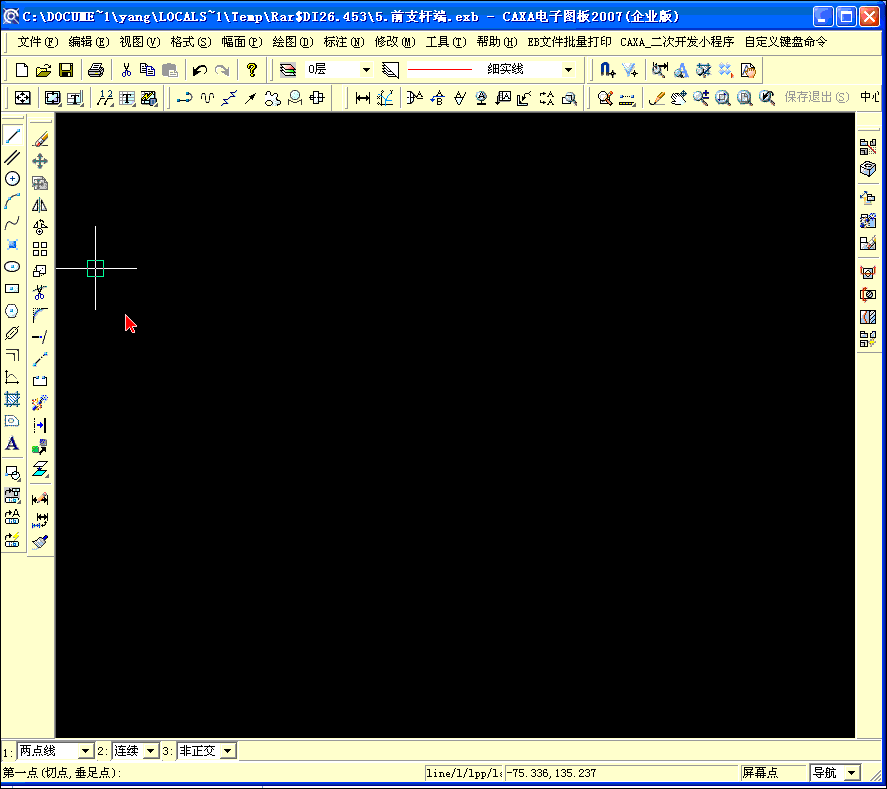

发表于 2007-6-11 15:58:31 | 显示全部楼层 来自: 中国江苏南京
举例说明:
% U0 ~/ J6 I" F7 W$ |' i7 t# P5 S7 l你画两条水平的直线,
1 e& W: y2 K, x7 V将上面的那条直线以右端点为圆心旋转0.05度(或者更小)
$ }1 X8 C$ M5 m; ^然后你再用基本标注选择这两条直线
) n* h& a) X- ^$ Z1 I1 ]# |就会发现尺寸线反向了哦
: O/ d, i; z) s  m 2.gif
