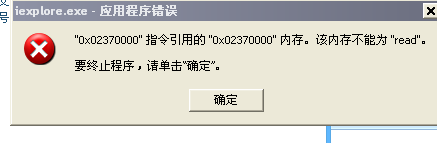

发表于 2007-6-11 02:43:39 | 显示全部楼层 |阅读模式 来自: 中国江西新余
请个各位老大帮忙.9 X& H3 l# r7 j! A8 @
我在一次下毒霸后就出现着个样的~!' D. g/ h. w3 y! a+ ?4 Z. k: T, t
其他运行正常的/ o# P& e# X' J2 W
也怎么卡~1% B5 G" R9 F4 s$ H8 P7 q
请高手指点1+ l2 a, e/ j4 F* k/ y3 d2 X9 e7 W
谢了.

网上搜的,希望对你有帮助
" r7 H  f" E, f! n% d! F) q+ Y
! n- X" h% @$ [运行某些程序的时候,有时会出现内存错误的提示,然后该程序就关闭。以上的情况相信大家都应该见到过,甚至说一些用户因为不希望经常出现这个错误提示而屡次重装系统。产生这个现象的原因,一是硬件,即内存方面有问题,二是软件,这就有多方面的问题了。 % f5 j5 r) r/ q0 t# b* J( R

下面列举几个例子来进行分析:
. N9 _5 N! G: Q) x9 |. R4 ?* l) ]9 h! v5 N7 w  z; ^5 Q
例一:IE浏览器出现“0x0a8ba9ef”指令引用的“0x03713644” 内存,或者“0x70dcf39f”指令引用的“0x00000000”内存。该内存不能为“read”。要终止程序,请单击“确定”的信息框,单击“确定” 后,又出现“发生内部错误,您正在使用的其中一个窗口即将关闭”的信息框,关闭该提示信息后,IE浏览器也被关闭。解决方法:
$ C: g. L( H, t3 R1 E. h4 d  ~! L2 l4 P
1、开始-运行窗口,输入“regsvr32 actxprxy.dll”回车,接着会出现一个信息对话框“DllRegisterServerin actxprxy.dll succeeded”,确定。再依次运行以下命令。regsvr32shdocvw.dll 7 b* f2 ?* M0 m7 U6 N

2、修复或升级IE浏览器,同时打上系统补丁。看过其中一个修复方法是,把系统还原到系统初始的状态下。建议将IE升级到了6.0。
