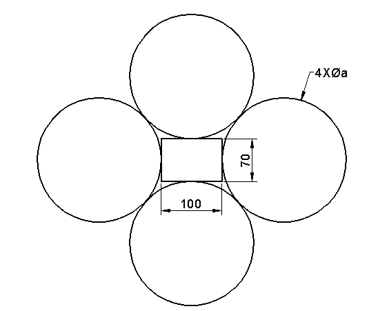

1. a 之直徑值為何?
, ^: a9 O/ \  p+ U6 u4 t5 O    (A) 206.1044   (B) 206.1404   (C) 206.1440
参与人数 1三维币 +10 收起 理由

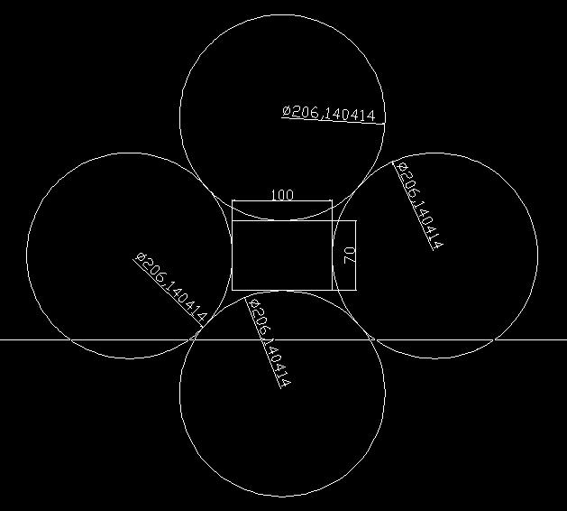

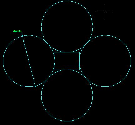

发表于 2007-6-9 12:58:15 | 显示全部楼层 来自: LAN

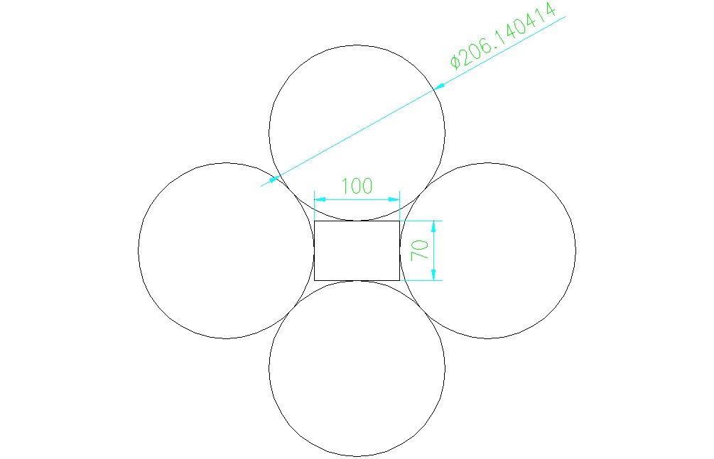

这个图以前画过,难度不大., k/ o+ a, U8 G* [( g7 e
前天图没传好,今天重传。/ U5 \; A7 I+ ~% T* ?9 M* s
% M. ~7 v% e- h2 k, \
[ 本帖最后由 ferris 于 2007-6-11 12:47 编辑 ]

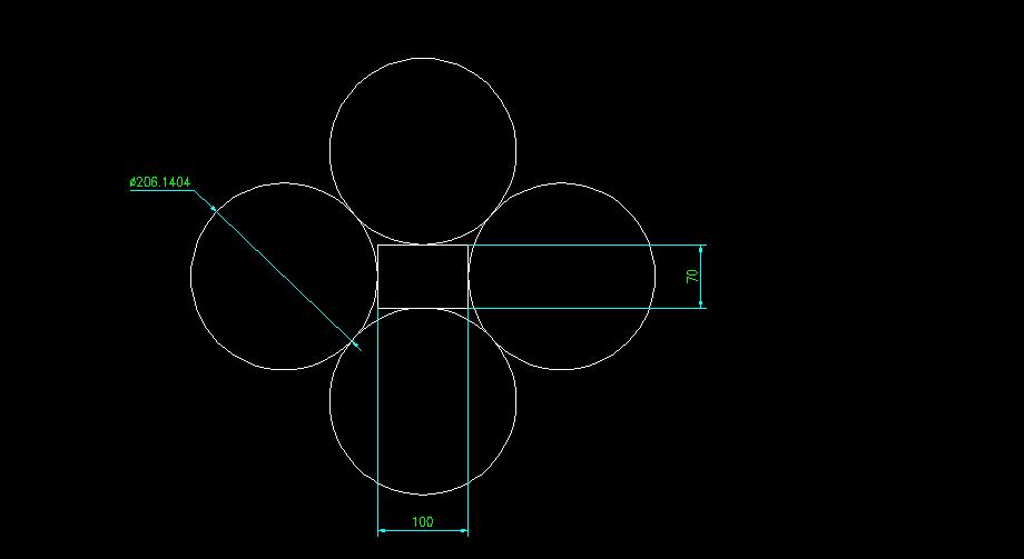

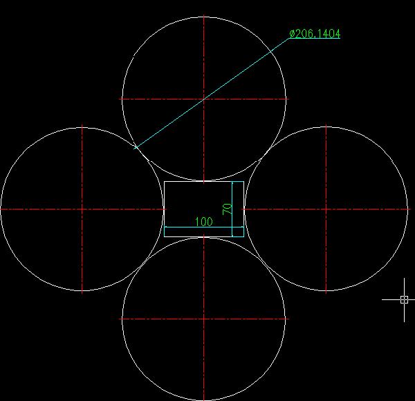

发表于 2007-6-10 09:55:11 | 显示全部楼层 来自: 中国广东韶关
1.gif 也做个动画
5 y2 \9 ]% ~) e8 {+ c4 \4 G/ @7 r  E. ?( I0 s5 y" A
[ 本帖最后由 hbzyzyc 于 2007-6-10 09:57 编辑 ]

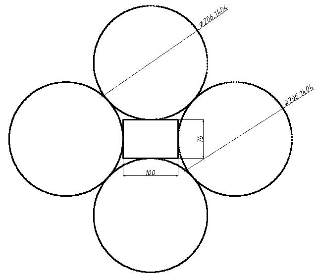

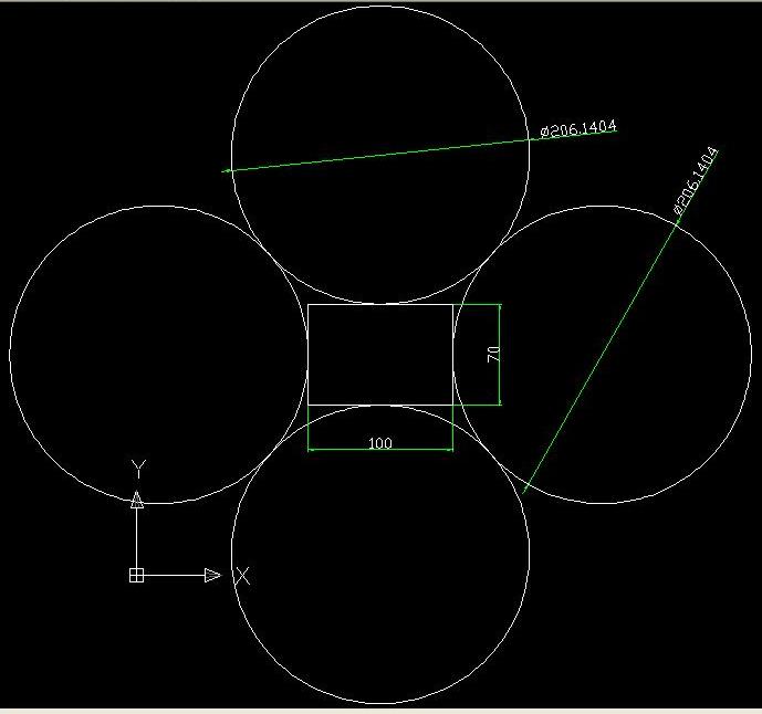

发表于 2007-6-11 11:29:23 | 显示全部楼层 来自: 中国浙江台州
参与 并学习中
参与并学习中 请指教!!
Drawing1.wmf

回复 #5 ferris 的帖子
高人!我鼎你!
, B/ e6 j! l8 d, c* l* ^你是最快的!
发表于 2007-6-11 17:01:41 | 显示全部楼层 来自: 中国安徽芜湖
做的不错
做的都很好,我也会做了,

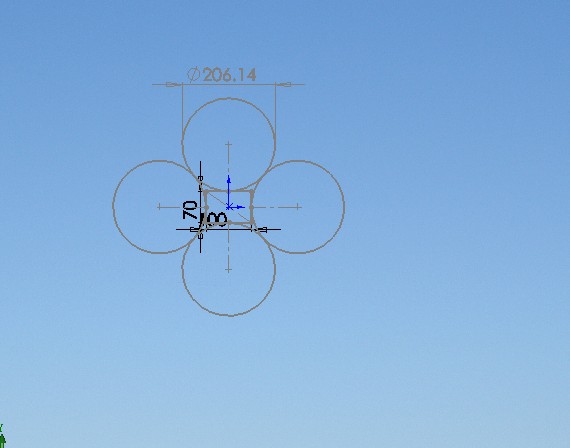

发表于 2007-6-12 09:49:58 | 显示全部楼层 来自: 中国山东青岛
用SOLIDWORKS做出来的行不行?

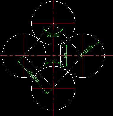

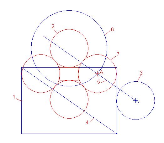

 楼主| 发表于 2007-6-14 08:28:28 | 显示全部楼层 来自: 中国台湾

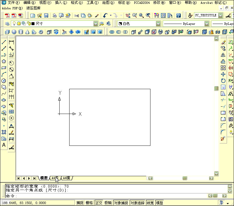

1. 作100x70之矩型#12 z# f: T3 w- s( g1 ?
2. 過#1長邊中點作R20之切圓#2
: x! a0 ^  U  V5 y! Y$ G1 H2 a3 q3. 過#1短邊中點作R20之切圓#3" B8 G' f" `* s8 q0 w
4. 連接#1之對角線為#4
8 e8 p2 ]" j) _/ ]5 Z: c5. 以OFFSET(t) →obj=#4  t=#3之圓心 →作偏移線#5. B$ O0 k: ^5 o+ J
6. 以OFFSET →obj=#2  d=20 →作偏移圓#6並與#5交於A6 s7 }  x3 w& S' W4 w# G2 m- `, [$ ^
7. 以CIRCLE →cen=A  r=20 →作#7圓
& X$ W- b) [. |: r- S$ B  A8. 以SCALE(r) →obj=紅色部份  ref=矩形之長邊  new=100 →將圖形縮放至正確尺寸
参与人数 1三维币 +10 收起 理由

发表于 2007-6-14 10:14:44 | 显示全部楼层 来自: 中国北京
17楼真详细,简单明了,一看就会,谢谢详解。

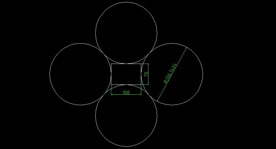

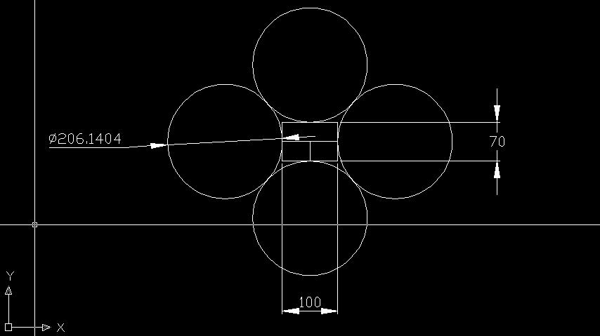

发表于 2007-6-14 10:23:23 | 显示全部楼层 来自: 中国北京
按17楼说法做了一个:) _/ [+ A& O# ^: T+ e$ d/ s2 |" L

发表于 2007-9-21 12:49:26 | 显示全部楼层 来自: 中国江苏无锡
这个要是用SW做的话很快的

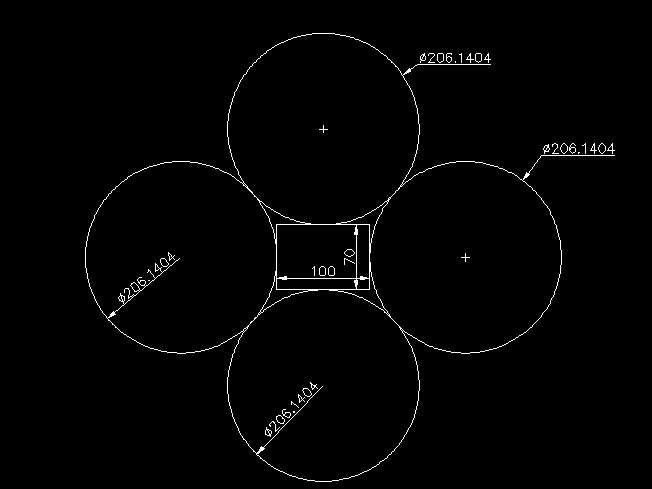

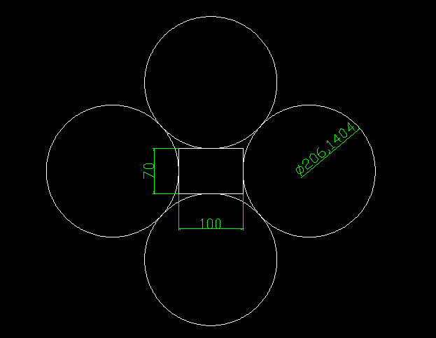

发表于 2008-9-26 09:17:38 | 显示全部楼层 来自: 中国
16.JPG 答案:B
