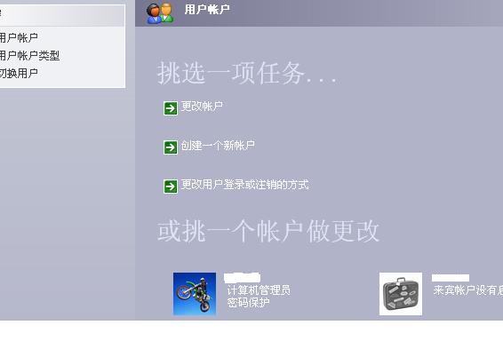

Windows XP professional,进入系统后,当按下“Ctrl+Alt+Del”组合键时只能打开任务管理器。而有些朋友的Windows XP在按下“Ctrl+Alt+Del”组合键时弹开的却是“windows安全”的对话框,在里面有“锁定计算机”、“注销”、“任务管理器”等选项。这是为什么呢?4 L# n. n) i8 X/ o* N
! x, r) d: c0 F# B$ @/ H
这是由于Windows XP下选择的登录选项不同造成的现象。打开“控制面板→用户账户→更改用户登录或注销的方式”,在“选择登录或注销选项”下有“使用欢迎屏幕”的备选框。打开左侧的“登录选项”,如果选择使用“欢迎屏幕”登录,登录后按下“Ctrl+Alt+Del”组合键,将直接打开任务管理器。而使用第二种方式登录,即不选择使用“欢迎屏幕”登录,登录后按下“Ctrl+Alt+Del”组合键,将直接打开“windows安全”对话框。' O* n, D. Y8 Z
" T1 _" b% H* `& o* Y$ ~
6 |+ @6 F5 \0 S  ~0 ?# z我的问题是,我打开“控制面板→用户账户”,里面根本没有“选择登录或注销选项”,所以也就改不了登陆方式,是我没有找到,还是出了什么别的问题,望指点。

 楼主| 发表于 2007-6-7 15:40:43 | 显示全部楼层 来自: 中国江苏南京
“更改用户登录或注销的方式”出现了,
, ~+ _6 B$ u4 k2 o& ]9 u是因为不知道谁把我的计算机设置在域里面了,2 I3 l% R4 A7 Q6 G3 E: G- r# q) c
改一下设置就好了。% ~/ A) J. `; {3 |; w
但是,
1 P- G8 \- g% M: I2 Q( R3 G我打上了“使用欢迎屏幕”前面的勾,
9 a7 B! C% P9 V) p1 M然后应用选项,' |3 r" o3 d$ D7 C; h7 W- y& I
去看的时候,前面的勾又没有了,/ m4 x" _. l0 L! A, z6 |( M- p. A
就跟先前没设置一样。$ b$ Q/ \4 m: q8 e: ?# g
也就是说,( U9 ]; B, B  q3 f0 f/ e, j
我想要使用欢迎屏幕却没有效果,$ o0 L7 s% ~+ N, w
只能使用经典登陆界面,
! o: s9 S% d( o. `- j很不习惯。# D* l# C  l$ c1 K
如何才能使他听话呢
 楼主| 发表于 2007-6-7 15:45:51 | 显示全部楼层 来自: 中国江苏南京
补个图说明一下2 z: j5 R& T4 s  {9 x

 楼主| 发表于 2007-6-8 14:27:07 | 显示全部楼层 来自: 中国江苏南京
问题终于解决了! V1 M# F5 W+ J3 M  u0 o
注册表KEY_LOCAL_MACHINE\SOFTWARE\Microsoft\Windows\CurrentVersion\Policies\下面那个system里面1 v0 R+ G, B* m- L5 |
有一个名为LogonType的DWORD值,7 ?: N1 B7 i1 Q7 A
把原值0改为1就可以了,8 W6 E/ W, H: G% _7 o
能够解决顶楼的问题,; Y8 R% b: x: e! e6 [
快速且效果明显
