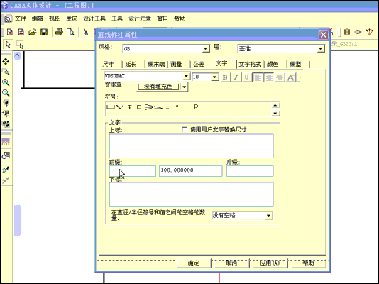

首先感谢阿龙的帮助啊!8 Q4 O" S$ k; ]  ]* G5 t
在做强行标注时,在前缀输入F就可以啦!

补充一下,在输入f时,一定要保证字体是   VDSGD&T 字体,否则不成功

阿龙说的很对,在CAXA2007实体版本里,当你点前缀对话框时,系统会默认跳到VDSGD&T 字体,如果没有就得手工翻到VDSGD&T 字体.记住啦! :handshake ( N$ B3 @7 A! G% q5 h" d. O$ ]3 q

1 p$ R' H4 h" t9 k& y3 N+ D7 K4 w. y自己试了试
8 z' z# B& b, |3 Y! W. K9 gF是ф/ V9 [3 ]% a, {6 L- o0 ^) Y
G是Sф+ ?# L& P* L; u( O
还有其他
) l  C8 {/ I! x6 h9 h: q0 H0 V大家不妨试试
