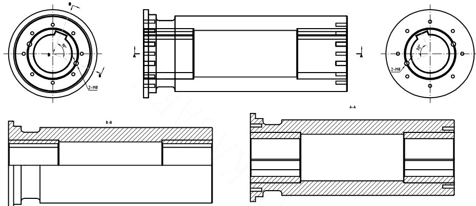

发表于 2009-4-4 19:30:55 | 显示全部楼层 来自: 中国江苏无锡
原帖由 lzx4848 于 2007-11-9 20:28 发表 http://www.3dportal.cn/discuz/images/common/back.gif6 g; z. R, u$ d! F+ S
solid3000在装配环境下不能进行切割特征操作。而我们这里是很多零件安装后还需要加工的。所以不敢用solid3000。
+ p+ f3 {4 v& Z( y# ?
) k* N" j. ?$ {+ j
确实啊。。
6 ?, ^& o- h# F8 q+ e3 U9 ~
' P6 x8 M. q* G- e6 E0 g8 f- G; i有时碰到这种情况,就是不胜其烦。用组装居然不能再切除。。。结果满足不了要求。& q! H0 W9 e7 r4 @
* H3 t$ \" w$ g& H6 w7 Q; y6 l我就尝试着一个零件中实现,结果剖面线打出来,人家又说看不懂。既然是二个零件装配! D+ `7 |0 H! R$ C& J8 R; S% u; P
  Q( V* P8 {- V* i% I# I. ^9 R- O剖面线就应该是反着打的。不能连在一起。。烦啊。。。只好导出到CAD再给人家加了一层剖面线。。。7 c4 z  w3 H7 R5 }- O3 P  u
$ t% k! v% C. x  J6 l+ N# G 啊。# c+ t4 C1 o! H9 Q, O; W
+ P; K7 ~2 v: D3 P+ ]: t' C. ^/ \: M1 b9 k
: e# U8 `! \% Y3 E5 L! u0 ]
; {! A, B# L: u$ R* S$ E' l2 h. s不过,总的来说,我觉得还是好用的功能多。实现不了就多想一下办法。
' |: U1 K, [7 ~; [- T/ S, H+ u" ^9 e* _& y# q6 @
我个人认为,本来就没有绝对正确或与否的事。就像图纸不同的人画出来也是不一样的。) ?! X* ?8 W/ h& v; H0 x2 l
' o3 j/ i! G( Q7 s# d[ 本帖最后由 votasee 于 2009-4-4 19:32 编辑 ]

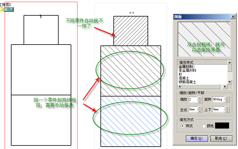

发表于 2009-4-8 08:53:43 | 显示全部楼层 来自: 中国北京
回复 14# votasee 的帖子
刚没看清问题 ,就做了个图了,也附上了。5 m( p' m% n" n. `6 v) t
另外像你那样的是在装配下打孔,solid3000有提供的,配孔功能。在装配工具栏的最下面,当你选择一个平面后就会亮显,平时是灰显的。
# ]  j* A0 I9 k0 C$ U# b8 v/ {再另外你可以把系统加的剖面线去掉,自己进行添加的,没必要转到AUTOCAD下去修改的。
