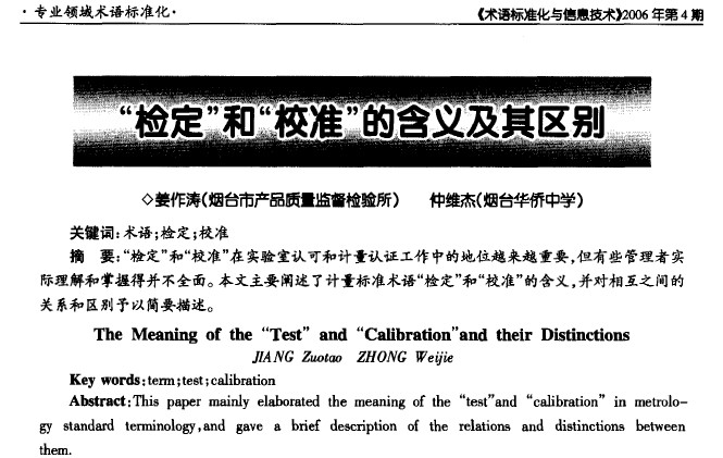

[分享] “检定”和“校准”的含义及其区别
发表于 2007-6-5 07:54:40 | 显示全部楼层 |阅读模式 来自: 中国山东潍坊
“检定”和“校准”的含义及其区别4 b. ?3 x2 N6 N! T* S" H  g
- ~# l3 i9 d1 I$ F; f( o6 i[ 本帖最后由 YHHL 于 2008-2-11 00:11 编辑 ]
“检定”和“校准”的含义及其区别.pdf

在其他地方看到把检定的英文翻译成Verification,不知哪个是对的??

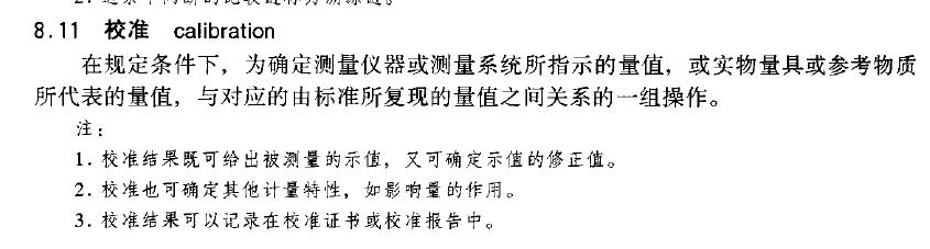

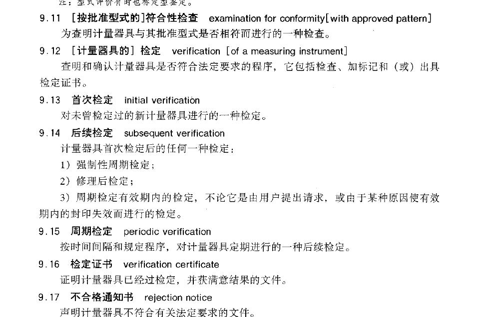

回复 3# 的帖子
应该翻译成“Verification”,至少是不错的。7 k, n5 T4 w* H# s* Q8 W  }
JJF1001-1998《通用计量术语及定义》是规定计量术语的技术法规,其中有检定、校准,也有相应的英文。请看附图。5 a! P2 Z) ?: |) n  Y

校准的含义:在规定的条件下,为确定测量仪器(可测量系统)所指示的量值,或实物量具(或参考物质)所代表的量值,与对应的由其测量标准所复现的量值之间关系的一组操作。
1 v6 \: r$ p0 n检定的含义:是指查明和确认测量仪器是否符合法定要求的程序,它包括:检查、加标记和(或)出具检定证书。& k* u- D5 v2 }! |7 S
检定具有法制性,而校准没有。
