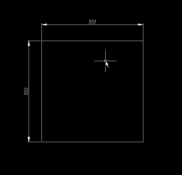

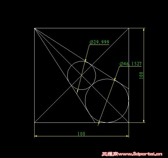

[练习题] 【進修級練習題15】
发表于 2007-6-4 16:23:30 | 显示全部楼层 |阅读模式 来自: 中国台湾
*****更正【進修級練習題15】,原題改成15a*****
8 n1 F0 E! d" B- _- w: j! t% C! x/ c7 K! h- V" y

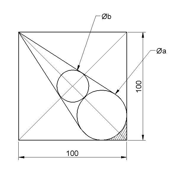

1. a 之直徑值為何?
; j$ s0 ?8 d; S" p% P* ]6 {; m/ ~   (A) 46.1256   (B) 46.1526   (C) 46.1625
- [4 E$ @# j7 \! n2. b 之直徑值為何?- [( l' w- L+ U; k  O$ U) s
   (A) 29.9099   (B) 29.9909   (C) 29.9990; b0 b- }: l8 f- D, K, h8 A. ]
3. 剖面線區域之麵面積為何?
3 W" H. ]  e% J6 z   (A) 114.2788   (B) 114.2878   (C) 114.2887

发表于 2007-6-4 16:28:38 | 显示全部楼层 来自: 中国四川成都
你这个图画的有问题,小圆没有相切
发表于 2007-6-5 00:26:41 | 显示全部楼层 来自: 中国江苏镇江
本题几何作法还没有想到 + S, y2 `1 m3 p& `+ v( z% I
* O7 z2 M' ^$ x7 l4 p- V
答案和楼主提供的小有误差
 楼主| 发表于 2007-6-5 08:58:21 | 显示全部楼层 来自: 中国台湾
小圓看起來沒相切是轉成JPG格式造成的,原因是DWG是Vector format 而JPG是Raster format。當然要相切否則就不成題目了。

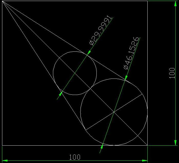

发表于 2007-6-6 17:25:32 | 显示全部楼层 来自: 中国四川成都
用方程解:100/2*2^0.5100/2*2^0.5+a+b)=a:b
- v& [  B9 f8 o* W( T# ta+b+2^0.5*b=50*2^0.5

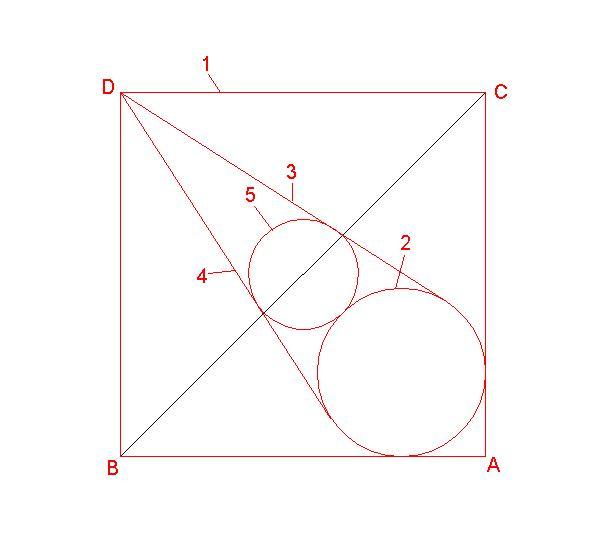

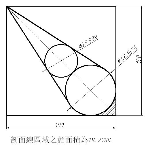

 楼主| 发表于 2007-6-8 15:59:08 | 显示全部楼层 来自: 中国台湾
1. 作100X100之正方形#1& L* E0 u  d( j1 g9 U
2. 以CIRCLE(t t r) →1'st=tanAB  2'nd=tanAC  r=(3-SQRT(SQRT(128)-7))*100/4 →作#2圓
$ \) w1 h2 \7 _! M$ P6 o3. 以LINE →1'st=D  2'nd=tan#2 →作斜線#35 s1 h1 Q' e- j( f$ Y2 @
4. 以LINE →1'st=D  2'nd=tan#2 →作斜線#4( ^$ C& p- ~2 `& p" f
5. 以CIRCLE(t t t) →1'st=tan#2圓  2'nd=#3  3'rd=#4 → 作#5圓

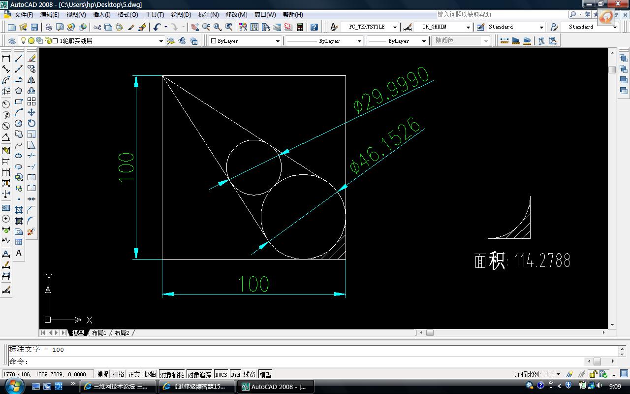

1、选B1 V6 A& M( K" J4 g
2、选C: V; y% j# D8 \% [0 T6 p4 K" D
3、选A

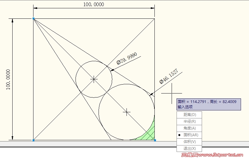

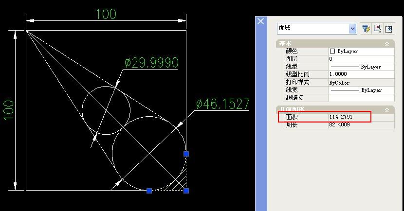

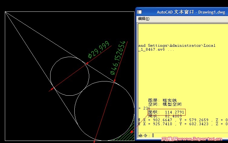

发表于 2008-9-26 09:42:42 | 显示全部楼层 来自: 中国
按老师的方法作了答案:B、C、A 与值有误差。做了还没有明白=(3-SQRT(SQRT(128)-7))*100/4 这个怎么来的呵呵

发表于 2008-11-12 09:11:00 | 显示全部楼层 来自: 中国江苏苏州
答案:B、C、A

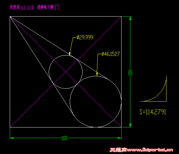

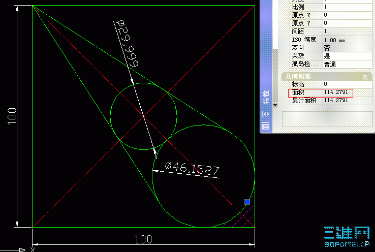

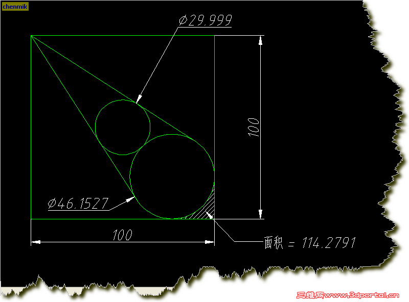

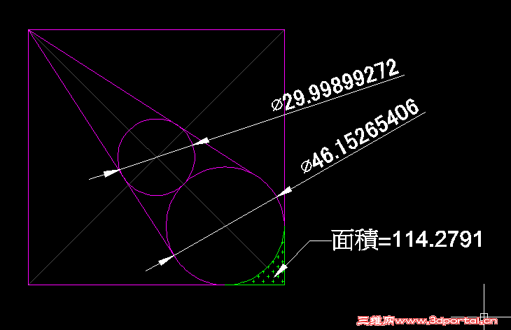

发表于 2009-7-30 22:37:43 | 显示全部楼层 来自: 中国上海
练习题15答案:
9 c, M% V0 a$ H$ ]- {* \0 @1.(B)46.1527;
& b0 k$ H- ?2 Y2 c$ u. O2.(C)29.9990
2 d# Z, l2 \4 b5 \) p3.(A)114.2791。
2005llnn + 3 参与鼓励

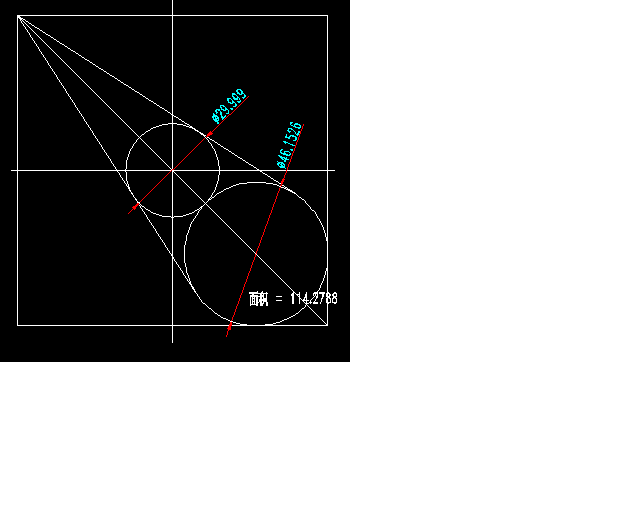

发表于 2009-9-2 08:57:34 | 显示全部楼层 来自: 中国山东滨州
交作业,按joseflin作的有点误差( [8 m5 P; @% u2 `6 t$ G0 X

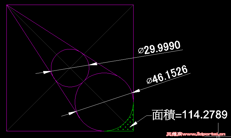

发表于 2013-8-13 09:06:49 | 显示全部楼层 来自: 中国浙江温州
8-13 进修级练习题15
8 H# W' K) a' ~: c没看明白提供的答案,自己方程求解做一个

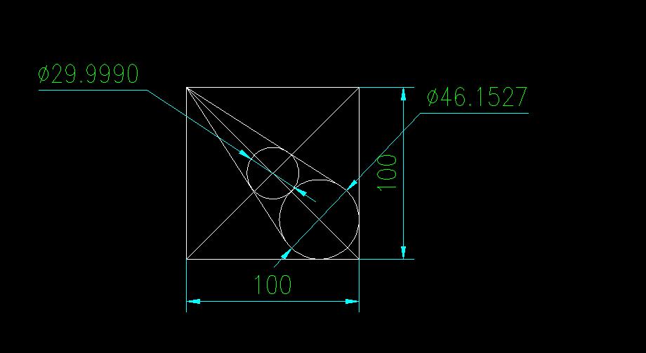

几何约束做的答案,几何作图法还不会
