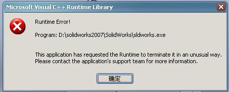

发表于 2007-6-4 20:23:24 | 显示全部楼层 来自: 中国上海
LZ能提供maxwellfor SW07的教程吗?07的我弄了一个多星期都是SW自动关闭,根本渲染不了模型

发表于 2007-6-5 20:06:43 | 显示全部楼层 来自: 中国上海
第一,我没有使用中文目录6 }! V) {: M( u" ~
第二,Maxwell for SW07 是可以自动加载插件的,在选项>插件里3 U0 C# V1 {9 I( z
第三,和时间没有关系,一点击render screen 就

本来想用maxwell,也是遇到runtime问题无法解决,只好放弃了
