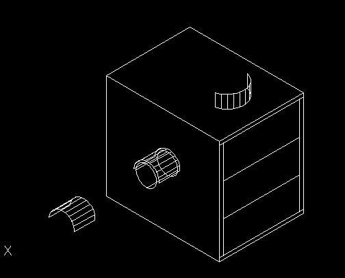

请问这个图怎么画出来的

应该是用三D画好了转化过来的吧,我的猜想

CAD直接画的吧,不象转的
发表于 2007-6-4 10:58:12 | 显示全部楼层 来自: 中国上海
很明显是用三维软件画的。

进入CAD→右键点选图版下方的“对象捕捉”→跳出“草图设置”对话框→选择“捕捉和栅格→再选择”捕捉类型和样式”里的“等轴测捕捉”→确定→光标变成了“×”号形状→选择“对象捕捉”旁的“正交”→通过“F5”键的切换→可画垂直或斜向的直线(直线框的画法)→接下来选择“椭圆”工具→在命令行出现椭圆的三种方式→键入“I”(等轴测圆) 注:大小写无关→画轴测圆(F5 切换, 3 次,就能切换三个面上的轴测圆,包括正面或背面、两侧面、上下两面)并绘之。其余就是绘图的一般技巧了,就不再多说了。

楼上高手,佩服,我看这张图肯定不是三位软件画的,我习惯用pro/e,也用过solidwork,转化之后都不是这样的,我以前看过老师用cad画过类似的(学得不好,没学会),但是不知道怎么画出来的,后来上班就开始用平面,现在改三维,也没仔细研究过,今天算长了见识了,多谢楼上指点。

大家对cad的三维功能一直不予肯定,实际上上面的三维图用cad易如反掌

的确是CAD画的,只是平时似乎很少有人用这个功能

这是二维里面画的 , 以我的经验来判断  !

用CAD画的。CAD本身也有做三维图的功能。只是大部分人不使用它的这个功能画三维图。

cad有专门画轴侧图的命令.
- J4 A3 f0 `+ s- N0 T
' {# `  e# M7 S6 ~1 ?1 ?画起来很爽.画机架的时候比3D爽些..
发表于 2007-6-6 12:46:28 | 显示全部楼层 来自: 中国江苏常州
CAD画三维也还不错的,特别是像楼主的这种结构的,很方便.只是现在用CAD三维功能的人好少了.
