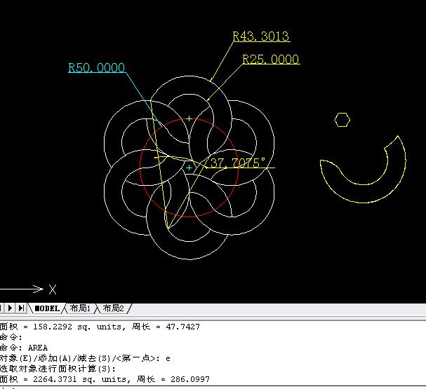

【进阶级练习题23】
; G) d& ^& c4 [3 H1 d原创:Joseflin先生(台湾)      整理:SHAONX(上海)2 _0 j/ n. e! V- G6 f7 y- T
; N& {' A3 ^, l! e9 B- E# u求:
0 p& k- B% r$ e7 L2 E0 I+ _1. a之半径值为何?
0 `3 N2 p# u0 z+ z+ b        a, 43.0166   b. 43.3013   c. 43.3310+ L2 g6 z; l% S% {9 d
2.  b之半径值为何?* b5 k5 S2 o, f9 C7 a" X
        a. 25.0000   b. 25.1230    c. 25.2301# j8 S3 h6 }5 f( D8 Q
3. ∠ABC之角度为何?( B( z% D; O2 Z& `- V1 c
        a. 37.077°   b. 37.707°    c. 37.770° 4 J; y: ?( }7 A- X4 M1 S
4. 绿色剖面线区之周长为何?0 J; W. L+ [6 {; p
        a. 47.2747   b. 47.4727    c. 47.7427% w/ G; H" j, N/ d1 s2 [
5. 红色剖面线区之面积为何?( _# r) D$ r, H1 t7 F6 U/ j4 I
        a. 2264.1337   b. 2264.3731   c. 2264.7331

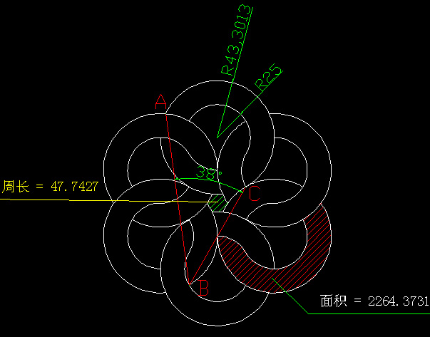

发表于 2007-6-3 21:24:48 | 显示全部楼层 来自: 中国湖南长沙
不知对没有对% d  {  L1 z# [: k% n
8 J% W( s, w+ g3 a" G6 m$ z6 M3 Q为什么我的角度是这个样子?
; S& M' G' y; s6 b% v7 F
& V/ P6 ^. [4 n5 [[ 本帖最后由 ★新手★ 于 2007-6-3 21:33 编辑 ]

发表于 2007-6-3 21:54:20 | 显示全部楼层 来自: 中国湖南长沙
找到原因了,原来是精度的问题,

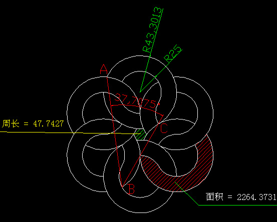

发表于 2007-6-3 22:46:58 | 显示全部楼层 来自: 中国云南昆明
参与一下,答案b a b  c b
★新手★ + 5 参与

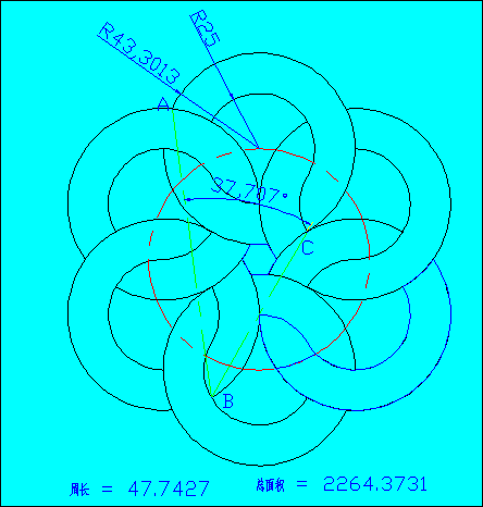

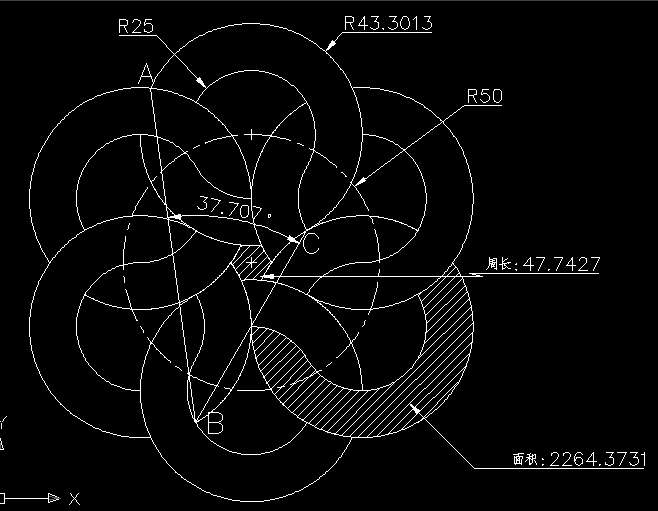

我做的图,答案在里面
★新手★ + 5 参与

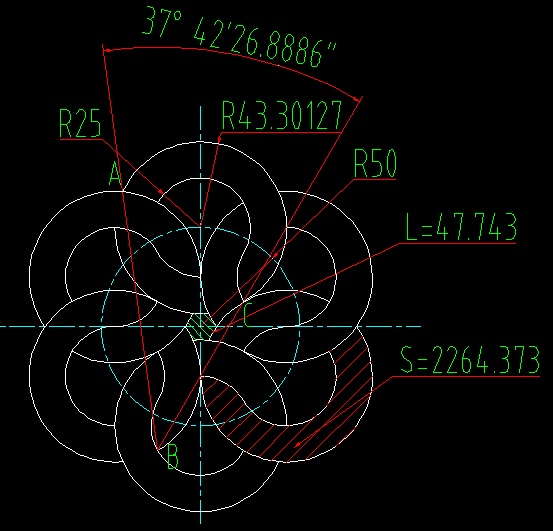

发表于 2007-6-4 12:13:40 | 显示全部楼层 来自: 中国四川成都
作圆50,作等六方形与圆相接,作六圆分在50圆上并各自相切。
3 e9 H, g! y' l: l选均分的50圆周三点,作等边三角形,作相切圆于三角形顶点上,剪裁如图。完成。测量
★新手★ + 5 技术讨论

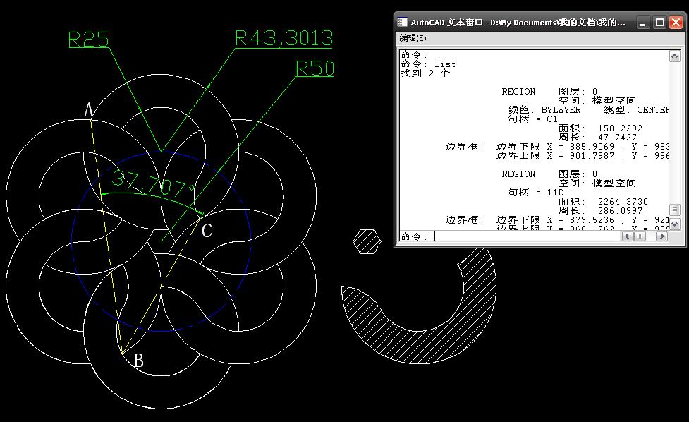

发表于 2007-6-5 09:40:23 | 显示全部楼层 来自: 中国广东广州
如图............................
) x6 G* `7 J; f4 c+ w' D; F9 A- X$ R6 D( r) I; V9 J. k# [  x' i
不好意思,看错题了,中间小阴影部份周长为     47.7427mm
# h- n$ r% B8 t& ]0 }; {) T8 \: ]

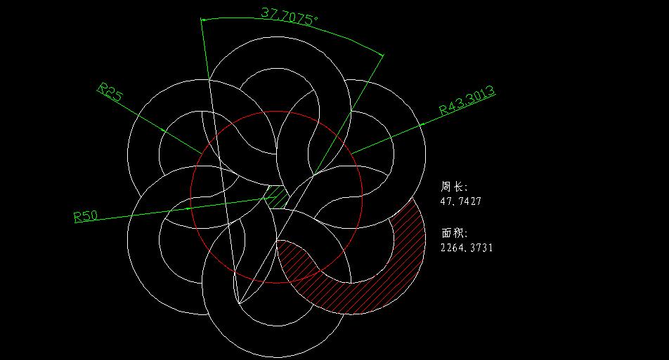

发表于 2007-6-6 16:48:55 | 显示全部楼层 来自: 中国辽宁丹东
b
; p  V/ Y, N& d1 z" `# `4 T# N( ]0 ja
# Z/ ^& p1 c9 L& X: ]1 k* sb
4 S5 c! P( A$ ^3 K# Sc
( b% J" X6 t" {& o8 R# Vb* k2 K, M) S) b& T# l+ H
2 |& o0 H+ h+ m2 B7 W
[ 本帖最后由 austin_tom 于 2007-6-6 16:49 编辑 ]

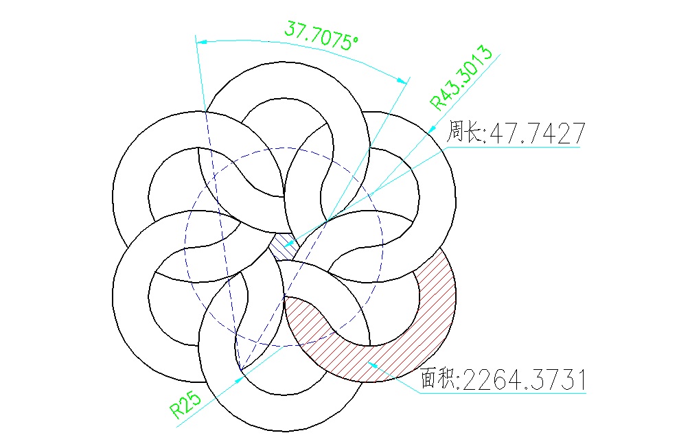

发表于 2008-6-30 17:42:08 | 显示全部楼层 来自: 中国甘肃张掖
答案
环环相扣看谁分得清!我用到了阵列......
2005llnn + 5 正确

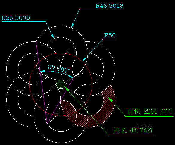

发表于 2008-7-21 15:24:08 | 显示全部楼层 来自: 中国广东深圳
【进阶级练习题23】
( q5 }: Y+ g" w练习了.
" T% R7 [  I0 v4 o/ h: k  z: h5 |; b' e7 G" Q7 R/ D" b' o

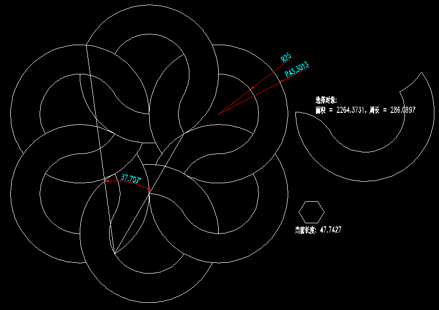

发表于 2008-7-25 20:43:38 | 显示全部楼层 来自: 中国江苏南京
我也来发一个 23.jpg 23.dwg (29.9 KB, 下载次数: 0)

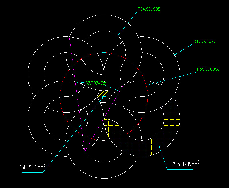

发表于 2008-9-3 11:02:06 | 显示全部楼层 来自: 中国江苏苏州
新手练习中 请多多指教
9 A( Q+ u" u, x4 h2 o+ j" i5 O. O' d* `
进阶级练习题23.dwg
33.76 KB, 阅读权限: 50, 下载次数: 3
