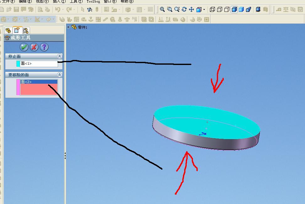

楼主,你好!请教一下,成形工具如何制作,请随便举个例子好吗?非常感谢

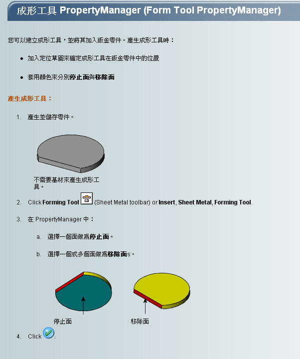

发表于 2007-5-29 13:10:56 | 显示全部楼层 来自: 中国台湾
停止面是有個草圖為了定位用5 {# \1 Y# q. m1 N/ ?
移除面就是產生破孔現象

看SW在线指导教程可以
! H2 h0 f( ?- S你可以把SW原有的成形工具调出来,根据自己需要修改数值,适合自己使用,更方便!

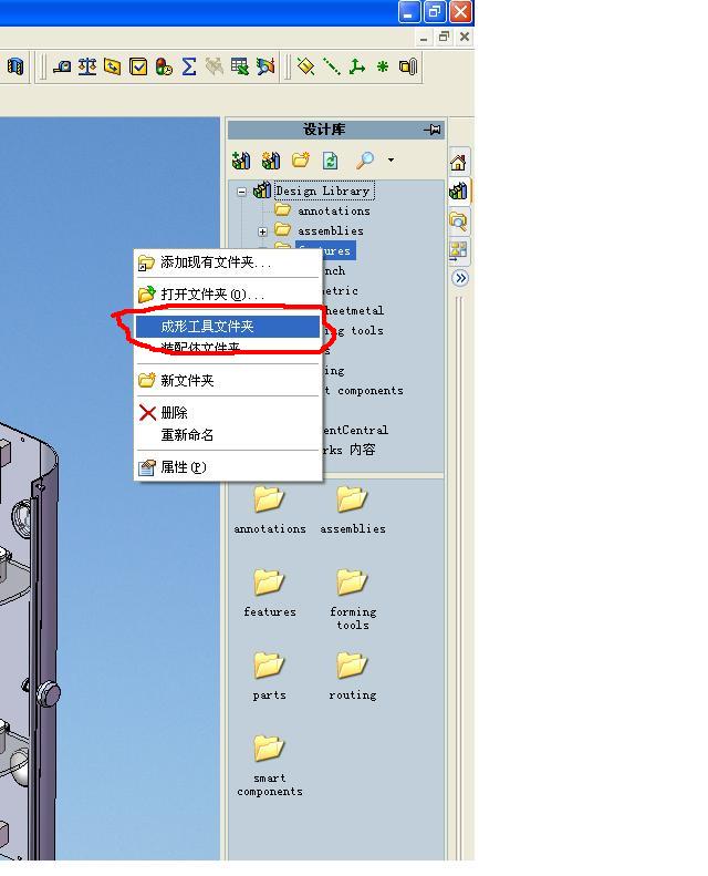

 楼主| 发表于 2007-5-29 15:08:04 | 显示全部楼层 来自: 中国广东深圳
谢谢!但我的SW2007中没有成形工具

原帖由 ly0818 于 2007-5-29 15:08 发表 http://www.3dportal.cn/discuz/images/common/back.gif
4 Y, t9 L1 E* q3 l1 V) N$ ]& L% W谢谢!但我的SW2007中没有成形工具
$ }/ |7 e. _3 x
你的怎么会没有成形工具呢,在界面的右边的设计库里面啊,拖出来就可以用了.

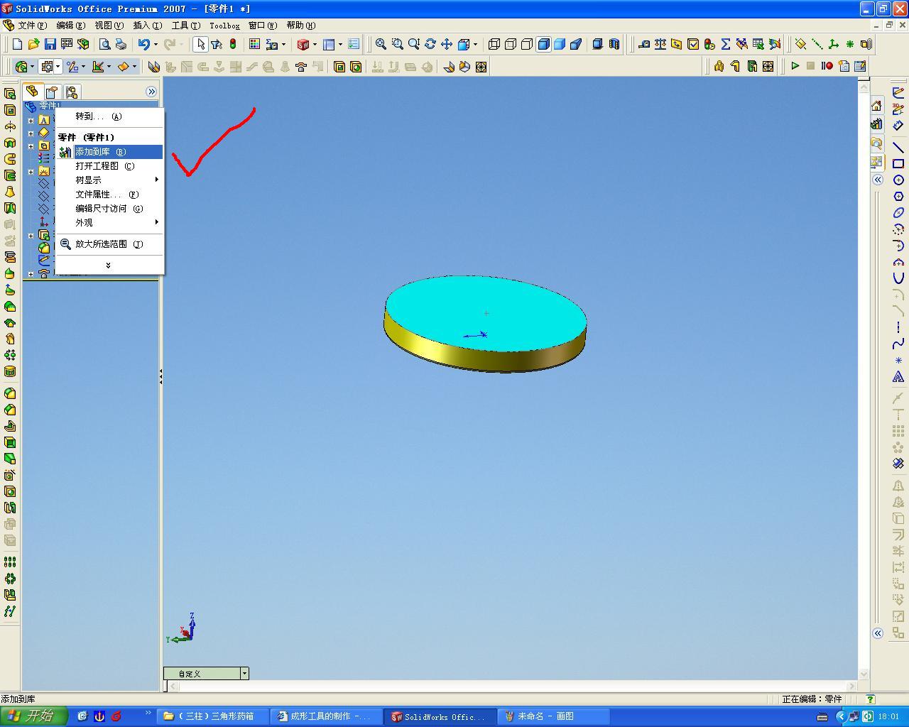

发表于 2007-5-29 20:39:01 | 显示全部楼层 来自: 中国广东深圳
按照a、b、c这三步就行了,需要时拿出来用就OK。
