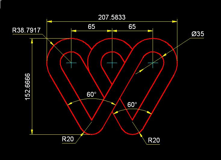

7 I( A+ w3 z  }3 L! i' |【进阶级练习题21】标准答案:# e& c3 P2 b8 Q2 n; ]
1. A 之垂直距离 = 152.6666,就是(a)
0 }) `/ E; z1 [7 \+ A; s  \2. B 之半径值 = 38.7917,就是(c)
( r- q9 U8 [; d, I$ k. c- A3. C 之距离 = 207.5833,就是(c)" f0 ?" M* o; b2 P) z/ y
4. 剖面线区域之面积 = 2743.2417,就是(b)5 i5 R7 {2 Y2 A" O/ Z1 [* X, y
5. 最外围之周长 = 656.2005,就是(a)
9 t7 d. z+ P3 s' W- q/ l" n9 C; `- j附图:

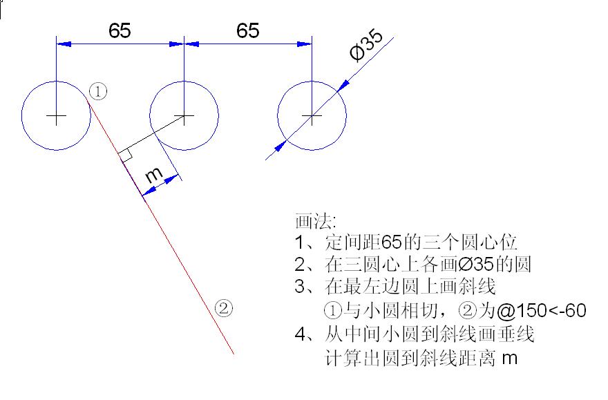

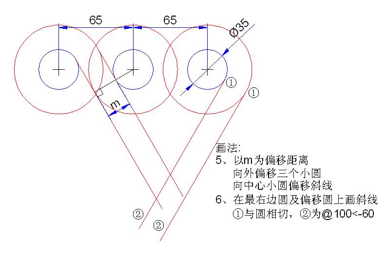

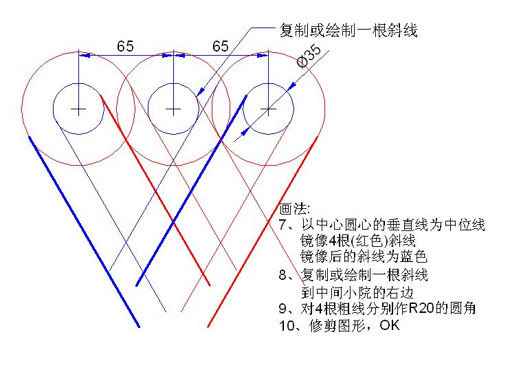

% g( |, _4 I& w【进阶级练习题21】解题思路:
4 o: c) {/ e$ N9 k本题的关键点:& @* M2 P: z) L/ S) T: H
主要是练习偏移、圆与斜线的连接画法。
/ N$ L2 V# R; Y2 `; B( P 解题21-1.jpg 1 }, A# l2 ^: y3 z

这个题只要修剪的时候细心,一般不会出问题的!
