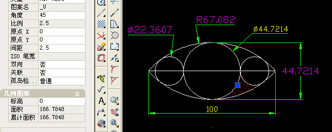

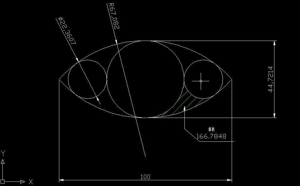

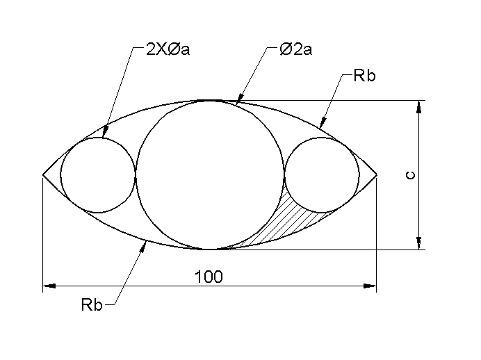

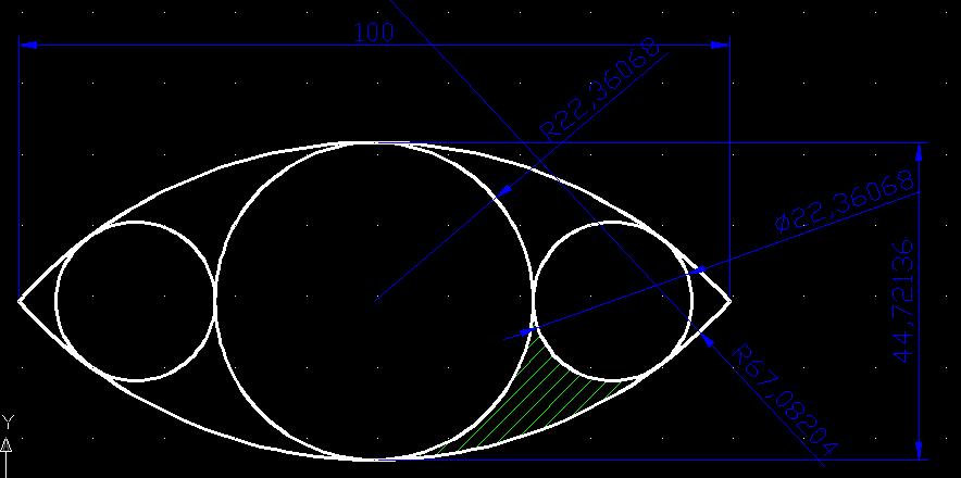

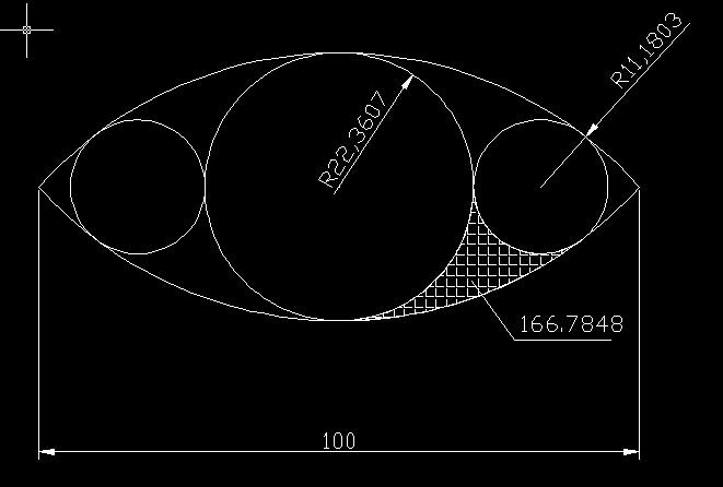

1. a 之直徑值為何?
) A% W7 S+ u1 n& g. H    (A) 22.3076   (B) 22.3607   (C) 22.3760
( [6 _9 }# Y) C- k5 [2. b 弧之半徑值為何?
6 \8 J. x; ~) X3 N1 g    (A) 67.0082   (B) 67.0208   (C) 67.0820
4 l6 f5 k0 z% w; T) }% A+ P3. c 之長度為何?3 C0 L3 P$ F( U" }. S: ^/ N
    (A) 44.7142   (B) 44.7214   (C) 44.7412$ @% l  \9 b- q0 J
4. 剖面線區域之?積為何?
! }+ G/ D. T! `# n5 u5 c    (A) 166.7488   (B) 166.7848   (C) 166.7884
* q; Y3 _' f) D5 y" z" P2 T! D: s

发表于 2007-5-27 10:38:57 | 显示全部楼层 来自: 中国台湾
a 之直徑值22.360679775-

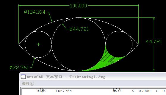

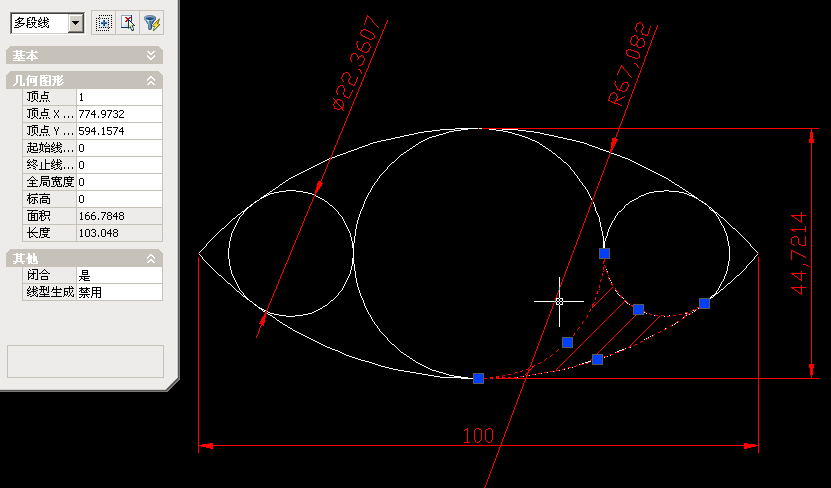

发表于 2007-5-27 12:26:24 | 显示全部楼层 来自: 中国河南焦作

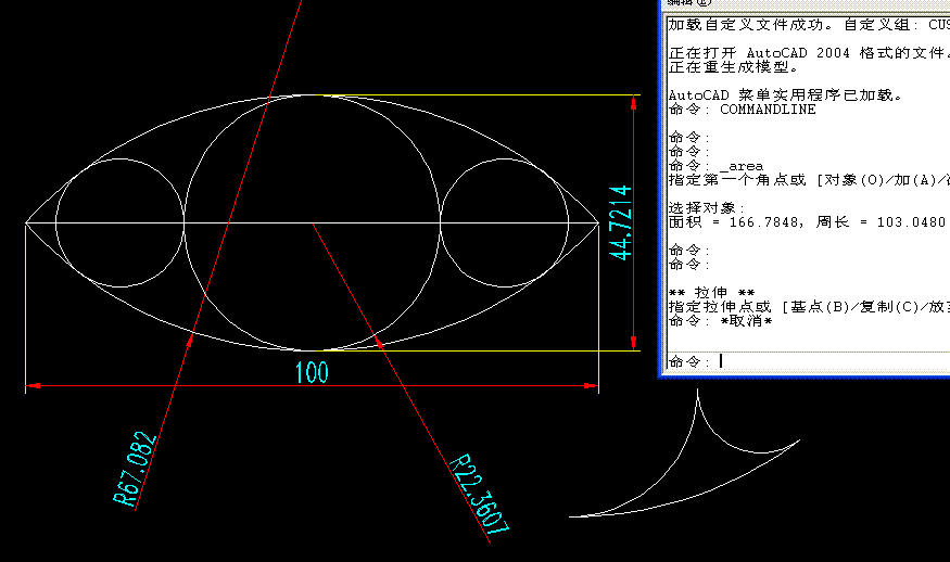

楼上的朋友:查询面积可以用对象特性查询也可以用list命令来查询。
; ~+ t3 ]/ O8 {3 X5 U
. w' ^& f$ f3 s/ z0 X- q3 r 777.JPG

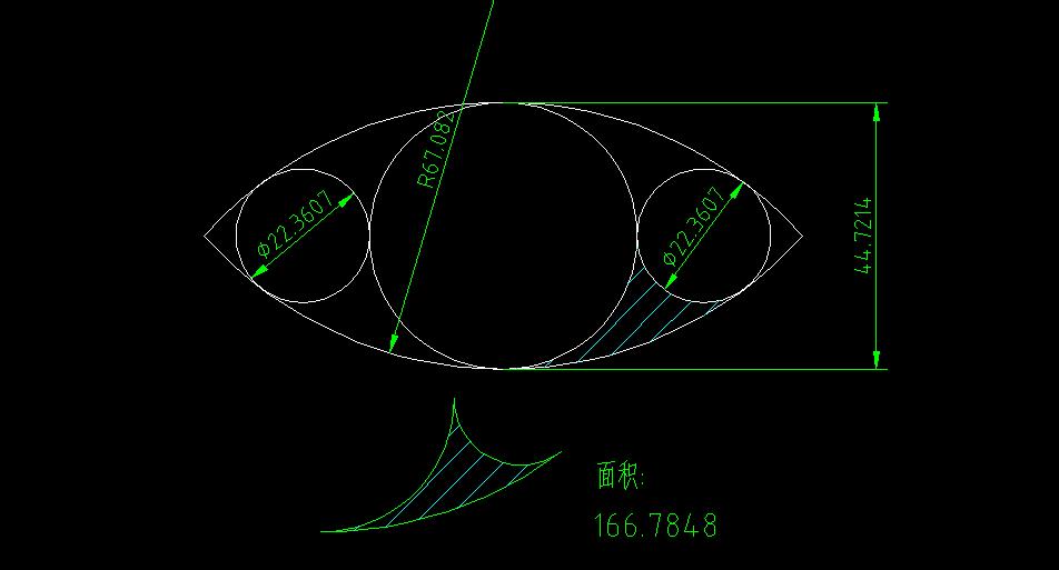

发表于 2007-5-27 22:28:10 | 显示全部楼层 来自: 中国云南昆明
重在参与      答案;b  c  b  b
★新手★ + 5 参与

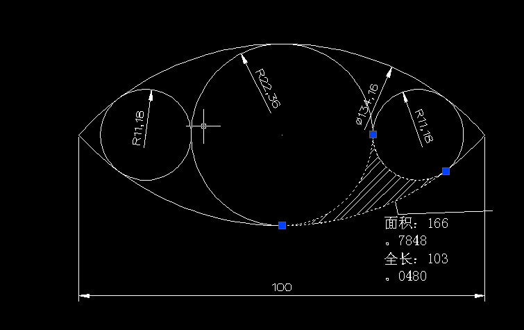

发表于 2007-5-28 10:27:47 | 显示全部楼层 来自: 中国浙江宁波

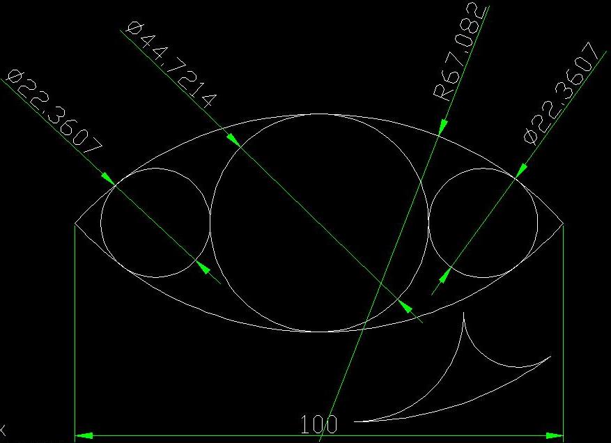

我做了一下,感觉楼主的题目有点问题。看看我的答案。按照楼主的意思,c=2a,根据四舍五入的要求,a不可能等于22.3608,因为c=44.7214,如果a=22.3608,那么根据四舍五入的要求,a最小应为22.36075,故c=44.7215,所以此题的答案有问题。这是我的看法,不知楼主能否给与解答一下,我这样理解是否正确。. C+ u# q* }7 k; H: r' {
6 Z  O/ L* q1 X. _6 L7 b7 B8 e
[ 本帖最后由 浪子回头 于 2007-5-28 10:38 编辑 ]

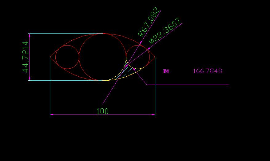

发表于 2007-5-28 10:45:05 | 显示全部楼层 来自: 中国广东广州
我做的.......
我做的.......
★新手★ + 5 参与

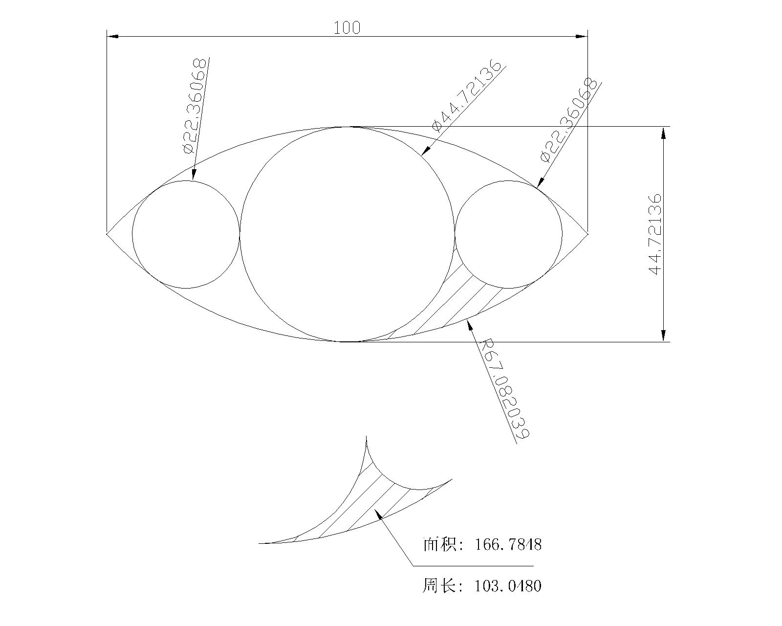

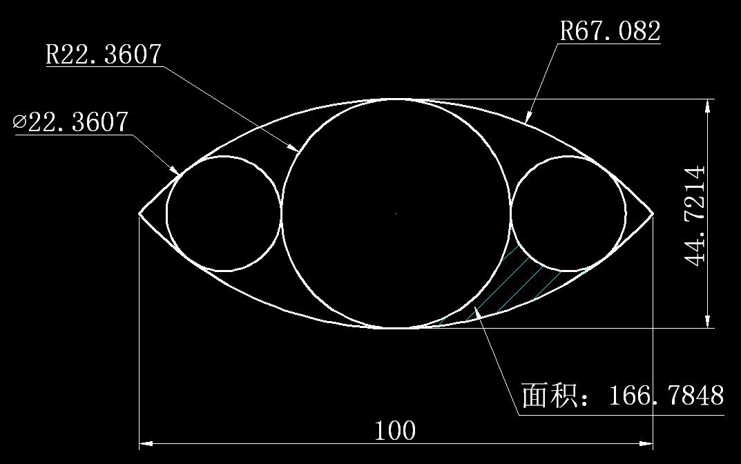

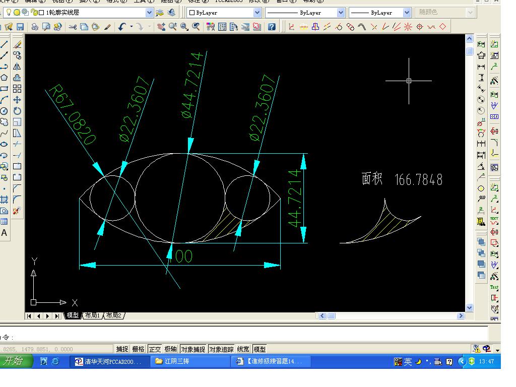

发表于 2007-5-28 13:14:34 | 显示全部楼层 来自: 中国四川成都
这是我画的,应该没什么难度吧,c=2a=44.7214/ A* Y3 _6 g6 o8 F) @
, Y- n0 ]% z# W% l
[ 本帖最后由 scliukejun 于 2007-5-28 13:16 编辑 ]

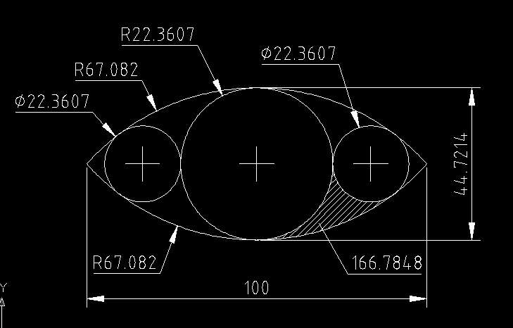

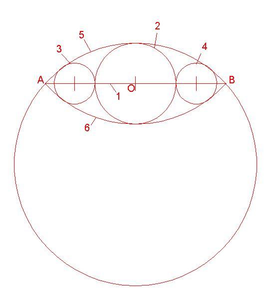

 楼主| 发表于 2007-6-3 16:23:06 | 显示全部楼层 来自: 中国台湾

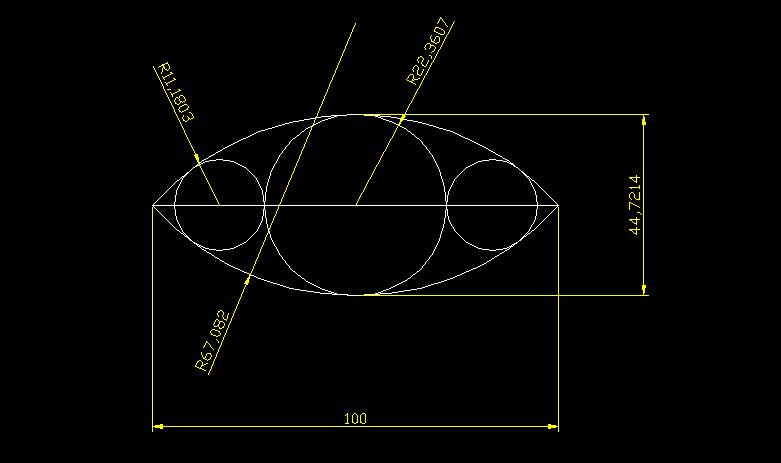

1. 作任一水平線#1
6 k, e5 i2 \7 E+ Z* z) `; l, ]2. 以CIRCLE →cen=#1中點O  r=20 →作#2圓
2 M2 b5 T$ l; g! h9 h3. 在#2兩側作R10之#3和#4圓
8 m1 I' Q5 ]! a4 A8 A2 f( O6 l4. 以CIRCLE(t t t) →1'st=tan#3圓  2'nd=tan#4圓  3'rd=tan2圓 →作#5圓  0 }4 N  [3 [7 r! N: t7 q& E) c( F4 h- O6 N
5. 以TRIM →obj=#5圓  boun=#1 →留AB上弧; p0 |8 a: D4 |
6. 以MIRROR →obj=AB上弧  axis=#1 →作鏡射弧
, O& x$ D2 _: a% Z7. 以SCALE(r) →obj=all  ref=AB  new=100 →將圖形縮放至正確尺寸

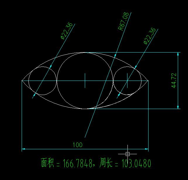

这道题考察参照缩放,上传作品。

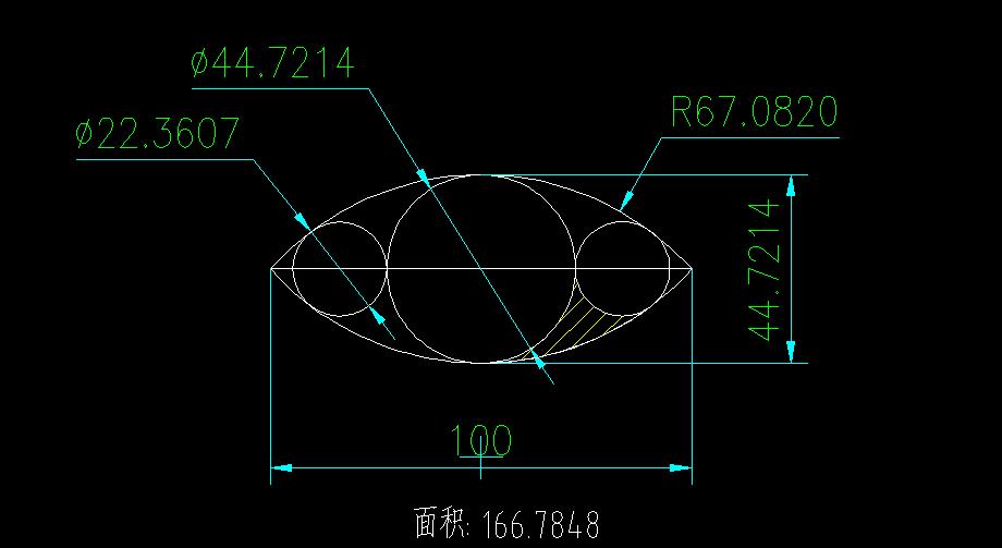

发表于 2008-9-26 09:55:44 | 显示全部楼层 来自: 中国
答案:B、C、B、B

发表于 2008-11-16 20:59:00 | 显示全部楼层 来自: 中国浙江杭州
做题练习。& ~3 _7 ]6 c: K2 S" @$ K2 Y7 Z
1.B   2.C   3.B   4.B
