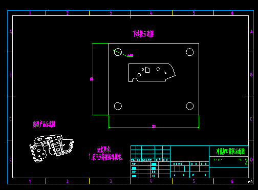

 楼主| 发表于 2007-5-28 19:45:57 | 显示全部楼层 来自: 中国浙江宁波
发送这样的示意图可以吗?
! J2 o& |9 D# z; b5 z( F, k5 w8 l! \- e, `  u6 N& _
[ 本帖最后由 lingyun759 于 2007-5-28 20:42 编辑 ]

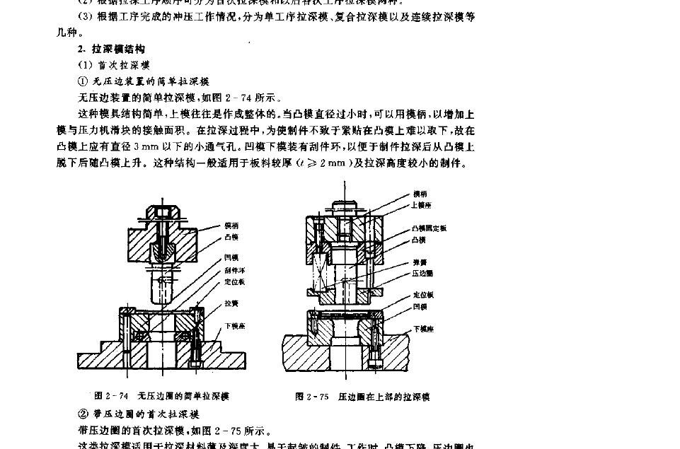

发表于 2007-5-28 20:08:00 | 显示全部楼层 来自: 中国上海
原帖由 lingyun759 于 2007-5-28 19:45 发表 http://www.3dportal.cn/discuz/images/common/back.gif
- u; \4 Y! M" q- a3 N, y! b发送这样的示意图可以吗?
% q" O  v# y4 e: F
9 O1 }0 @: K7 a
代理商好像不需要这样的图纸吧,另外他要工艺干吗,他只要你们做出来的,不管你怎么做的吧。实际上怎么做的(就是你们的工艺)应该是保密的,即使介绍产品,也是以我们的产品怎么怎么好,怎么做的少说一点吧。
6 i# b" h8 k9 p1 M2 |7 k- Q0 s8 M
1 p7 _" P: h8 C+ x我觉得应该是给他们总的装配图,能够表现出所有零件的那种,有的地方比自己用的还要详细,关键的地方简单一点(^_^)。或者是拆装图(这个词不知道对不对),就是三维图或轴测图,按照拆卸、安装顺序画出所有零件。类似下面的图,当然应该还要详细一些。8 _: b' b3 G6 g. C" C
* S9 y, R5 A  T# T. l3 N" S
[ 本帖最后由 lhf999 于 2007-5-28 20:17 编辑 ]
