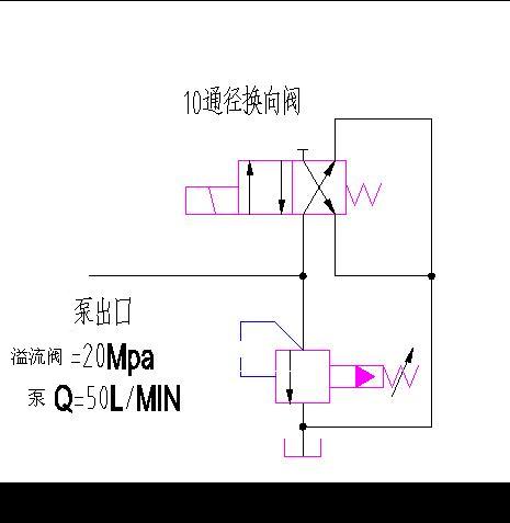

发表于 2007-5-24 22:42:51 | 显示全部楼层 |阅读模式 来自: 中国北京
如贴图所示的回路,本意是想让这个回路起电磁溢流阀的作用。  z! P4 t8 _: f4 [7 H" |* A
但在实际中不可行.电磁阀断电后,阀芯无法复位,造成系统不能卸荷.
% r& p" O6 d/ d, D  A2 G8 {问题出在哪?  c; \, ?7 W5 P6 m8 N
电磁阀得电后系统建立压力,但失电后,由于较大的液动力,电磁阀无法复位.
8 ?7 {" F, r9 k3 s# z5 j电磁阀是进口的没有问题.具体原因请高手们分析吧.. h$ ~+ _* K; @) j% l# ]3 X  C
# V! y7 E" v! K  T' f. C这是一个非常简单的错误.
" X% G0 |& T5 p: }1 E! {6 J) J1 L但之所以还拿出来,就是想能起到抛砖引玉的作用.
% H/ z$ I- _, H希望网友们把自己成功的经验或失败的教训.) r; k1 R' R  u7 u; e
拿出来分析分析,对犯过此类错误的将会认识更深,对于没有犯过的更是一笔宝贵的财富.
1 C9 r8 }; i% u, e9 g1 W总而言之,共同提高共同进步.
2 H* S( Y- F: s" r; ^  H6 E& h6 K
" {1 ~7 l3 X2 d# L6 w: W8 A4 s[ 本帖最后由 liu_jk 于 2007-5-24 22:45 编辑 ]

# d3 S" o5 E" N1 V, c- b, H我试着打一下:假如换完向是PA通上压,PA阀芯环形面积*20mpa大于弹簧力,无法换向。

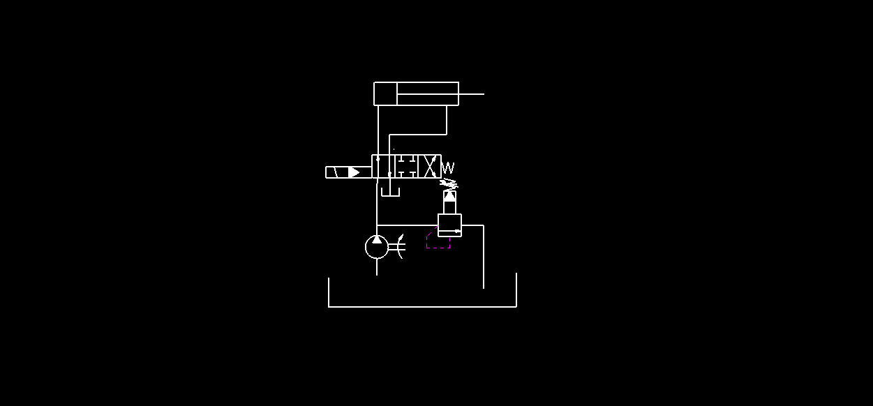

分析一下这个图与楼主的区别:
+ T  [! U& L+ Y/ _7 f Snap1.gif

1  我想将这个问题再引伸一下,大家还记得斑竹的调压回路共同分析(积极参与有奖)的帖子吗?
+ t. L/ H9 D+ T: J* B6 Y以第一个回路为例,假设换向阀10通径,泵21MPa变量泵,工况为油缸压紧工件后,电磁阀通电并开泵保压,请问如果保压结束后,电磁阀断电(泵不关闭)电磁阀能切换吗?) \$ j7 t; {% K. L/ ]
参见http://www.3dportal.cn/discuz/vi ... %26amp%3Btypeid%3D7
; m7 ?6 ?4 }8 X* |2   请各位在积极讨论楼主话题时,顺便讨论一下以下这个问题,我觉得这个问题与楼主问题有关系,
- N3 {5 K5 |' x+ d. h, E5 Q电磁阀有210kgf  公斤级315kgf公斤级,限制电磁阀使用压力提高的主要因素是什么,% w8 ~7 j# \( |4 K
或者说超高压电磁阀和普通电磁阀的区别是什么?受电磁铁驱动力限制无法提高弹簧反力是不是主要原因。( Q- B% [* c" n5 Z6 G

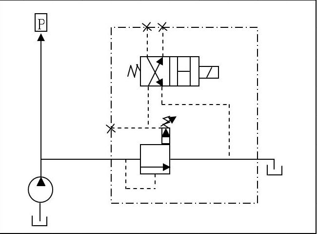

关于回路起电磁溢流阀的作用
回路起电磁溢流阀的作用的方法比较多,我将我们现场使用的介绍一种给大家看看,效果很好.
发表于 2007-5-25 10:56:47 | 显示全部楼层 来自: 中国安徽马鞍山
我们一般也是采用的电磁先导溢流阀,象楼上的一样。8 |9 [5 ^7 [' U! m0 y1 x& P
至于楼主以及3楼的控制形式并不多见。这一种适合手动、小流量系统卸压。

对于楼主所述的情况我认为还是主要出电磁阀的选择上.如果用2位2通的截止阀绝对是没有问题的.
1 F- t* `; d  m- m6 W问题在于此原理在电磁阀失电的瞬间,A,B,T是相通的,虽然说它直接与油箱相连,开启的瞬间还是有较高的压力的.只是底于P口的压力(低的数值是电磁阀的压力损失)这个压力阻止了弹簧的复位.: z" S2 z1 m  V9 u
  不知道我说的对不对.这种情况我没遇到过.
, v" N5 ]* j0 Z 如果我设计这个问题,用2位2通截止阀绝对没有问题的.

我觉得主要是因为电磁铁不通电时,电磁阀的A腔充满了压力油,在换向后,A腔是封闭的,油地方泄,所以被卡死了,所以弹簧无法复位!

当电磁铁得电时电磁阀P,A腔有高压油在电磁阀失电时阀芯开启瞬间PA腔高压油进入O腔使阀芯前后产生压差,在此压差作用下阀芯又回到得电时状态.不知对否请大家指教

受网友观点启发,我将观点修正以下: 当电磁铁断电时P B通的瞬间因压力和流量较大,产生很大的液动力,因为液动力的方向是使阀口关闭的。故阀口关闭。对liu_jk 的回路推测以下:泵可能是定量泵,电磁铁断电时压力瞬间降低又回升。表上可能稍微振摆一下。如果压力和流量小一些的话,可能能换向。

. n4 p8 X3 `6 d" J/ G1 V- \8 i是这样的,泵是齿轮泵.帖图回路是主油路,压力较高,流量较大.
% W. S+ k  J8 z+ J$ ]! }巧的是,先导油路也是用的这种卸荷方式,只是流量只有15升/MIN,压力3MPA,跟奥凯网友讲的一样.先导油路没有这种问题.
 楼主| 发表于 2007-5-26 23:32:46 | 显示全部楼层 来自: 中国北京
结合网友的讨论,我们也做了一些分析.! C  s# v& Q! B7 j+ u4 q; Y5 @
造成弹簧不能复位的原因可能就是较大的液动力
% w5 e3 o8 N. {在弹簧复位的过程中,当P-B刚刚开启,有流量从P-B流动,但流量小于泵的流量,此时溢流阀还在溢流.
) [+ |- G# h6 K9 t; q. G故压力非常高.此时的液动力很大并且方向是使阀芯关闭.
% v* K, G9 _6 y( I再加之弹簧力在回复的过程中在逐渐变小.
; d* j& P! `2 V  v# f最终结果就是阀芯不能复位.) y+ x) S' J& H$ {2 \: C6 e

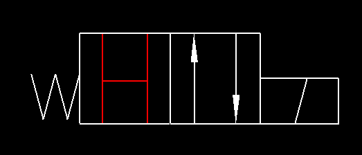

此阀一般有两种过渡机能,楼主用的是哪一种。

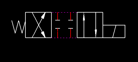

发表于 2007-5-27 00:13:49 | 显示全部楼层 来自: 中国河南安阳
补充一种机能6 E3 b- z4 E8 N% `
$ x7 [2 {5 j- c$ b
8 e- N9 b  d2 C5 C8 B1 m
! E; w: t2 h0 g2 L
 楼主| 发表于 2007-5-27 00:48:44 | 显示全部楼层 来自: 中国北京
原帖由 9619 于 2007-5-27 00:13 发表 http://www.3dportal.cn/discuz/images/common/back.gif7 @* D! N$ ~4 j  {. I1 J
补充一种机能
1 d" f9 B4 c8 [; Z
  F8 @4 C& p4 D* \438414
+ @/ V; h. z1 H
( z% [5 B! u% J' c4 N- u0 N6 P1 c; D1 \0 U7 c4 {1 D

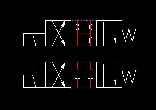

先是用的华德的阀,中位过渡机能是带节流的那种,/ `" Z& l" _5 Y
出问题后,换了一个REXROTH的,中位过渡机能O.
$ v0 P1 e$ E; ^问题依然存在.& S( X, Y9 \. n

发表于 2007-5-27 01:08:05 | 显示全部楼层 来自: 中国河南安阳
      在6通径的叠加系统中,因没有6通径的叠加式电磁溢流阀,一般采用下面的这种机能的阀以溢流阀配合使用使系统卸荷,没有什么问题。
1 _1 ]  H6 R7 R9 H% D# w. H7 \. A' I* [" D5 a, p; Y, F
Snap7.gif 6 B2 _! o# `9 u$ q
- K* F) U1 P. S0 Q$ H* @: h$ c
      我在三楼帖的那一张图是我实际使用的一个系统:流量Q=45L/Min,压力P=10MPa,10通径的叠加系统,与你的系统从原理上是一样的,在使用中没有问题。# t6 ~+ e8 D7 A

发表于 2007-5-27 07:37:06 | 显示全部楼层 来自: 中国辽宁大连
回复 #19 liu_jk 的帖子
过度机能O 型解决不了问题,在B口再加一个2位开关阀之类的等你的电磁阀切换完成之后再让我加的这个阀切换,可能就会完成,当然实际不可能这样做,我这只是为讨论问题作的一种假设。; v" B1 }$ p# H( O/ u

我贴个图 / G% f5 X1 [6 O# P: K- F- l
假设换向阀10通径,泵21MPa齿轮泵,条件与liu_jk楼主一样,与liu_jk网友的区别是他的换向阀B口回油箱,我的换向阀B口接油缸,工况为油缸压紧工件后,达到21MPa,电磁阀断电(泵不关闭)电磁阀能切换吗?我觉得能。大家的观点?% Y. B  U# |8 m9 ]8 l: Q! p* h$ B& c1 s

如果这种电磁阀用在你贴的回路中,应该也不能正常使用.
, P3 a* \; k5 N5 Y, {但实际情况是,你贴的这种回路在实践检验中是不存在问题的.
1 C+ N4 g- C; ?分析可能的原因.我贴的回路,B口接油箱,几乎是0压," G/ k5 e2 M! \, i6 g  I, B$ @, E
而你贴的回路中,B口是有负载的.
3 w. A6 w% v, q0 o, K' G, w于是当P-B刚刚接通时,我贴图的压力损失是溢流阀的调定压力.5 v! c5 r$ t% I9 @& z9 a
而你贴回路的P-B的压力损失是要比溢流阀的调定压力要小.
; h7 t- x) L2 ~/ P8 b* D$ \请高手们帮忙分析分析是不是还有其他什么原因?
发表于 2007-5-27 20:23:14 | 显示全部楼层 来自: 中国辽宁大连
回复 #24 liu_jk 的帖子
这个问题可能需要 设计阀的人解答,感性认识:我的那个图 接负载,阀开启时的瞬间  压差小,流速小流量小,所以液动力小。因为液动力与通过流量成正比7 [* `! x( I, g! R* Z. j
作个极端假设  将B口接一个21MPA溢流阀,压差=0 那么阀没有流量,就不会产生液动力。. Q% ?! F! p. H7 R, T2 w
所以B口背压愈大 越容易换向。B口背压愈小,越不容易换向。
