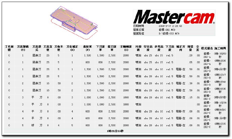

发表于 2008-3-17 02:29:15 | 显示全部楼层 来自: 中国广东东莞
我的 Mastercam 0105 加工报表 是这样
发表于 2008-3-17 22:21:47 | 显示全部楼层 来自: 中国湖北武汉
楼上的 把你的Mastercam 0105 加工报表共享一下,莫那样

发表于 2008-4-2 22:49:20 | 显示全部楼层 来自: 中国江苏苏州
LZ的加工报表每个NC程式只能单独生成
( h( s. {$ ]+ s1 N如何可以做到象18楼图示那样就好了
" w9 w2 {) L3 o+ d& |& {期待中~
