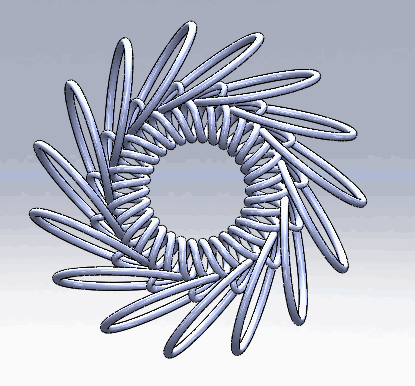

看看我扫描出来的形状,受大师启发的哟!

 楼主| 发表于 2007-5-25 10:23:06 | 显示全部楼层 来自: 中国广东深圳
回复 #5 canglong0 的帖子
哦,原文件在1#啊,一开始就传上去了

 楼主| 发表于 2007-5-28 16:35:05 | 显示全部楼层 来自: 中国广东深圳
回复 #9 jianye20 的帖子
告诉 你关键技巧,它的扫描路径和草图都是位于同一个平面内,一般情况下是不能扫描成功的,需要选种-选项-沿路径扭转,路径和草图的相对位置特别重要,不同的位置关系可以扫描出不同的形状,你多摸索就知道了,何况有原文件可以参考的

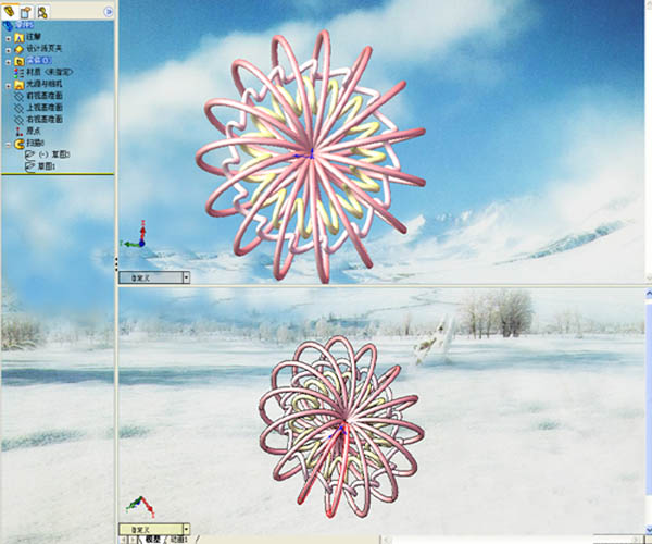

发表于 2009-3-16 11:43:30 | 显示全部楼层 来自: 中国河北秦皇岛
同样的命令,同样的草图,我的怎么成了这个样子?[local]1[/local]
