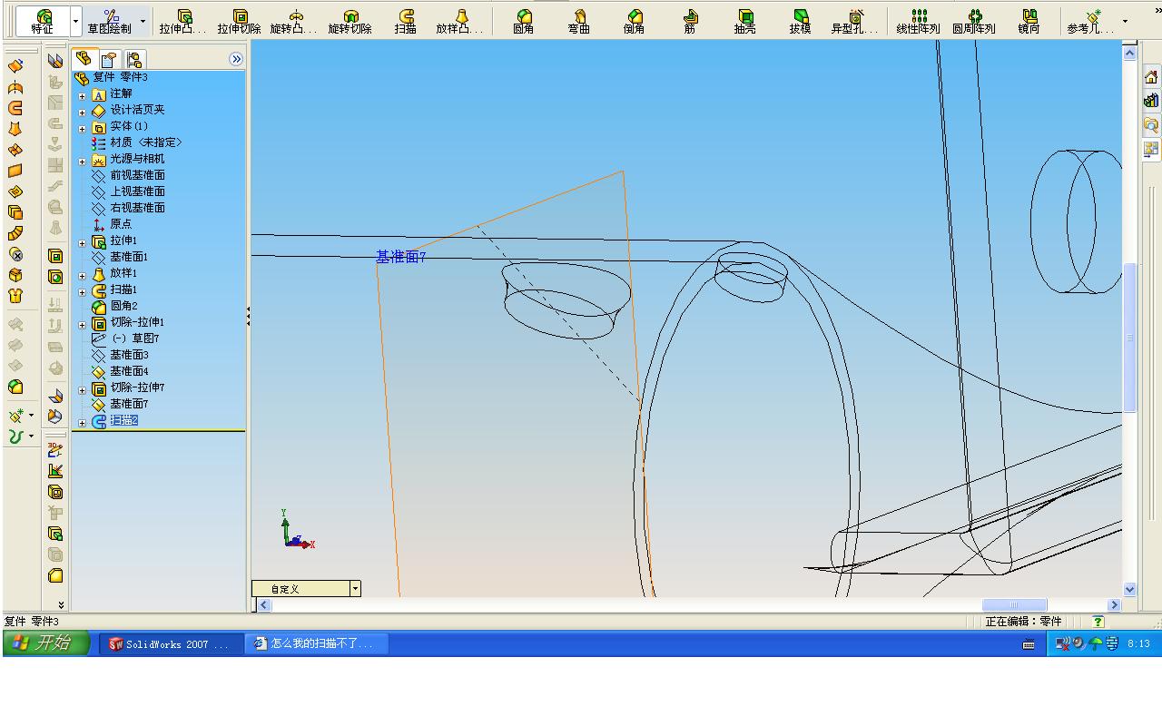

怎么我的扫描不了的啊..添加了两条路径??

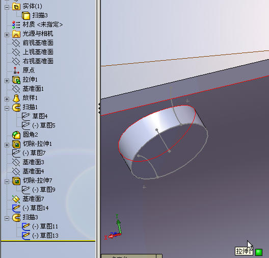

其实能扫描成功,扫描后的结果在里边
发表于 2007-5-23 16:07:12 | 显示全部楼层 来自: 中国黑龙江大庆

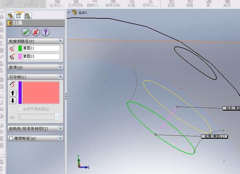

草图14如果是引导线的话,你应该把草图14分成两个草图,一个草图只能有一条线才可以
发表于 2007-5-24 17:55:19 | 显示全部楼层 来自: 中国四川成都
怎么能这么选呢lz,明明那两个都是轮廓,你却选为其中一个为轮廓,路经应该选择那条直线,引导线为旁边的未选中的那条曲线,不过应该建立2个垂直视图平面的引导线,并且,要与上下截面为穿透关系
发表于 2007-5-25 08:17:29 | 显示全部楼层 来自: 中国江苏淮安
去掉草图11的直径尺寸就可以完成扫描了. :lol: :lol:
