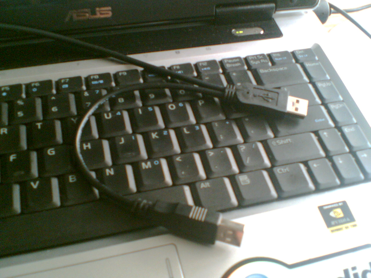

5 F# U9 P! z. u1 w+ z! X2 R移动硬盘为什么一头有两个USB接头,另一个是派什么用的,我断过一根,发现一个是4个线,另一根是2根线的,这两个线的是派什么用的

两个一起用,如果是一个的话有可能会供电不足```我一开始也不太清楚,只插了一个结果一点开始就黑屏啦!!

如果在台式机使用,只插一个就可以了,但是在笔记本上用的话,最好还是两个都插上,否则就会因供电不足,移动硬盘无法正常工作。

一个是供电,一个交互数据,为了稳定,个人的见解

USB的标准是5V 500mA , Z( [% ~, i9 Z6 C3 T8 \
现在一般超过40G的硬盘的电流都已经超过500mA,因此要用两个口来创造1A左右的最高电流强度

我用在笔记本电脑上,但我一直只插一个(硬盘是80G)没出现过异常状况!" ]7 K9 i" [% H/ ~
用在台式机上时,插在机箱前面就肯能造成供电不足!所以尽量插后面!

两个usb头,一个起数据传输作用,4芯(数据正,数据负,直流5V电源正,直流5V电源负)/ z" z/ _9 c  n# s. \
另一个起稳定电压的作用,在电源不足带动较大功率的移动硬盘时,两路电源可以对移动硬盘提供较充足的电源,保证移动硬盘的正常工作,2芯(直流5V电源正,直流5V电源负)和第一个usb头电源是并联关系。
