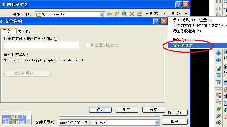

发表于 2006-9-1 22:02:13 | 显示全部楼层 来自: 中国湖北宜昌
怎样对DWG图纸进行加密保护
谁有这方面经验,请指教!
发表于 2006-9-2 07:24:42 | 显示全部楼层 来自: 中国浙江温州
将文件另存为,在工具--安全选项,就可以设置密码了.
