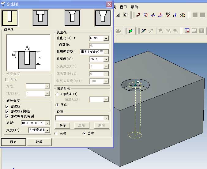

回复 #5 香寒 的帖子
内螺纹制作步骤7 e' N% m( ~/ P* U8 j1 F
工具--自定义孔,, E$ Y( Y# H- |% \! p; a
在弹出的对话框中选择% R" B3 y$ k) M/ l+ g
7 l" u  b0 m7 ^: U. Y. \8 l+ e9 F; Z7 ^[ 本帖最后由 mupianji3 于 2007-5-30 18:34 编辑 ]
