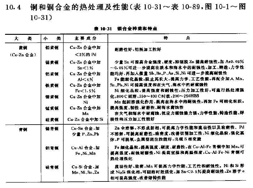

发表于 2007-5-22 21:38:56 | 显示全部楼层 来自: 中国江苏镇江
找到了具体的工艺规范
nel1982 + 3 技术讨论

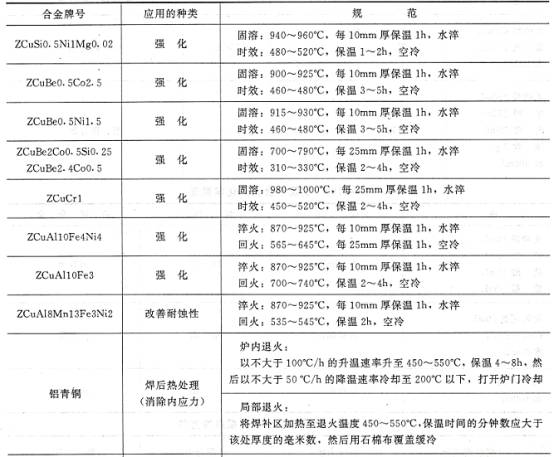

发表于 2007-9-25 12:50:20 | 显示全部楼层 来自: 中国浙江台州
有没有ZCuZn5Pb5Sn5(C83600)的热处理参数.能否给下载这个资料.
发表于 2007-9-29 11:10:16 | 显示全部楼层 来自: 中国山东济宁
铜及铜合金的热处理工艺方法
铜及铜合金的热处理工艺方法
nel1982 + 3 技术讨论

哪位有ZCuSn10-2的热处理工艺方法?请大家多多指教啊..急需!!!
发表于 2008-10-15 21:33:20 | 显示全部楼层 来自: 中国安徽铜陵
铜合金的热处理工艺,关键是要根据具体的部件的用途或性能要求来确定!

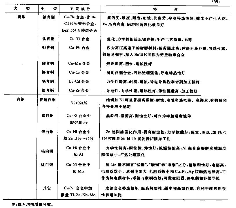

发表于 2009-1-8 16:29:39 | 显示全部楼层 来自: 中国北京
铜合金热处理方法
1、固溶淬火2、时效热处理3、再结晶退火4、高温均匀化退火5、低温消除应力退火6、低温强化退火(如锡磷、锌白铜)# h/ c& g, e3 ~" q& G
热处理种类        :
$ X  \, w+ j' L7 O7 _! U1、均匀化退火        % j( {, w7 D; l' v. @
主要目的是消除铸造时锭坯的成份偏析。
/ r2 ~( O1 N& k! i8 u5 e+ E5 X9 f+ k溶质的扩散速度与扩散系数D成正比,D=D0exp(-Q/RT),【R气体常数、Q激活能、D0频率因子cm2/s】,Q表示原子从一个位置移动到另一个位置所需的能量,原子移动必须克服能量壁垒。纯相的激活能大,扩散系数小,但如果只是浓度上的不均匀则相对Q较小。温度升高,原子借助热起伏,克服能量壁垒的原子倍数不断增多,高温下的空位也有助于原子扩散,一般均匀化温度要比退火温度高100℃。- n& Z7 Y. z8 Z4 E
扩散速度与时间呈抛物线关系即:r2=kt(r扩散距离、k常数),一般锡青铜的结晶区间大,成份偏析严重,需要均匀化退火。
+ S0 E6 \! F' U. J3 y4 J& n2、中间再结晶退火        ! H5 b4 Q. g+ @; I5 x2 e" h& @
主要目的在于消除加工硬化。中间退火温度在再结晶温度以上,材料的软化程度取决于冷加工率、退火温度、保温时间。一般在加工初期采用高温退火,加工后期采用较低温度退火,以保证晶粒度的均匀一致。
9 d& T" o0 ?0 ^2 @2 {合金再结晶温度经验公式:T再=0.4T熔(k)=0.4t熔-164(℃)7 F# `# Z( @. X; ]. F) H1 q
3、低温退火        # G6 L  i8 D. ]: n4 u& R' S. [; |/ ?
黄铜冷加工产生残余应力,会导致应力腐蚀,产生季节性碎裂现象。低温退火的主要目的在于消除残余应力,因此低温退火温度应尽量低,以避免材料的软化。对于锡磷和锌白铜低温退火还可显著提高硬度。
$ W, o5 r- q8 N4 ?8 V8 h6 _4 `4、时效硬化        " u4 {" v3 a; E6 i2 f3 a
时效热处理的目的在于:固溶、淬火后,析出溶质原子强化合金。时效温度要求较为严格,炉温必须尽量保持均匀。4 f7 b) v: U: g) E
5、固溶淬火        ( L6 v; {% r: k0 z$ P3 a
是时效前的热处理工艺,其目的在于:在固溶温度下保温后急速冷却,以获得最大限度的过饱和固溶体,通常与时效析出热处理共同应用,提高材料性能。
