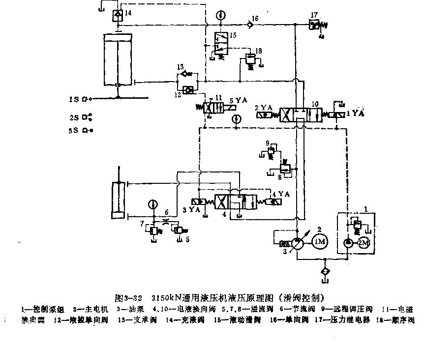

已经找到了YA32-315的原理图,但是动作说明不大明白。谁能帮我发动作说明上来呀http://photo.163.com/photos/hejie828/124978761/3274788889/

(1)活动梁快速下行  (2)慢速压制 (3)保压 (4)卸压  (5)活动梁回程  …(6)顶出缸顶出  (7)顶出缸回程

我先说一说(楼主没有说机械设备到底对应哪一个,我就猜了)
8 }) z6 w% D. ?. x7 |, G该系统两台泵,2、3为主泵电机组,1为辅泵电机泵组,6 x* o2 Y# h: [; ]
2、3电机泵组的油到阀10,经过中位到阀4回油箱。; w% g; C) `3 l' y! C1 [' B
活动梁快速下行:阀10的1YA工作,液压油经10、16到液压缸无杆腔,液压缸下移,有杆腔油经过13回油,不过此为背压阀,不利于快速动作,所以12液压单向阀需要打开,即由1电机泵组的液压油到阀11后,阀11的5YA工作,油经过阀11将液控单向阀13打开,液压缸有杆腔的油快速通过12回油箱,这就是液压刚的快速下行。) ]8 X: L# M  c& |5 p% W" Q% o
慢速压制 :就是当液压缸运行到2限位的时候,液压单向阀12关闭,有杆腔回油经过背压阀13回油,因为有背压,因此回油缓慢、平稳。有利于压靠。7 b9 ~1 G7 v- M% q
保压:就是液压缸压靠到位后,阀10处于中位,压力稳定。
3 b! x" [' g1 H4 Q. Q3 `卸压:阀10的2YA工作,液压油打开液控单向阀14,无杆腔卸压
7 d& z, }# ~" k3 u! ]回程:阀10的2YA工作,经过液控单向阀12进入有杆腔,液压缸回程。, n5 z# l  m; T% H) t2 t

楼上所讲的快下不全同意,他的快下主要是靠自重向下,形成负压自吸的,此时有大量的油是通过充液阀进入油缸的无杆腔

阀15与18的作用是使油缸无杆腔缓慢卸压,使压机实现无冲击卸荷。
" }1 A, ~. l* M8 {8 R: f6 |2 a) _
同意,补充    阀15与18配合 冲液阀中的卸荷阀芯实现无冲击卸荷。4 C' T; ^  G( \! _" S+ r9 I
别的地方都看明白了,只是下缸为什么用5 7两个溢流阀?用一个调节压边力不行吗?节流阀6 的作用?
 楼主| 发表于 2007-5-24 08:50:23 | 显示全部楼层 来自: 中国广西柳州
请问节流阀6在系统中的作用

顶出缸的用5、7两个溢流阀:5是主溢流阀一般装在阀组上,而7是远控溢流阀一般装在控制面板上,便于工作人员调整压力,同时有5作主溢流阀可避免远控溢流阀调整压力过高而发生危险。节流阀其实只不过是将在两阀之间管路上的节流孔,为的是降低连接远控阀的管路对压力的影响。
