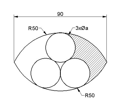

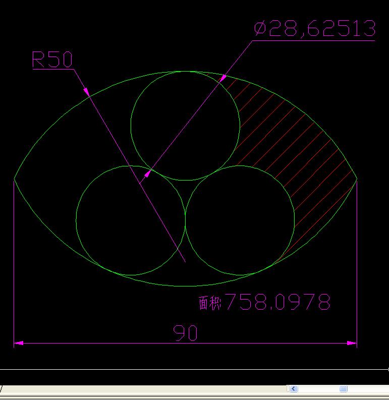

1. a 之直徑值為何?
4 l4 H. p4 L2 i# K9 z( E    (A) 28.6225   (B) 28.6252   (C) 28.6522: w* d+ A) ~" P* k8 A7 b7 B
2. 剖面線區域之面積為何?. N9 x; @3 C2 Z; T0 [
    (A) 758.0789   (B) 758.0879   (C) 758.0978

发表于 2007-5-21 18:06:22 | 显示全部楼层 来自: 中国台湾
另一型的缩放题
★新手★ + 5 参与

答案:  b     c

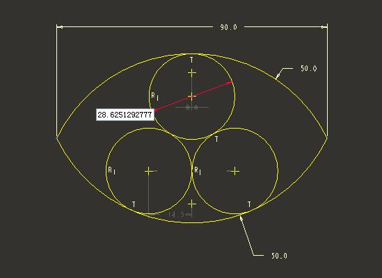

发表于 2007-5-23 16:15:45 | 显示全部楼层 来自: 中国浙江台州

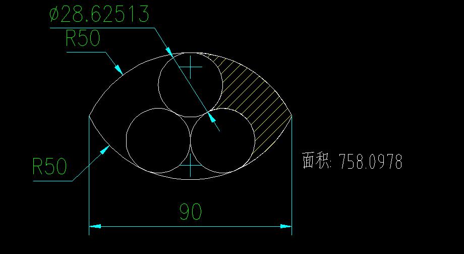

交作业来了,呵呵
★新手★ + 5 参与
发表于 2007-5-23 16:19:43 | 显示全部楼层 来自: 中国浙江台州
原帖由 dignity 于 2007-5-23 11:33 发表 http://www.3dportal.cn/discuz/images/common/back.gif2 K7 q9 O- {9 N7 m5 L6 k. b
总是搞不出来,谁能给一个图解吗,谢谢
2 ?% {6 L" A, Q2 X% v( }4 @还是求轨迹线的做法啊,老兄,1.用2P画任意直径圆,我取35。2.用相切.相切.半径画第2个圆。3.得轨迹线。4.再以3相切画圆得a-------OK
# T' n7 R: q3 d4 G' ?* \/ O( e

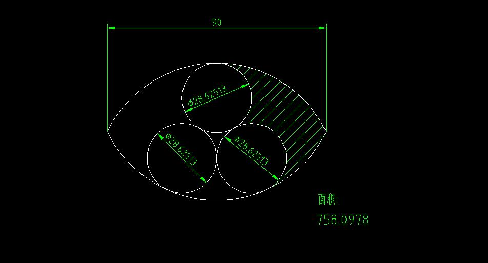

发表于 2007-5-24 13:11:46 | 显示全部楼层 来自: LAN
我也交作业来了,找到方法也就不难了。

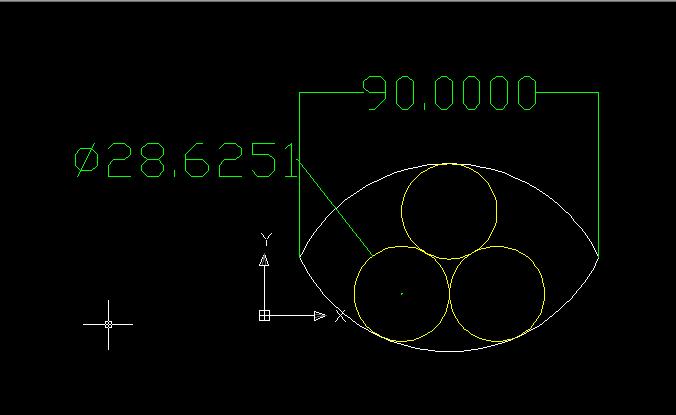

发表于 2007-5-24 18:40:14 | 显示全部楼层 来自: 中国山东青岛
通过学习,我也会了,交份作业

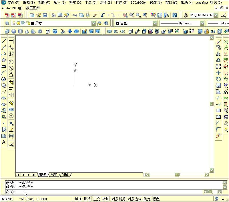

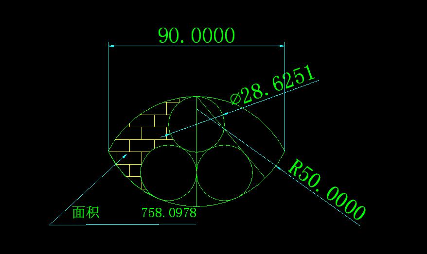

我是这样画的
- ?: J5 Y/ p7 S, q1 s: [" W 2.gif

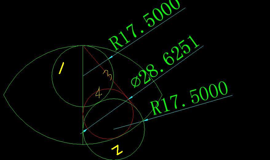

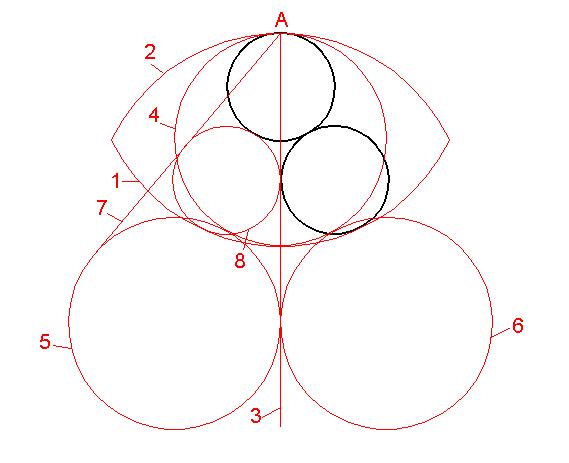

 楼主| 发表于 2007-5-27 10:08:07 | 显示全部楼层 来自: 中国台湾
1. 作R50圓弧#1和#2
5 N1 a, n9 k/ F& c4 d2. 作中垂線#3
2 [. F2 b6 {/ s3. 作#4 #5 #6三個相切圓5 J9 G- D1 o) A5 q- _" V' h
4. 以LINE →1'st=A  2'nd=tan#5圓 →作斜線#78 O6 ~% o6 n/ i( ]! Z% ?9 L$ W
5. 以CIRCLE(t t t) →1'st=#1圓  2'nd=tan#3  3'rd=tan#7 →作#8圓
参与人数 1三维币 +8 收起 理由

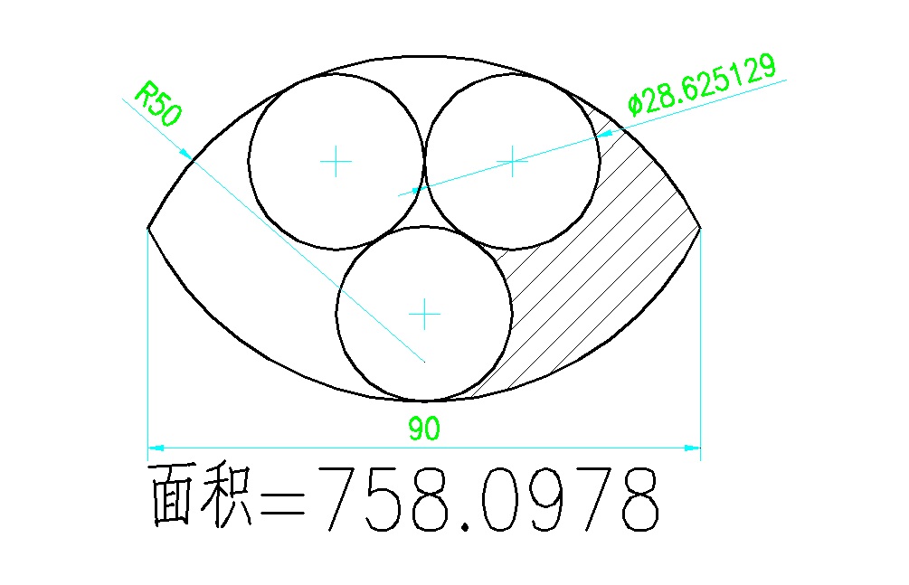

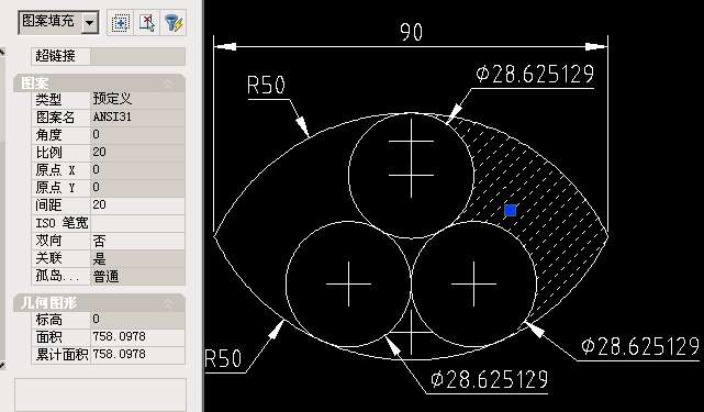

面积:758.0978
2005llnn + 5 很好

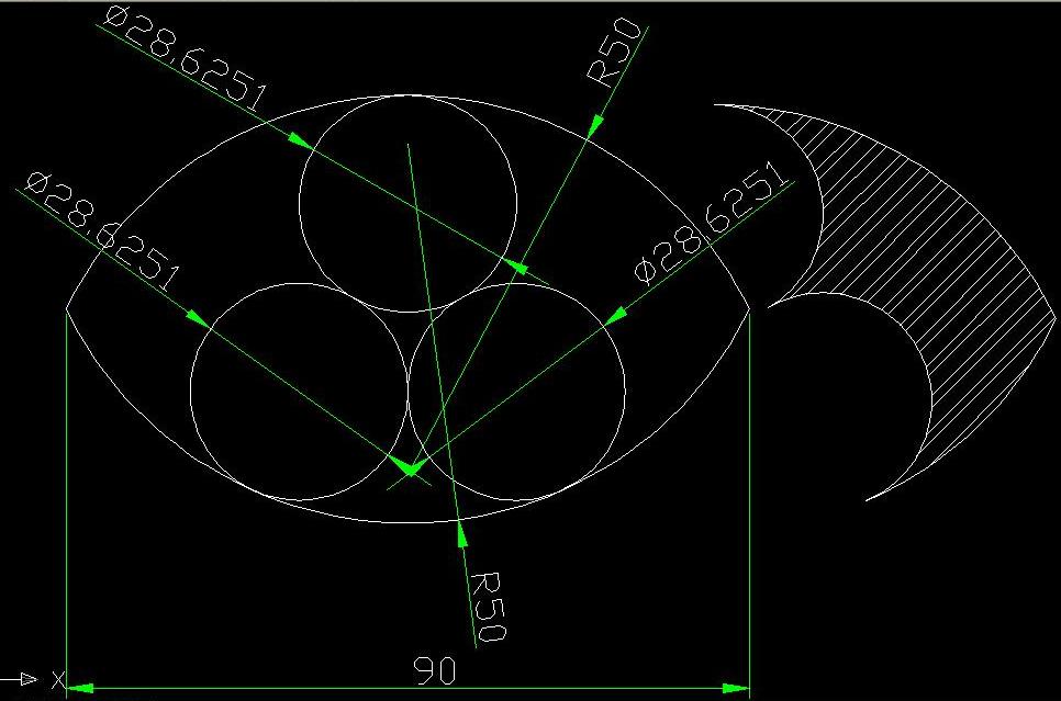

发表于 2008-9-26 10:05:28 | 显示全部楼层 来自: 中国
答案:B、C

我也交作业来了
