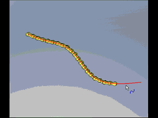

发表于 2007-6-29 14:51:45 | 显示全部楼层 来自: 中国河北沧州
链条怎么装配????
一直以来链条就没有一个好的教程,我画的链条是组合件,要怎么才能阵列(直线段和弧线怎么同时阵列)??. v% _8 w# `: L1 \  X
不知道动作起来的链条是不是组合件(装配件)。9 ]* Z5 U/ f* ]+ p: |$ a/ o) P) y
大家讨论讨论。& g; V$ y6 D8 k+ |/ B
怎么达到下图效果。

发表于 2007-6-30 09:44:48 | 显示全部楼层 来自: 中国山东青岛
同问,我需要的比较简单,只要阵列成2圆2相切直线那种就可以了。

发表于 2007-6-30 15:29:57 | 显示全部楼层 来自: 中国河北沧州
原帖由 hidingman 于 2007-6-30 11:50 发表 http://www.3dportal.cn/discuz/images/common/back.gif0 `, i! w4 p9 r7 R3 @) @# a( K5 T
這動畫很眼熟那 titter titter
3 [7 W, R1 H" w是你图片。我借用的。能不能说说你是怎么做的??、、、、。。。

这样的用曲线阵列不行吗?
