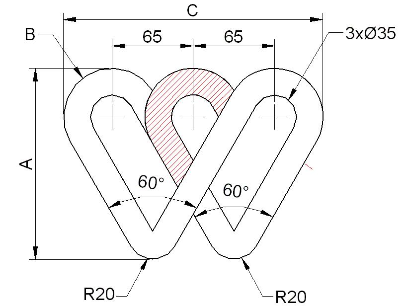

【进阶级练习题21】- o( Y# u! E2 G. p, T" a
原创:Joseflin先生(台湾)      整理:SHAONX(上海)
2 |. F' `$ @  {1 W% ?. k* q # O# x( M3 ]# r/ p, x
求:
  p6 u9 ?1 S+ q& f1 }1. A 之垂直距离为何?
/ N! V- J: Y) h3 E7 n+ t0 E/ s8 Y    a. 152.6666     b. 152.6766      c. 152.6776: \( L8 q7 }* n  Y' d) j& R6 ?  V
2. B 之半径值为何?8 `+ E# a0 p2 \) u  W/ W% u' v7 z1 u
    a. 38.7179     b. 38.7791     c. 38.7917
( Z- R& u; z, N3 m( y- O( G7 q3. C 之距离为何?
! \- x" S1 T, z# n( H' |4 N* [, S    a. 207.5338     b. 207.5383     c. 207.5833
& W8 u4 P* y1 A& [3 T4. 剖面线区域之面积为何?1 k" ^, N! _3 S0 V  {
    a. 2743.2147    b. 2743.2417    c. 2743.2714
2 U  y5 O; f* K8 D- F/ x7 v5. 最外围之周长为何?
$ C% q. O5 y0 x' W# o) l    a. 656.2005     b. 656.2050     c. 656.2500

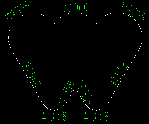

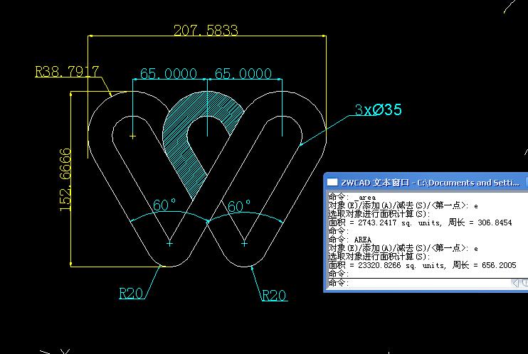

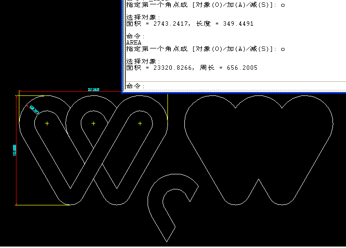

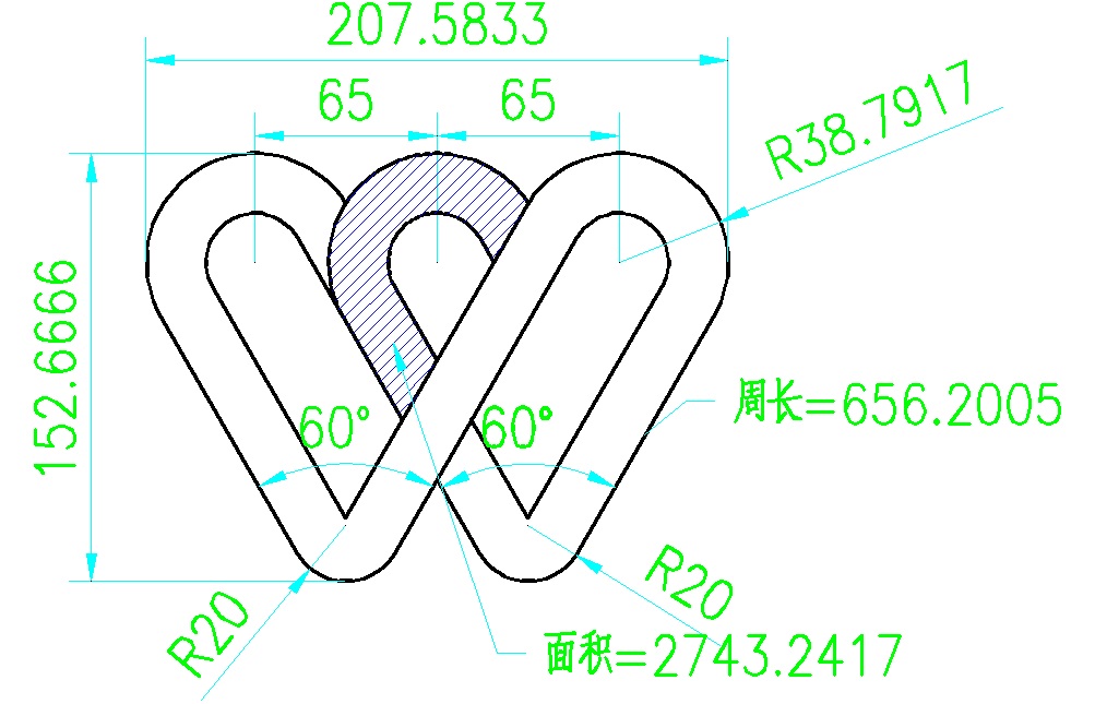

发表于 2007-5-20 20:15:35 | 显示全部楼层 来自: 中国广东韶关
终于出题,先占个位先!7 Z' O8 G! o3 ~' \+ O: C) D
1.JPG 7 b- }) f1 K# t# v& U
# P/ R# V" o) d[ 本帖最后由 hbzyzyc 于 2007-5-20 21:05 编辑 ]
★新手★ + 5 积极参与

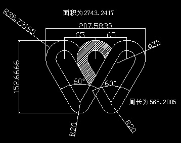

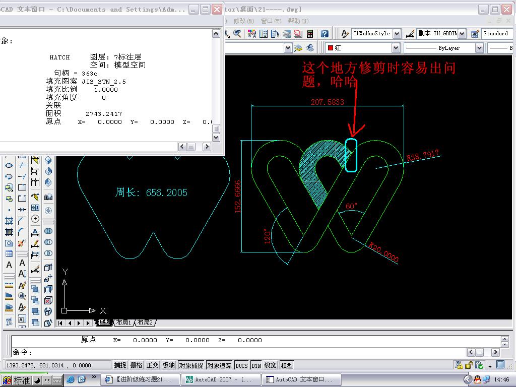

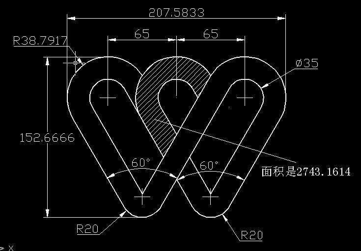

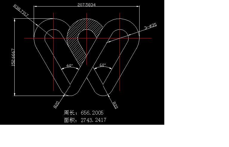

发表于 2007-5-20 21:05:58 | 显示全部楼层 来自: 中国河南焦作
周长、面积不符,不知错在哪里。。。/ b1 t  J. z  x: O& k2 R
0 F0 y6 {5 [: ]: _  A8 g! u 1001.JPG
★新手★ + 5 积极参与
发表于 2007-5-21 13:29:28 | 显示全部楼层 来自: 中国浙江台州
原来在修剪是太马虎了,哈哈,
$ Z. ^" N' W; `9 v( V; W5 K6 c, V; R! B
[ 本帖最后由 华哥 于 2007-5-21 14:49 编辑 ]
★新手★ + 5 积极参与
发表于 2007-5-21 14:51:20 | 显示全部楼层 来自: 中国浙江台州
楼上说的对,已查出并修改。

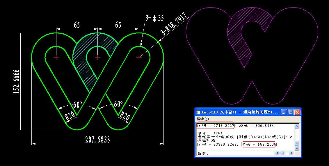

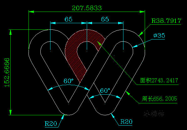

发表于 2007-5-21 19:32:05 | 显示全部楼层 来自: 中国云南昆明
答案:a    c    c    b    a
★新手★ + 5 积极参与

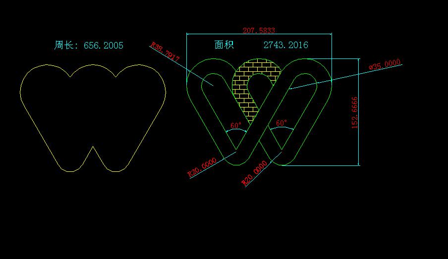

发表于 2007-5-21 22:05:08 | 显示全部楼层 来自: 中国安徽滁州
答案见图,我也差点出了错。

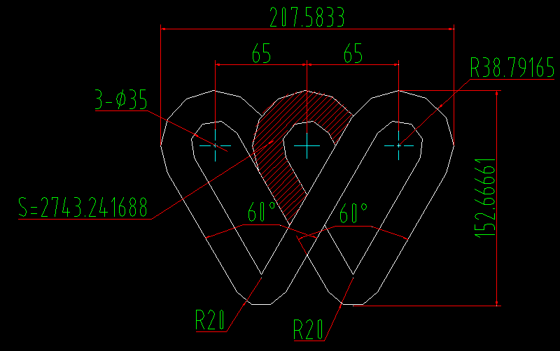

★新手★ + 5 积极参与

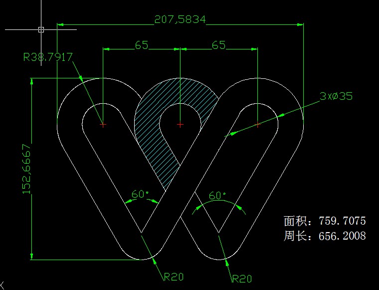

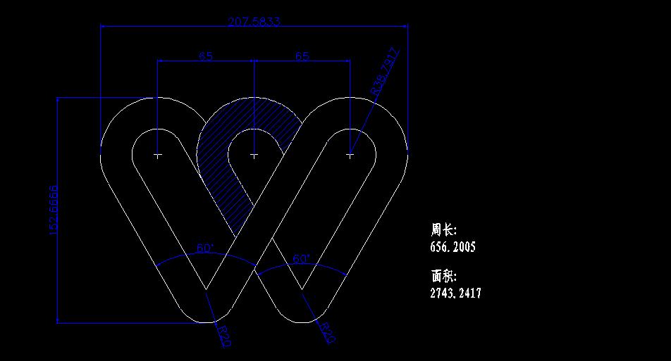

发表于 2007-5-22 21:35:21 | 显示全部楼层 来自: 中国江苏南通
画了一下,但面积对不上,不知哪里错了?

发表于 2007-5-25 11:13:24 | 显示全部楼层 来自: 中国安徽滁州
9#,查一下修剪时有没有出问题,刚开始我也出这样的问题,试一下吧!!

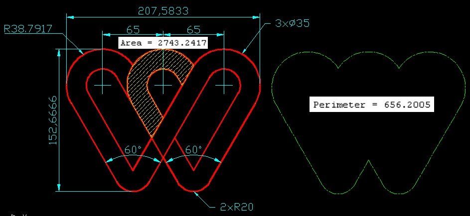

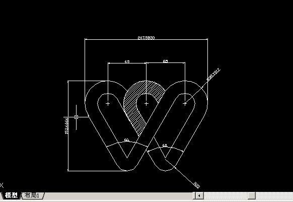

发表于 2007-5-28 11:10:05 | 显示全部楼层 来自: 中国浙江宁波
我做的图,大家看看。
★新手★ + 5 参与

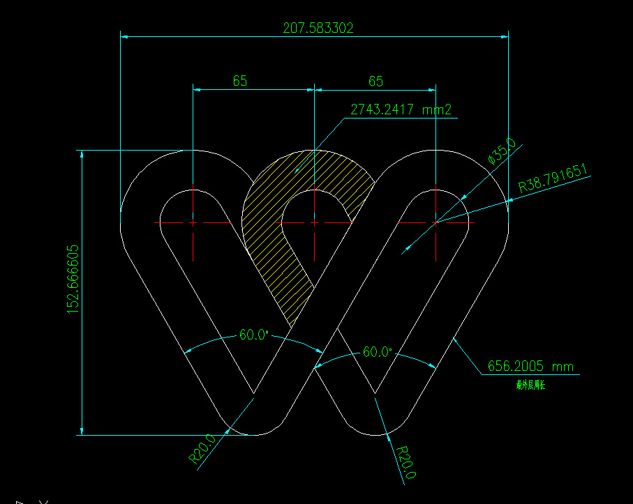

发表于 2008-7-25 20:49:25 | 显示全部楼层 来自: 中国江苏南京
我也来发一个 21.jpg 21.dwg (34.88 KB, 下载次数: 1)
参与人数 1三维币 +4 收起 理由
2005llnn + 4 不错,只是C 之距离标注没有点到位置。

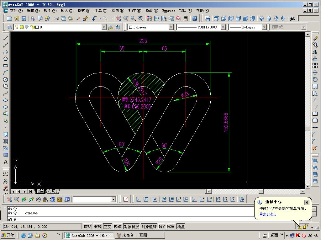

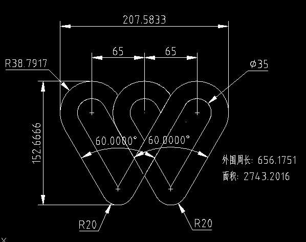

发表于 2008-7-30 11:57:40 | 显示全部楼层 来自: 中国广东东莞
做了一下,面积不对,不知错在哪里,请大家指点一下。
参与人数 1三维币 +4 收起 理由
2005llnn + 4 不错,从数值看不出面积错在哪里。

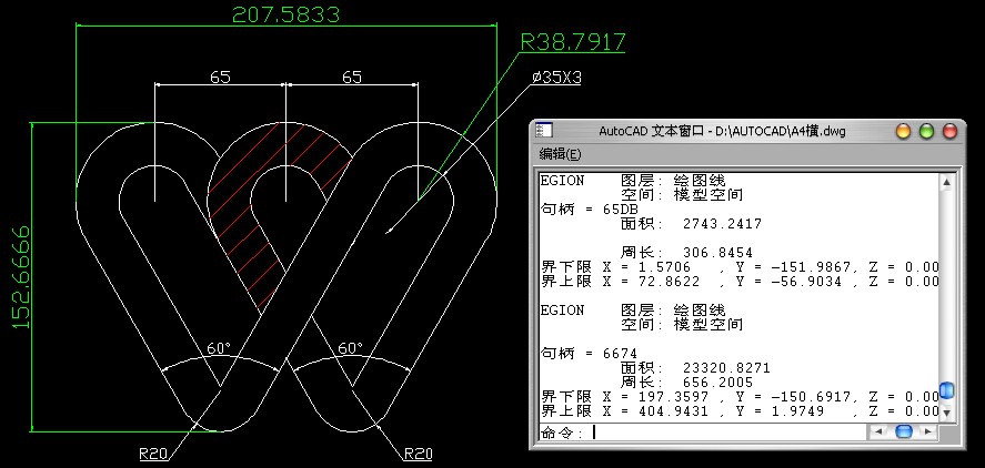

发表于 2008-9-1 16:05:29 | 显示全部楼层 来自: 中国江苏苏州
新手学习中 请多多指教1 h7 Y" P5 X2 c7 N2 ]6 ?: A5 n* Y
+ Z/ d( N5 N+ R- d 1.jpg
进阶级练习题21.dwg
45.72 KB, 阅读权限: 50, 下载次数: 3
2005llnn + 5 正确

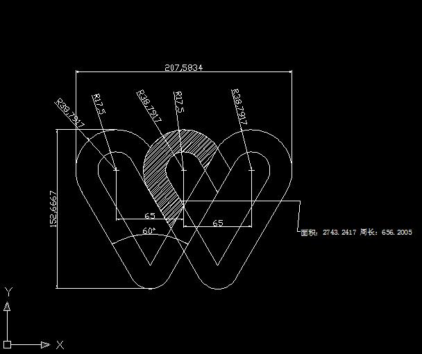

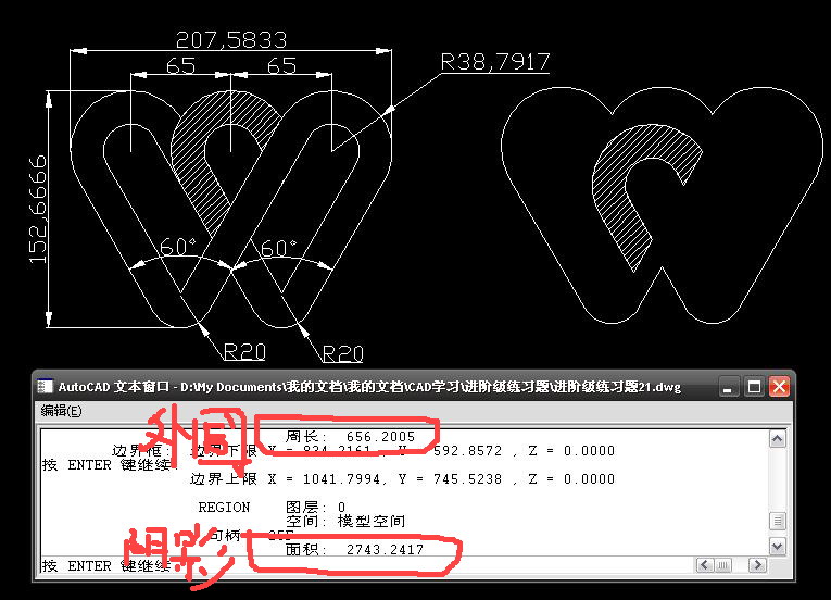

发表于 2008-9-2 10:39:36 | 显示全部楼层 来自: 中国江苏连云港
没看别人的  _# m& \( w; u5 }4 ^
1 u, d5 P: d0 N( d1 }2 \; O0 x3 ~( V" c1 w. j  t/ K( T0 O* m- t
参与人数 1三维币 +4 收起 理由
2005llnn + 4 很好,最外围之周长可以通过创建面域来查。
