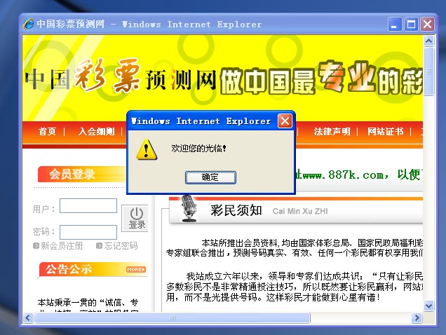

 楼主| 发表于 2007-5-20 10:02:18 | 显示全部楼层 来自: 中国江苏徐州
开机过一段时间后,还会跳出来这个

发表于 2007-5-20 10:11:34 | 显示全部楼层 来自: 中国河南南阳
原帖由 jsszzyg2008 于 2007-5-20 10:02 发表 http://www.3dportal.cn/discuz/images/common/back.gif$ X7 |/ K( P. M0 {6 k' ]; E$ @
开机过一段时间后,还会跳出来这个
# L9 |9 d- Z( Q这个应该是中的恶意软件或者木马类的,
6 E( v) ^6 m# M4 e2 l% \8 G用360安全卫士之类的东西查杀以下就ok了

 楼主| 发表于 2007-5-20 17:15:40 | 显示全部楼层 来自: 中国江苏徐州
但是2#的问题依旧啊
发表于 2007-5-20 17:29:44 | 显示全部楼层 来自: 中国江苏无锡
有些网站 是比较坚强的 所以要有耐心除掉他们 怎么去掉呢 如果楼主有系统还原的话 可以试一下
 楼主| 发表于 2007-5-20 17:55:22 | 显示全部楼层 来自: 中国江苏徐州
这不能从本质上解决问题啊!如果下次再遇到这样的问题呢!
